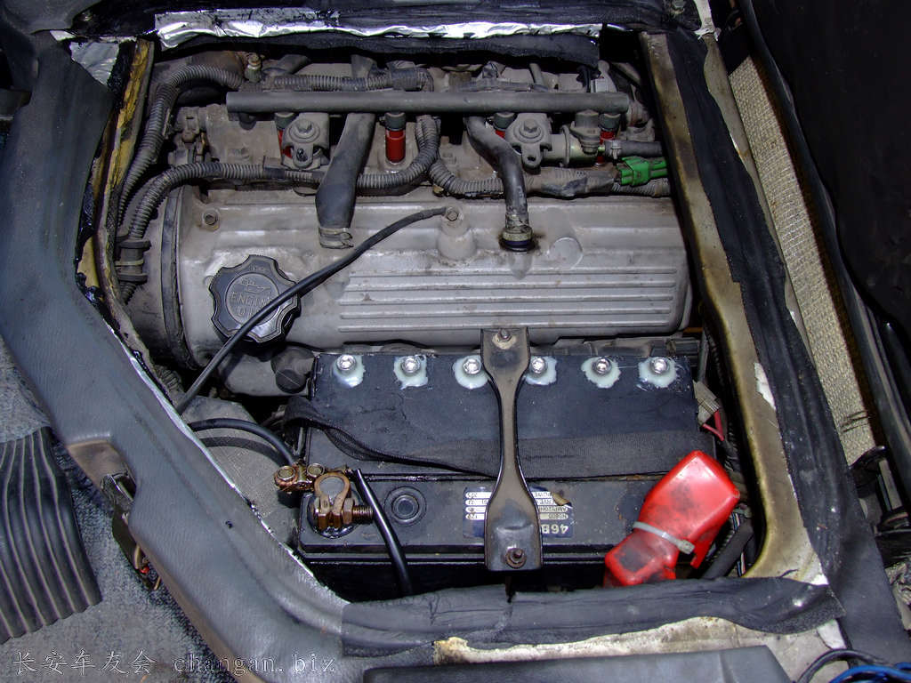

我的也是免维护的电瓶,大约半年前开始就发现电量观察孔变黑了,按照说明来说是要更换电瓶的了,但感觉用上去还可以,就没有管。直到上个月开始,就电力不太行了,只能坚持一次着车,如果第一次打不着车,第二次就不够电力着车了。抱着死马当活马医的心态,用东西钻开电瓶,每格加了20ML的纯净水,再用图中的方法封口。就这样用到现在,感觉上是好了一点点,因为车车基本上是一次就能打着的,但听马达的转速是比以前要高了,可惜开了一个月,电瓶观察孔还是黑色的,不管了,看能用到什么时候。这个电瓶才用了两年半。

最好用高压冲下!!!!!!
