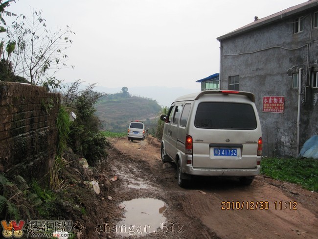

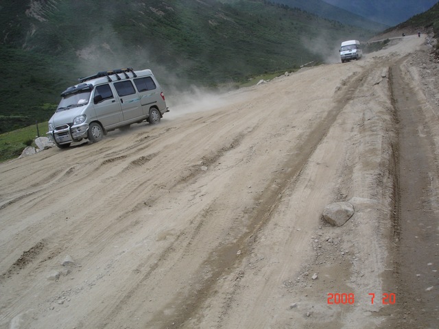

面包车的一生当然不会尽开这样的上等好路,
驾车出外旅行或开面包车下乡,  肯定会遇到这样的情况
