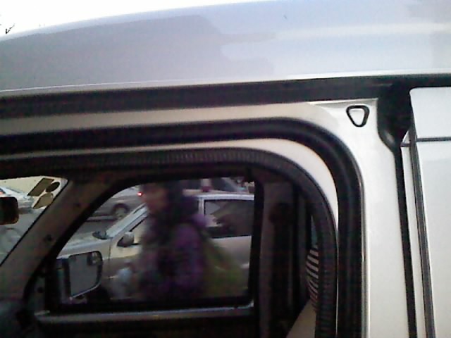

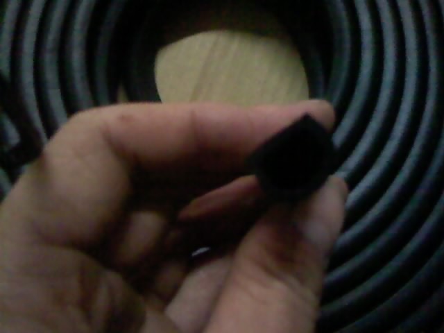

按胶条
.....:handshake
发表于 2011-1-2 11:34:12 | 显示全部楼层
买密封条啊自己搞!

发表于 2011-1-2 11:57:11 | 显示全部楼层
就是密封条~~~~~
发表于 2011-1-2 13:50:07 | 显示全部楼层
密封条

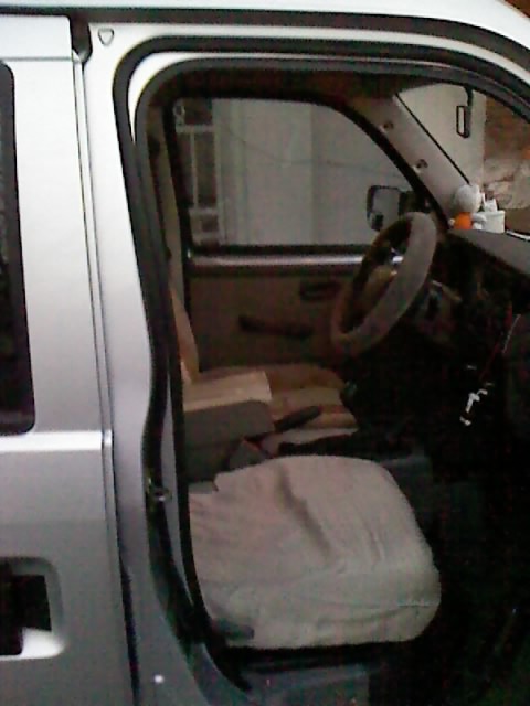

发表于 2011-1-2 15:42:01 | 显示全部楼层
用中门的密封条装在前门,效果不错,我就是这样的:QQ1:

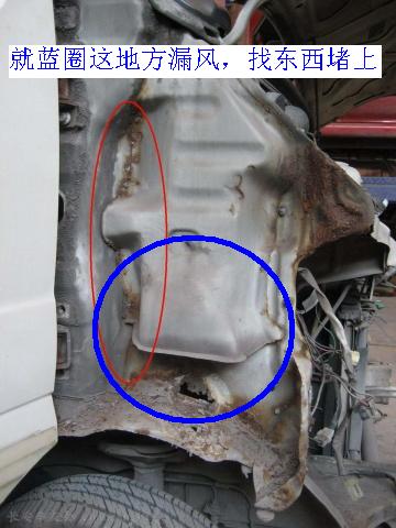

发表于 2011-1-2 16:37:07 | 显示全部楼层
驾驶座位置漏风,其实与车门没有很大的关系,其主要原因是在左侧翼子板里面,有一个通风口(拆下左大灯,就能看到),找东西把这个通风口堵严实,就没问题了。
我以前用海绵堵上,还是轻微漏风,现在又加了2条毛巾堵上,就很暖和了。
如下图,这个图片,是右侧翼子板里面的通风口,这个是暖风外循环口,要堵左侧翼子板里面的通风口,外形与这个图片的相同
