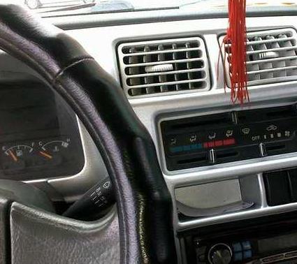

发表于 2010-12-29 17:37:51 | 显示全部楼层 |阅读模式

楼下的知道
发表于 2010-12-29 18:06:46 | 显示全部楼层
一般都是到正中间~90度吧!不大懂~
发表于 2010-12-29 18:33:48 | 显示全部楼层
应该可以煮个鸡蛋的:lol
发表于 2010-12-29 19:46:41 | 显示全部楼层
我的在中间 大约90度左右
发表于 2010-12-29 20:23:52 | 显示全部楼层
是不太理想,特别不好估计!设计上的缺陷!!!
发表于 2010-12-29 21:28:37 | 显示全部楼层
我以前的水温就是这个样子,随你怎么跑。温度就这样不会再上升了。江湖老大店里买了原厂节温器加上,又清洗发动机水道后,现在的水温都是在中间,差点到中线位置。暖风好的很啊。开1挡都很暖和。不像以前那样了
