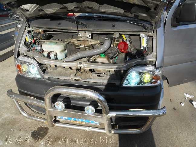

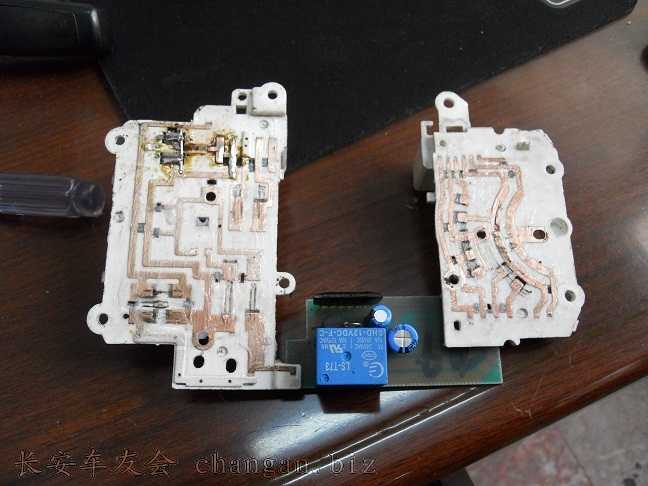

图片里有组合开关的 改法 就是近光的 两个接触点 短接就可以了 不过要加个大灯曾亮器  我用的是 H4的增量器插头  增量器的的继电器也要改个插头 不然变换远光的时候 其中近光的继电器 会没有12V 把另一个继电器上的12V 长接到 近光继电器上就可以了
本人的车是 SC6350C  换的06款的大灯总成  远近光分开的

在变换远光的时候 近光始终照射前方 没有因为变光造成的盲区 在有 我的安定器可能是不好吧 还是 氙气灯启动慢的问题
近光会省去 启动慢的问题  只有远光闪

在有 在开启 远近光的时候  电压也没有掉  还是在 13点几伏

测试两天看看 灯体能不能 受热变形 如果不行 只需要吧 继电器上的桥接线 拔掉 就可以了 很方便
