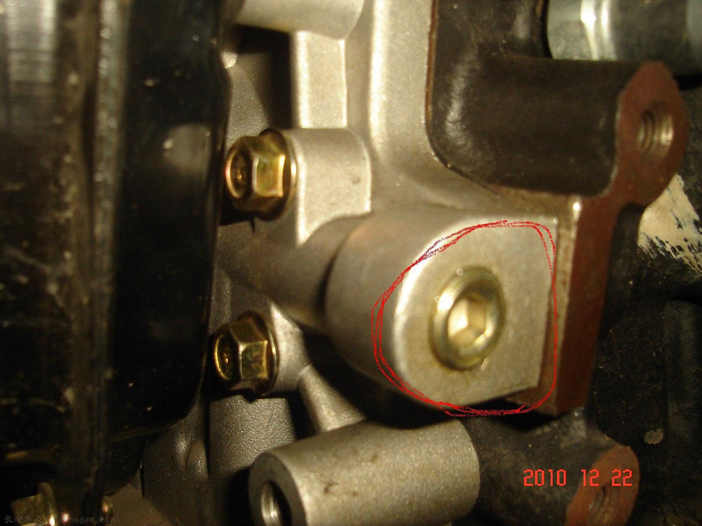

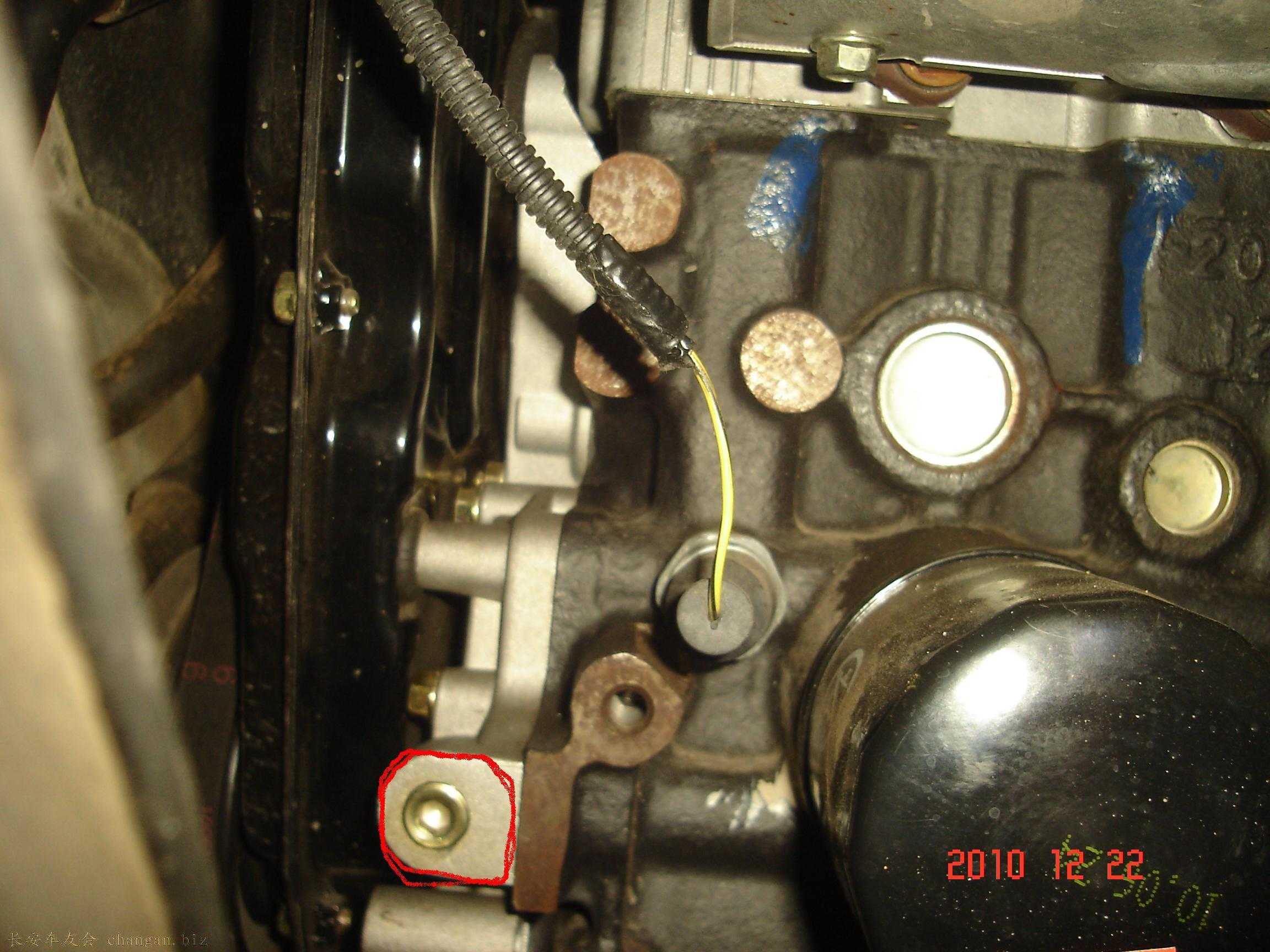

6399E3S 漏机油     就是这个螺丝孔边缘总是渗油    用手摸后就是清亮的机油   这是擦掉后拍的  这个螺丝口是什么地方啊 为什么会渗油  望大家指教

用密封膠粘住整個螺絲
发表于 2010-12-23 20:16:32 | 显示全部楼层
把螺丝拧下来 在丝扣上弄点密封胶 或者 用生料带缠在丝扣上 也行 再拧回去就Ok了

是机油泵 用胶粘吧

外面缝隙地方涂点质量好的密封胶,保证再也看不到油了。。不过涂的时候要涂好看点,像装修房子糊墙一样。。要不别个以为你修过。。。
