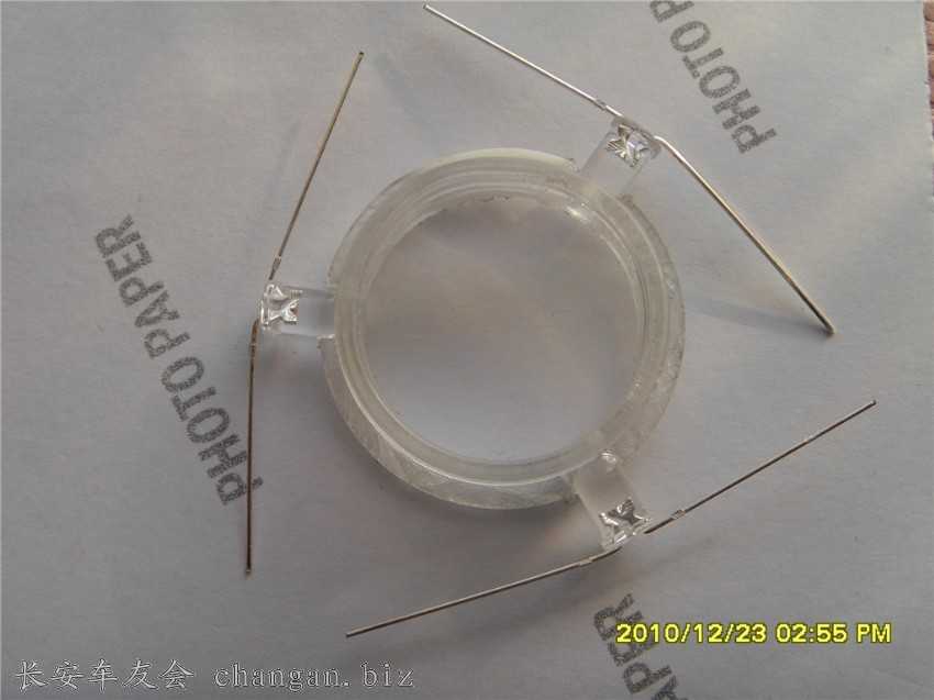

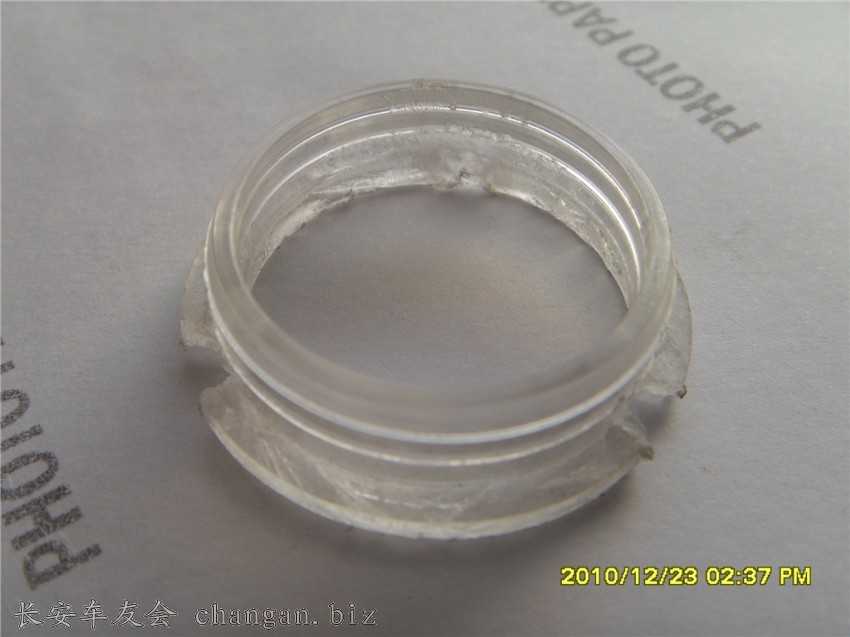

第一步~~准备一个色拉油桶~~
锯下瓶口!在平分三个地方切口~~准备粘LED灯珠~~

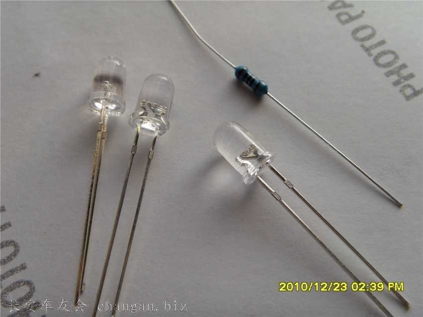

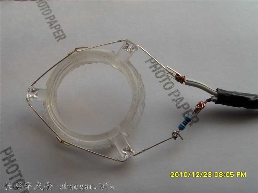

准备三个蓝色LED灯珠和一个100欧姆的电阻!
其实不用电阻也可以!但是为了电流的稳定和LED灯珠的寿命!加个吧!
150欧姆的应该是正好的!买的时候不懂!买了100欧姆的!应该差不多吧!

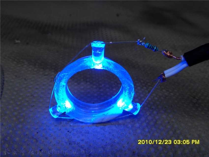

粘好灯珠~~准备接电~~
我用的是韩国产401胶水~
和502一样的性质!
 楼主| 发表于 2010-12-23 16:29:40 | 显示全部楼层
接好电源了~准备拿到车上测试一下~
 楼主| 发表于 2010-12-23 16:30:33 | 显示全部楼层
没问题~亮了~~~嘿嘿~~~那个激动哦~~~~~

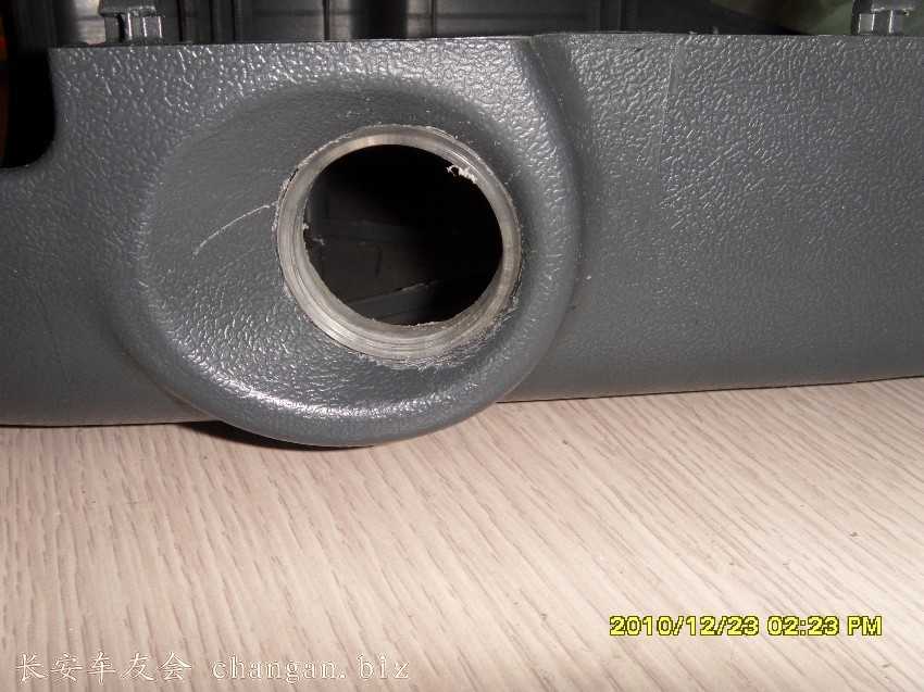

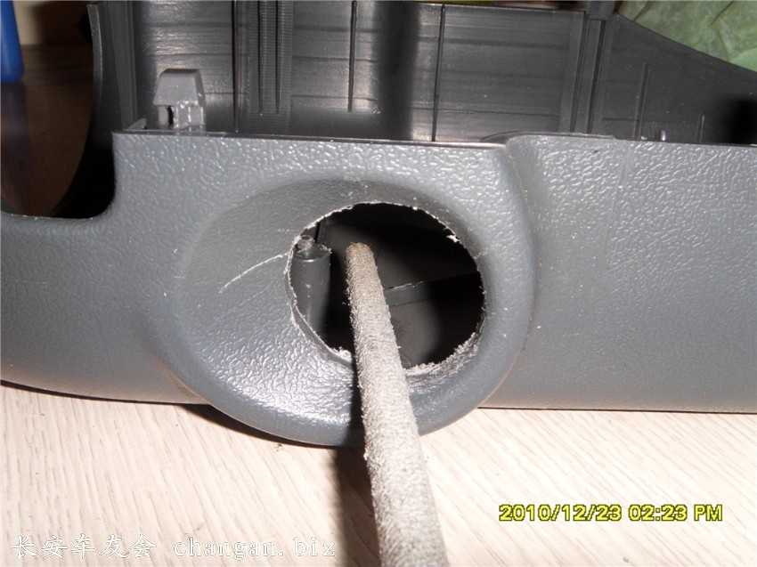

卸下钥匙壳~~洞有点小了!!用搓搓大点洞口!瓶口内径倒是正好!不用动!
 楼主| 发表于 2010-12-23 16:34:47 | 显示全部楼层

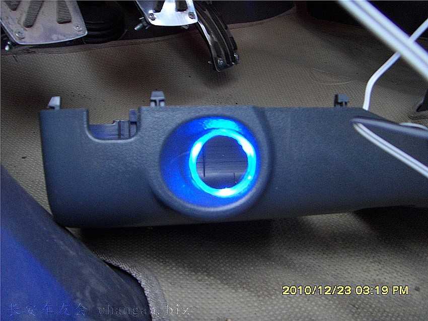

洞口可以了~安装好后的正面效果~~~~

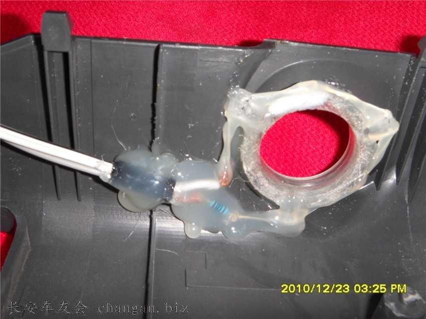

背面拿胶全部糊死~以防不牢固~
 楼主| 发表于 2010-12-23 16:38:11 | 显示全部楼层
以防万一~~~~在测试一下~~~没问题!心里那个美啊~~~~~嘿嘿~~~
