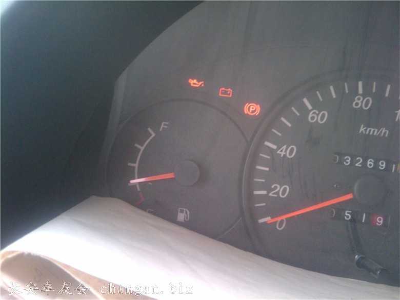

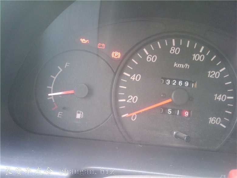

这两天发现油表不咋对了,刚刚加满的汽油,油表开钥匙的时候,指针只是指到一个格就不走了。开车的时候,有时会完全上去,一会又掉下来,回到第一格的位置,不知道是为什么?是不是和我加油加太满有关系啊。
油表显示的就是这样,其实这个时候油箱的 油是满的。

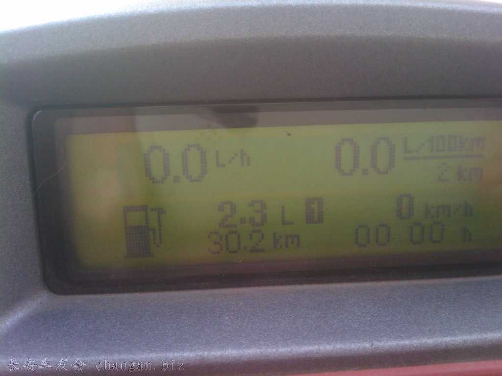

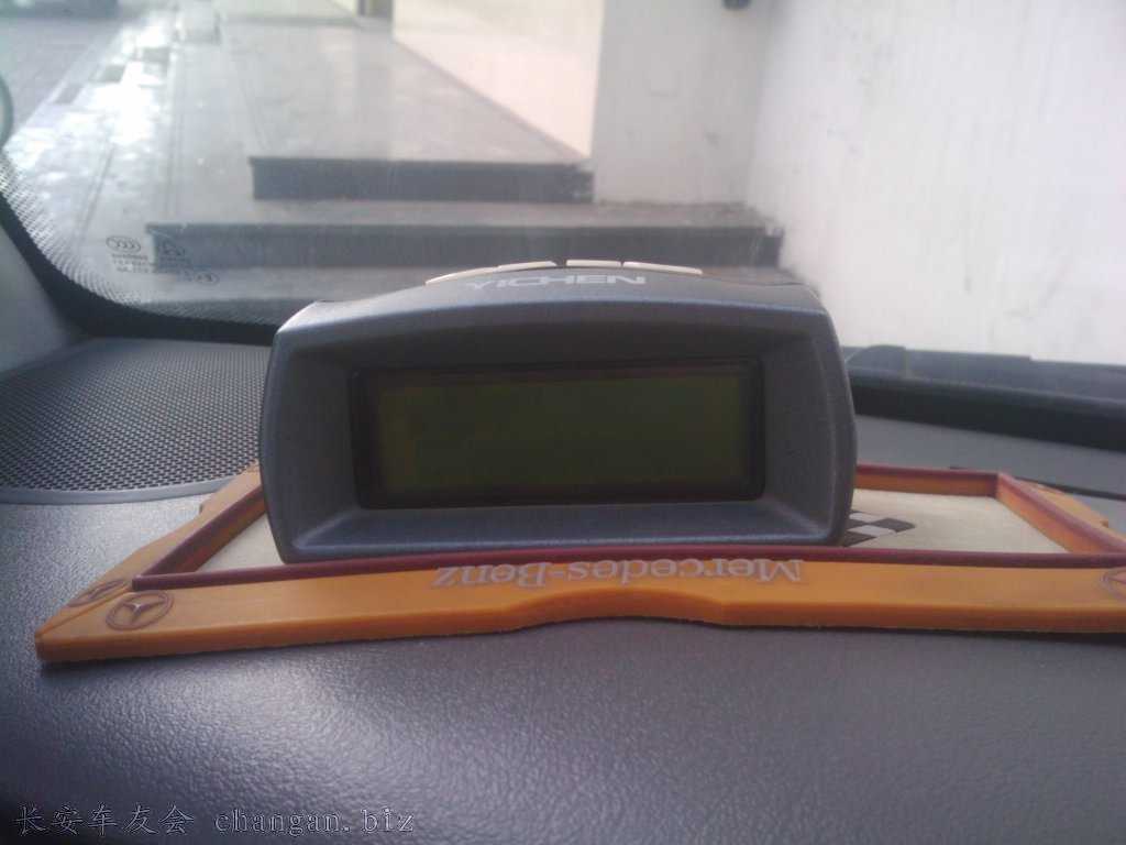

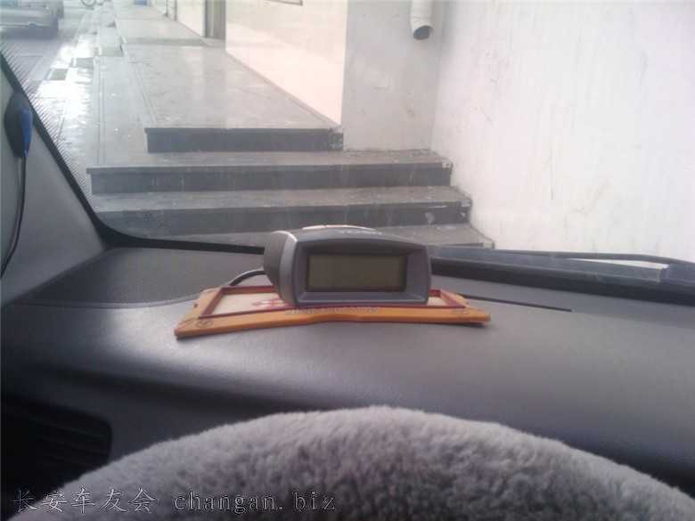

补张装的油耗仪的照片

发表于 2010-12-16 11:06:39 | 显示全部楼层
检查油浮子!

发表于 2010-12-16 12:58:16 | 显示全部楼层
准是油浮子裂了。拆开检查一下
发表于 2010-12-16 20:10:54 | 显示全部楼层
油耗仪要多少钱?:handshake
