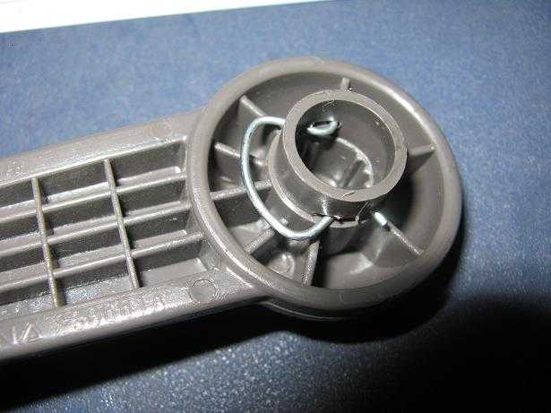

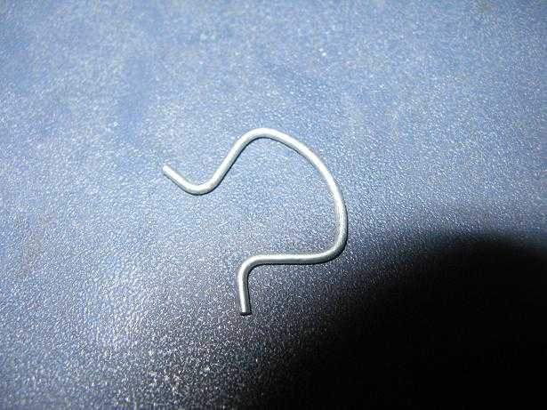

发表于 2010-11-22 19:19:04 | 显示全部楼层
如图所示,把弓形弹簧卡子
发表于 2010-11-22 19:20:16 | 显示全部楼层
里面有个这样的卡子,用布条从缝隙中进去可以拉掉他
