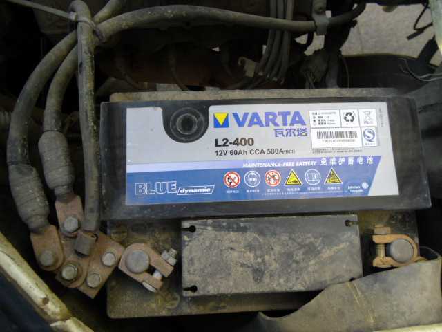

电瓶60a的瓦尔塔  刚好放下   有点大材小用了 不过用起来放心啊   又加装了3根地线 一根通发电机支架 一根通起动机 另一根通车大梁  自己动手做的  效果没的说 一年了  在没出现过启动不良的问题    感谢车友会的朋友们的指导:0049:      CIMG0570.JPG

最好正极这个地方搞一个盖子,万一搭铁后果很严重
 楼主| 发表于 2010-10-12 16:23:25 | 显示全部楼层
好  马上去做 盖子   :0049:
发表于 2010-10-12 16:41:29 | 显示全部楼层
对了··今天我就搭铁··按电动门窗时候··最好是赶紧给弄上盖子··:0055:
发表于 2010-10-12 17:37:13 | 显示全部楼层
把他包起来。安全:handshake

发表于 2010-10-12 20:13:01 | 显示全部楼层
效果好吗?我也加两根试试

 楼主| 发表于 2010-10-13 07:53:23 | 显示全部楼层
效果好吗?我也加两根试试 [/quote]
在加地线 以前  车子早上启动正常  在停车后 启动困难  之后换了新电瓶 (现在的电瓶) 没效果  又换了启动机  还是那样 经检查  是车架连接到排气支管的那根线接触不好  那个恨啊   就加强了一下  地线   又换回了 原车启动机  至今使用正常  特别是启动机  和原来有着质的区别  不错
