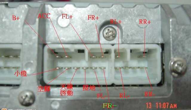

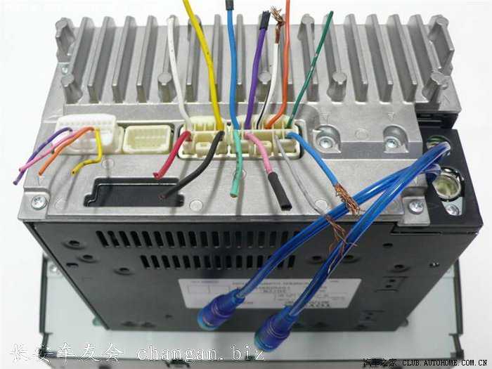

我有接线图,在电脑上,明天上传

发表于 2010-9-30 08:18:33 | 显示全部楼层
发表于 2010-11-25 10:20:23 | 显示全部楼层
旁边还有2个插头是做什么的呀?
发表于 2010-11-25 10:35:53 | 显示全部楼层
小燈、ACC、天线启动,
请问这几个线怎么接,有什么用?
