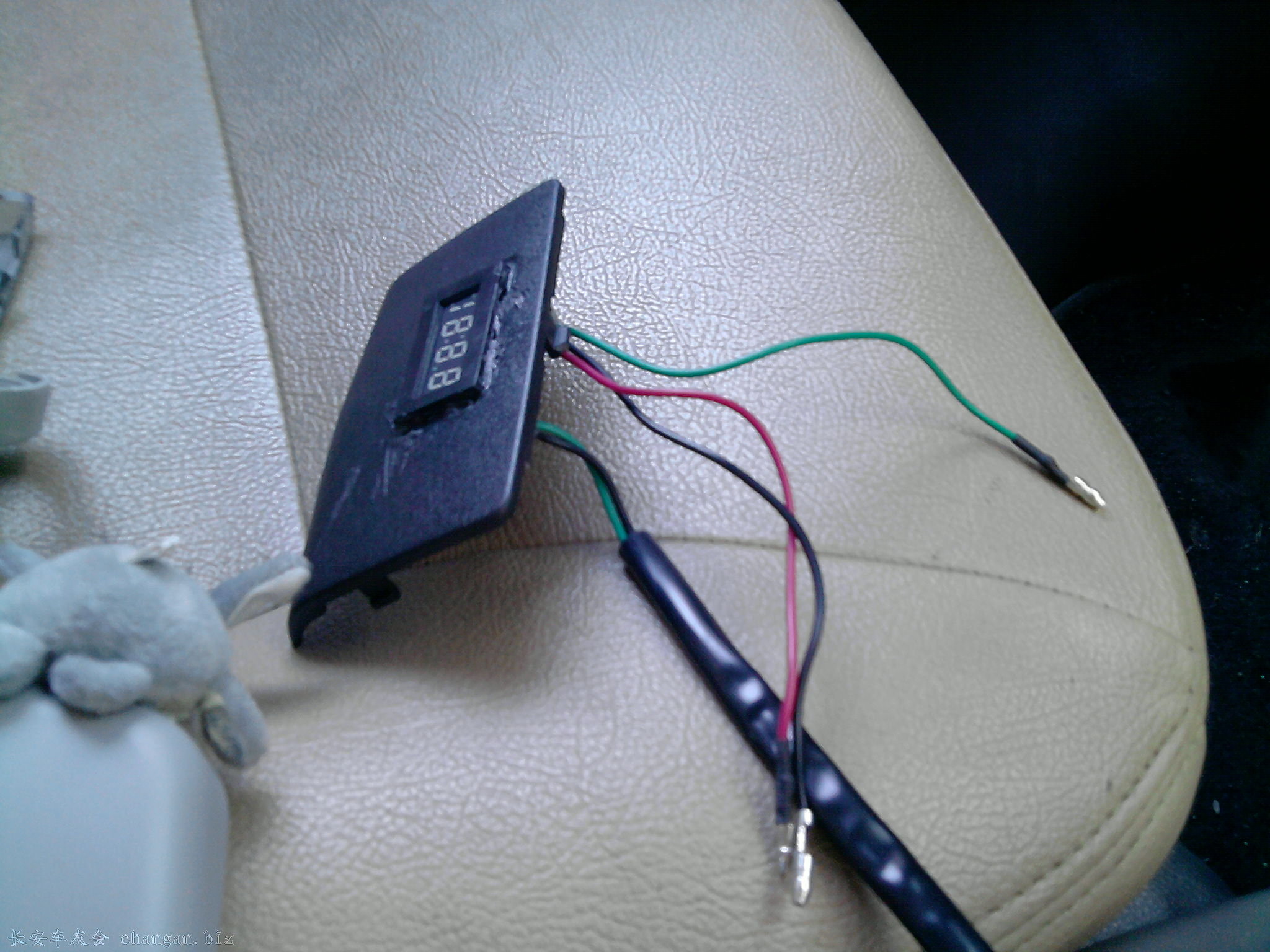

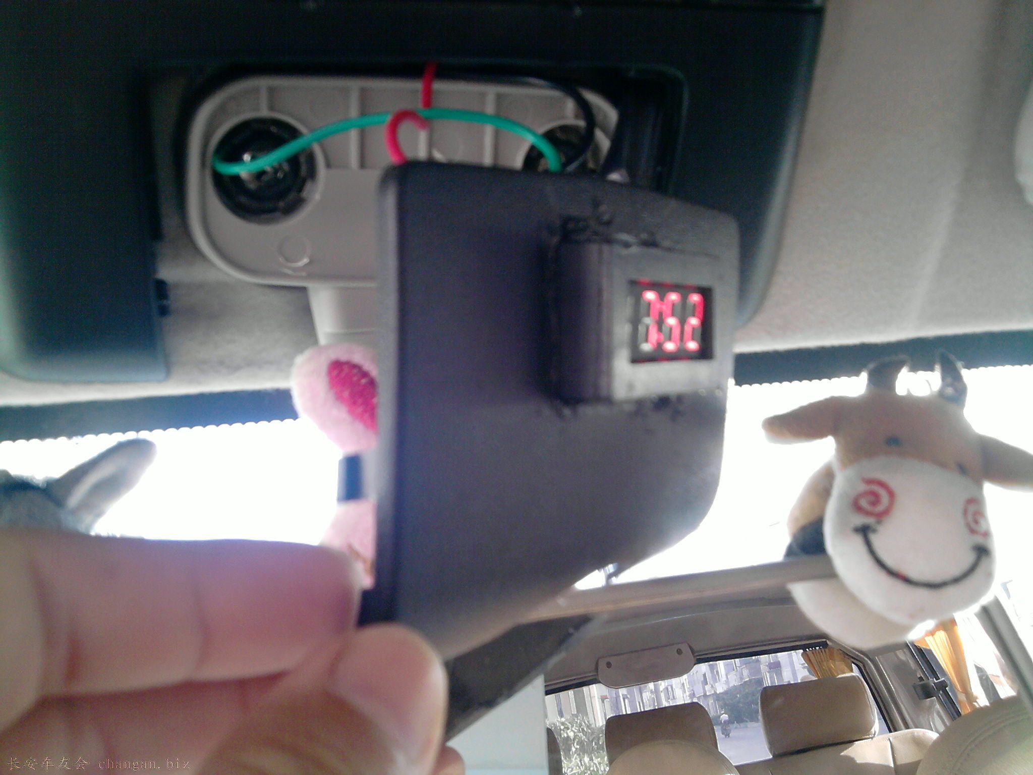

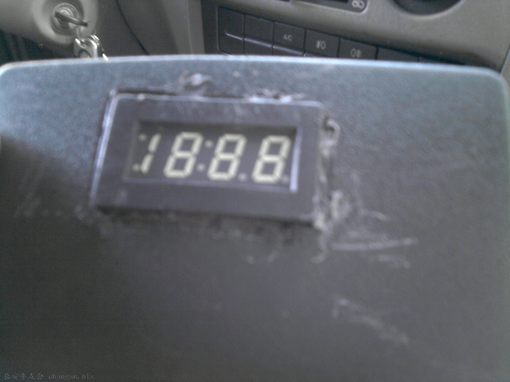

按好整体样子,准备接线
接好线。绿色线接地,红色直接接阅读读的正极线,黑色接电门线,,

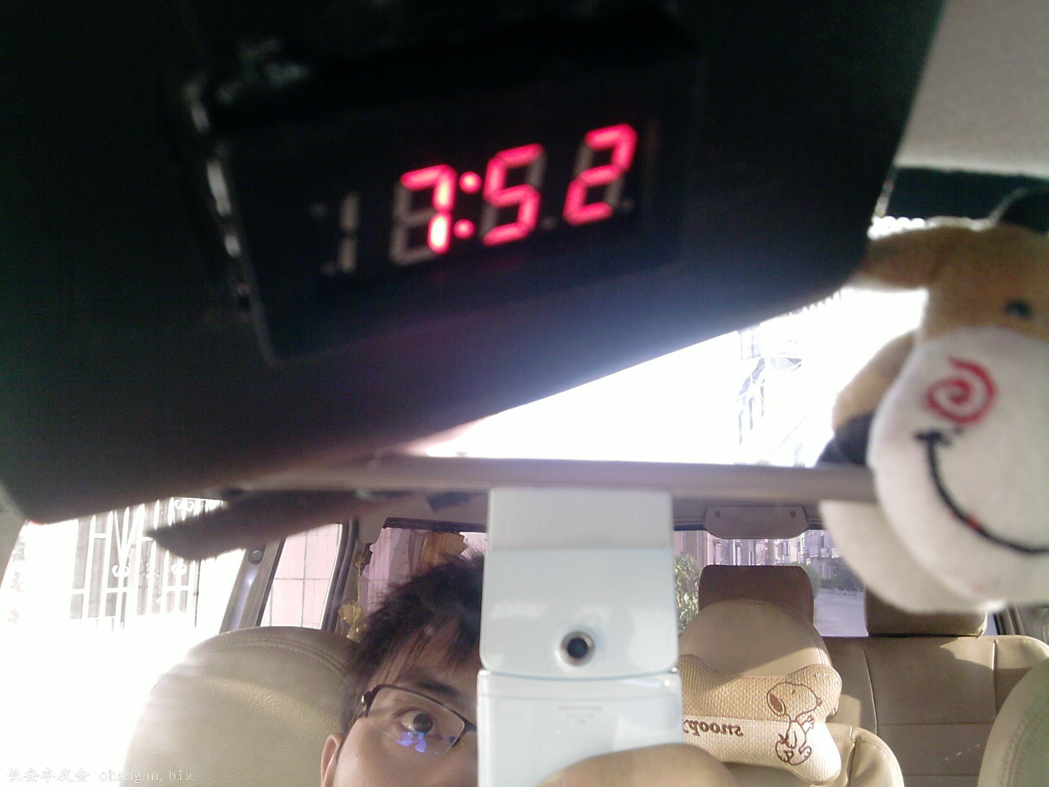

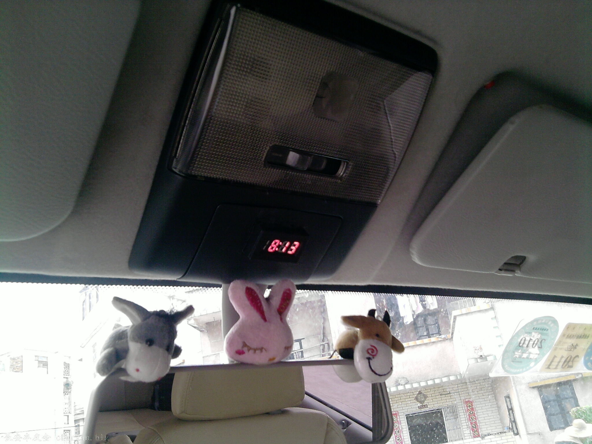

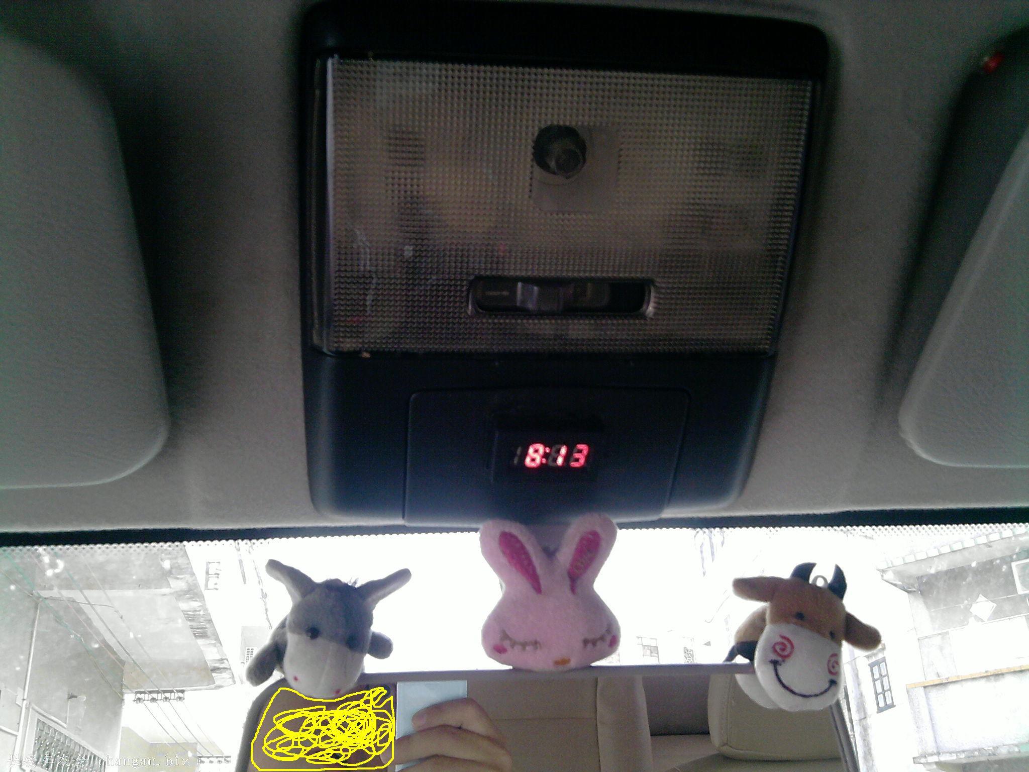

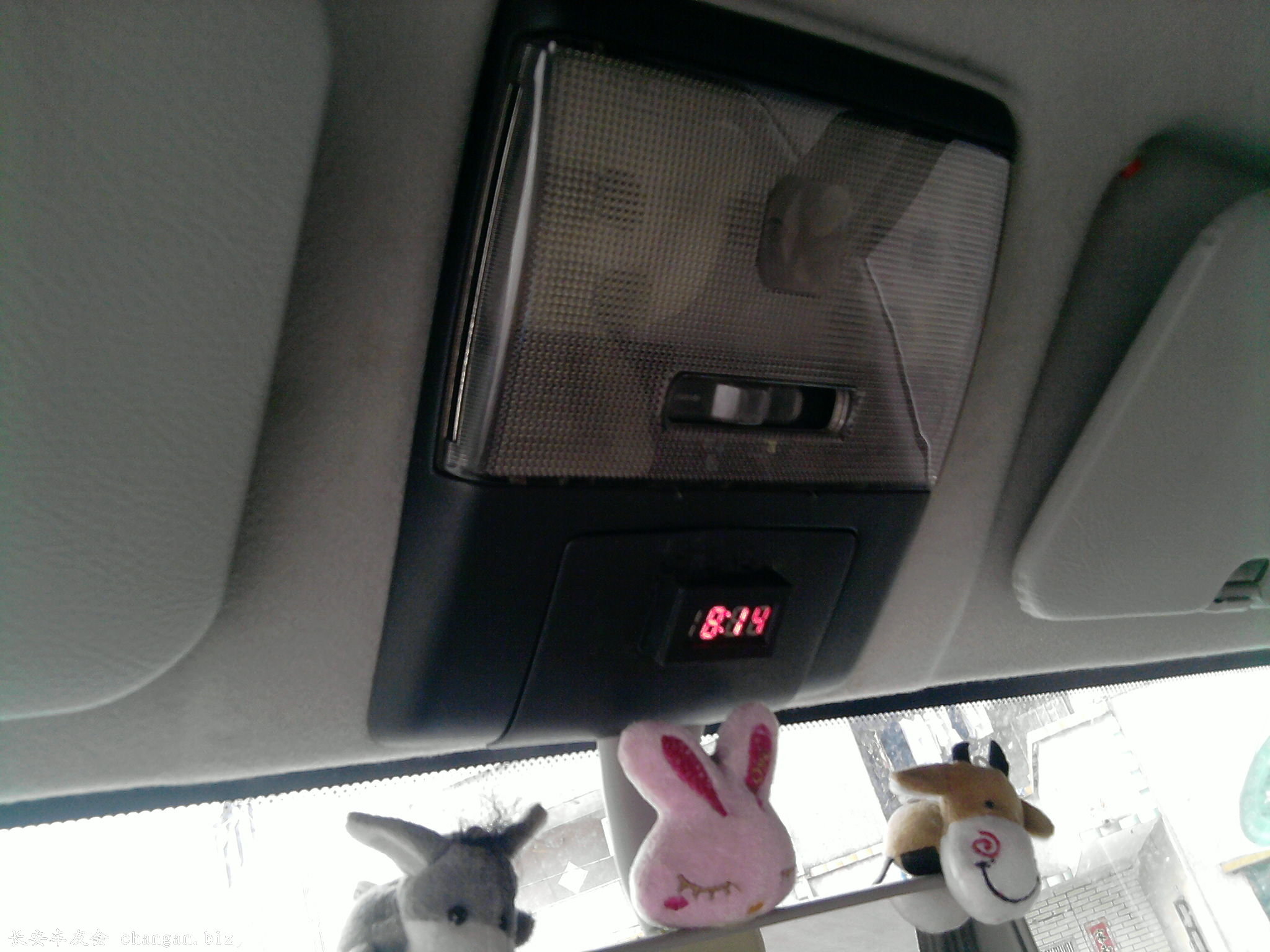

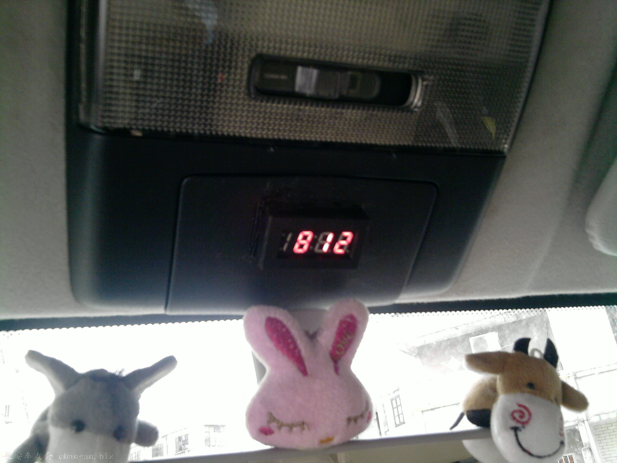

装好的效果
 楼主| 发表于 2010-8-11 08:39:49 | 显示全部楼层

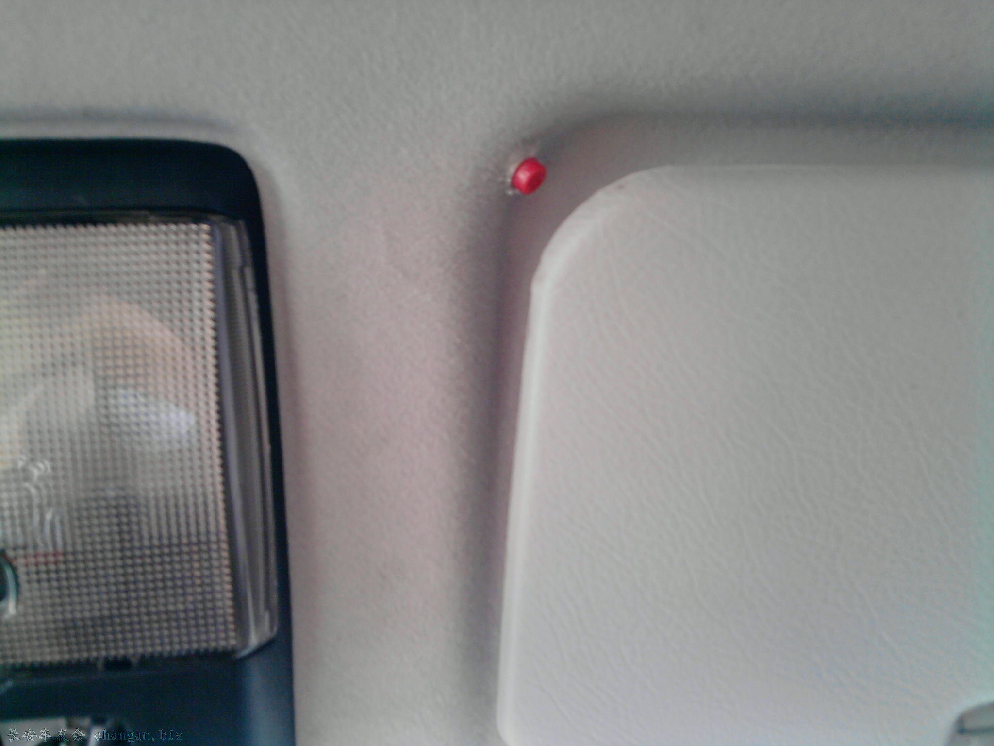

红色这个是电子表调时间的,,,装在遮阳板后面,,。。。

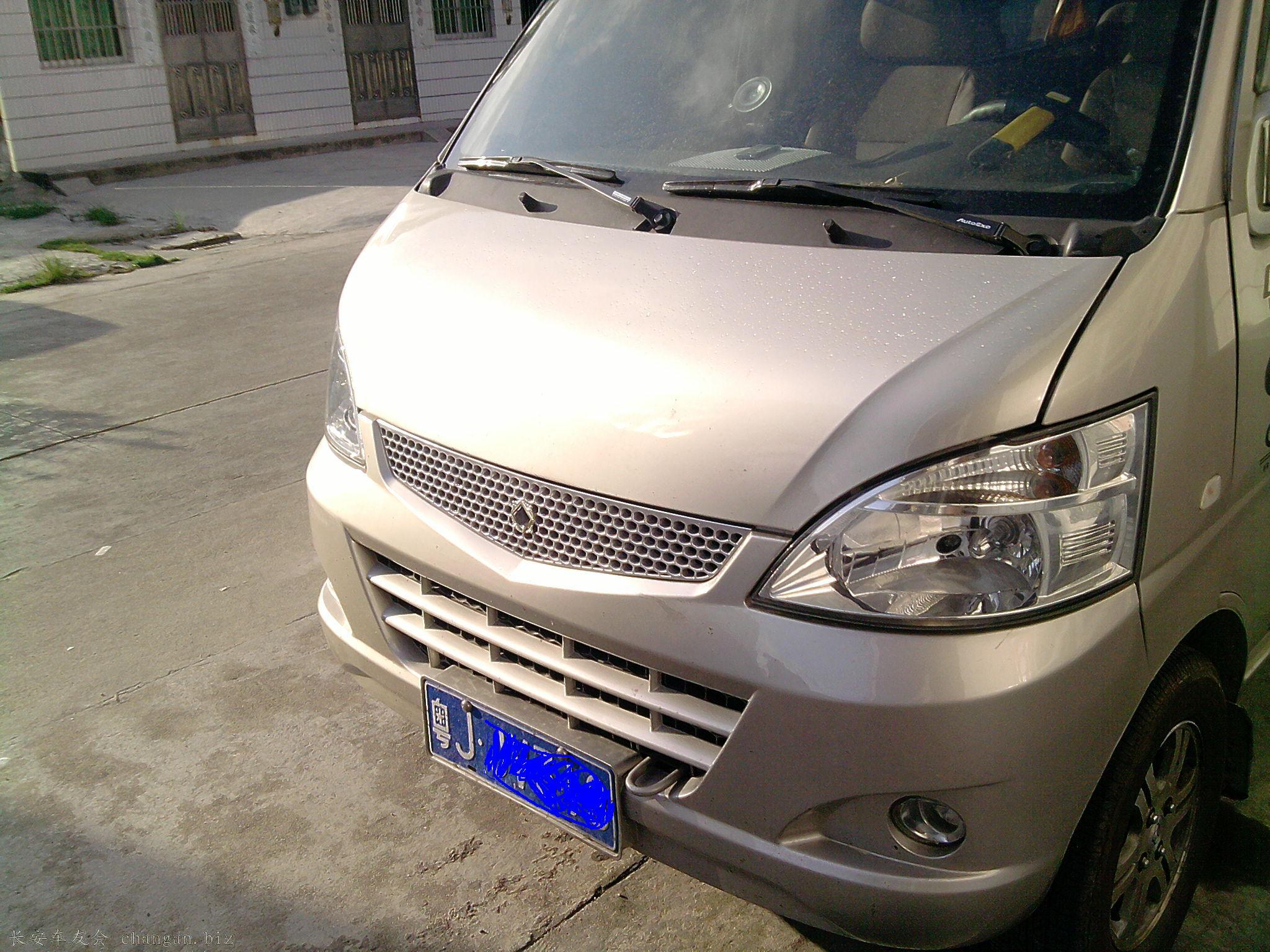

车车前脸最近改造,,中网DIY喷了漆。。
