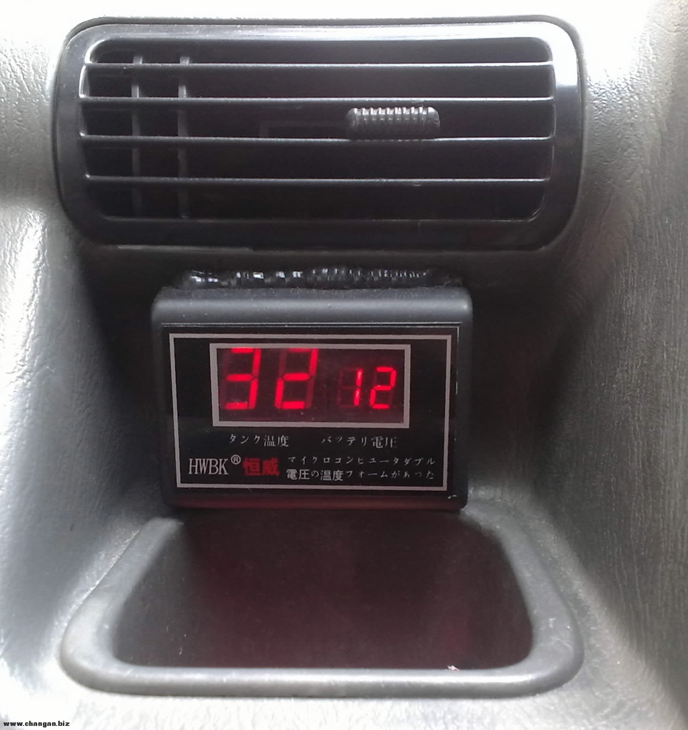

求助:天气热了,想给星光加个水温报警

有带温度报警的水温表,它还可以控制和设置风扇开启温度,电压低于9V时报警显示闪烁,
发表于 2012-5-2 14:00:35 | 显示全部楼层
要放在缸体上才好,放水箱那里万一漏水了怎么办?
发表于 2012-5-2 18:07:49 | 显示全部楼层
我装了一个,好用。在汽配城专卖汽车电器用品店买的,四十块一个,自己装的,探头装在节温器盖旁边的放气孔上。这样可以不损害汽车原装的探头,可以和汽车原来的水温表一起看。
发表于 2012-5-2 18:39:52 | 显示全部楼层
788923 发表于 2012-5-2 18:07
我装了一个,好用。在汽配城专卖汽车电器用品店买的,四十块一个,自己装的,探头装在节温器盖旁边的放气孔 ...
朋友,你这个高温时有报警声音吗?可不可以自己设定报警范围?
