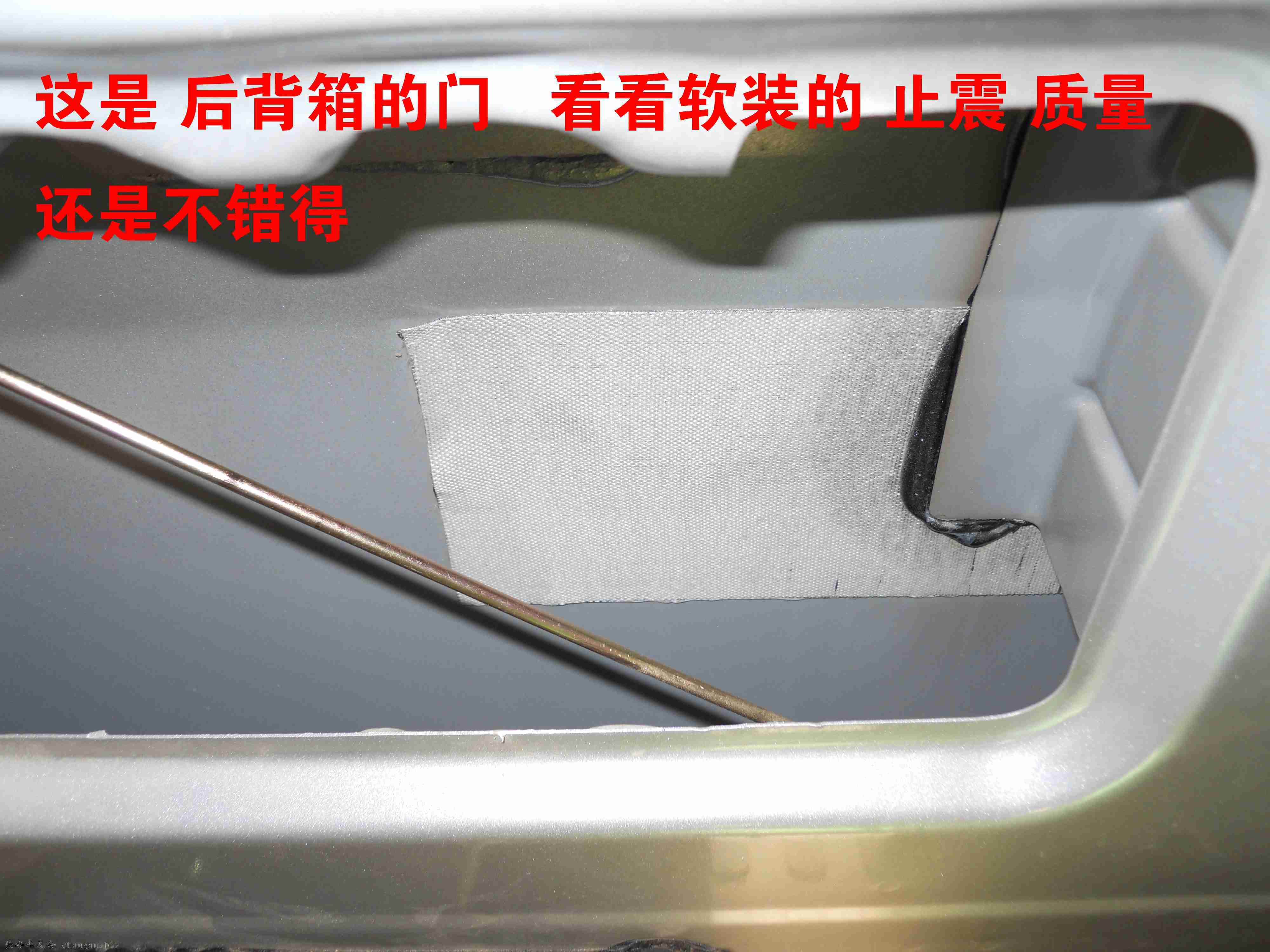

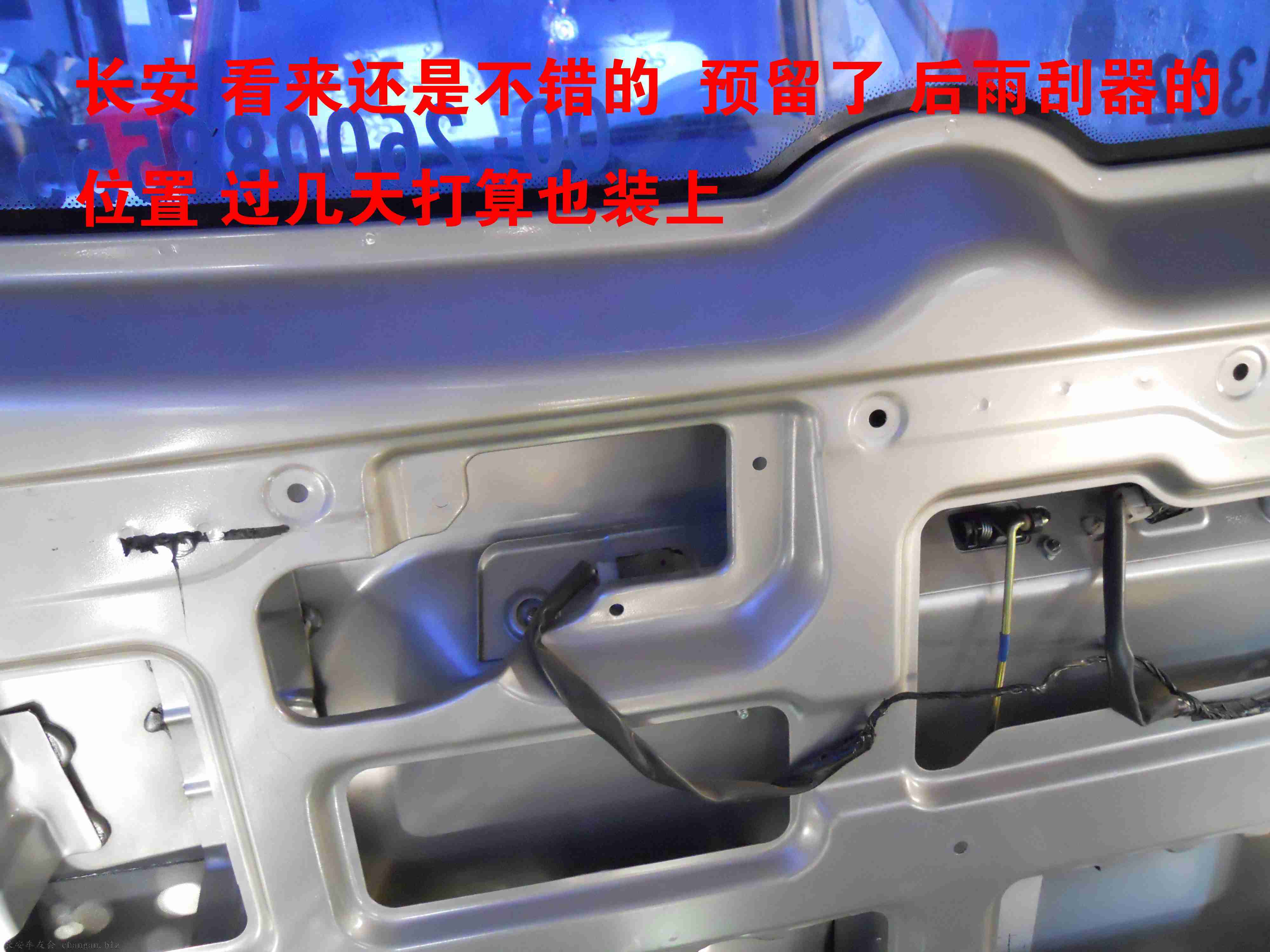

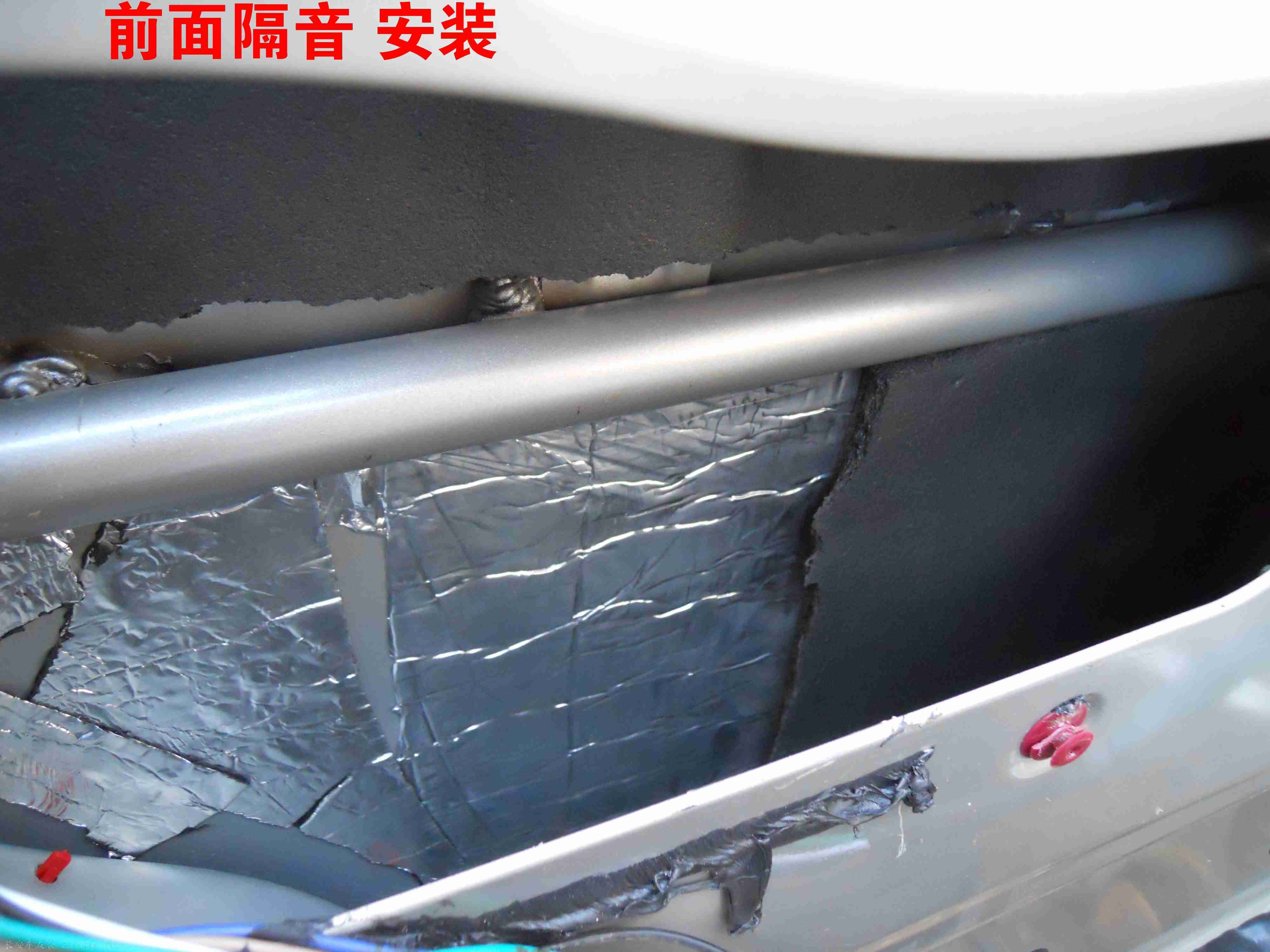

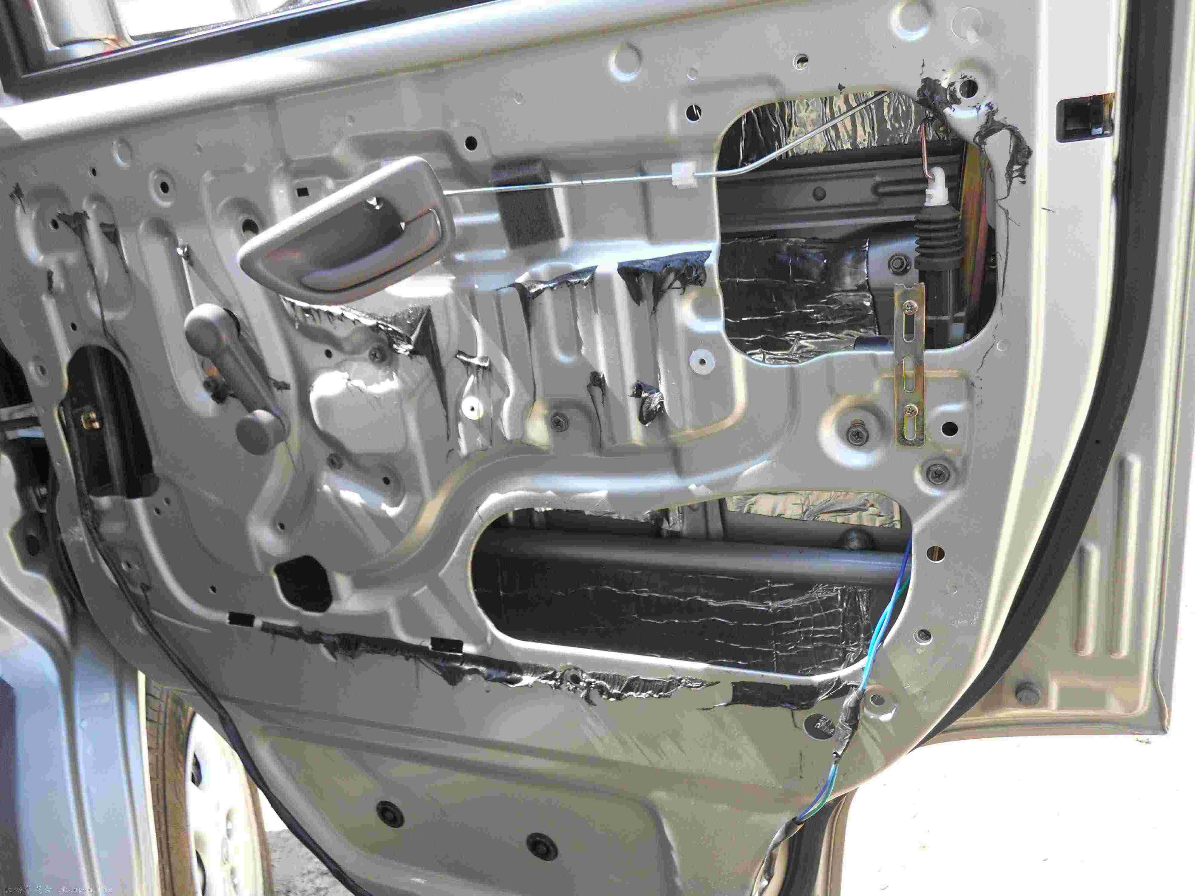

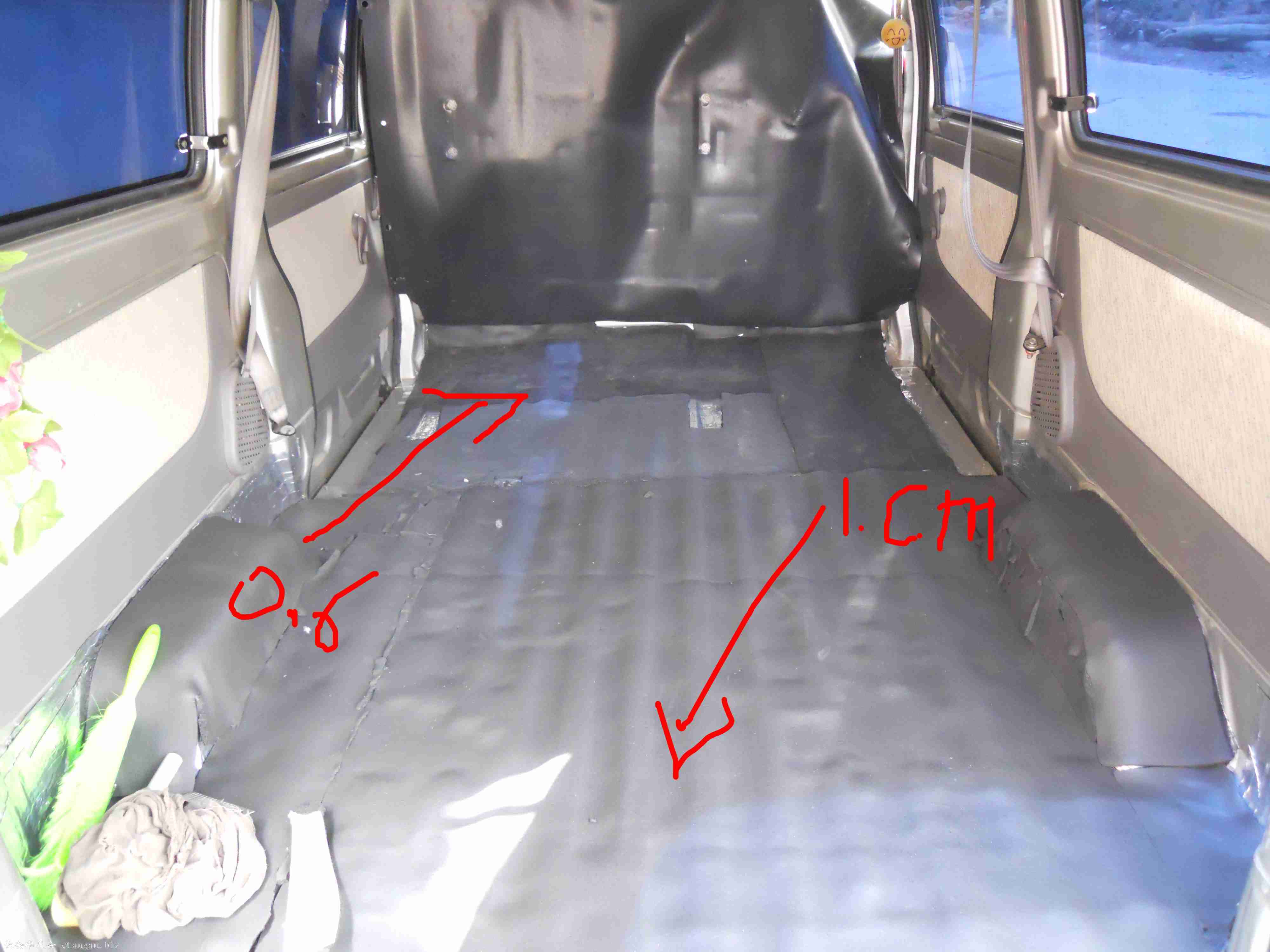

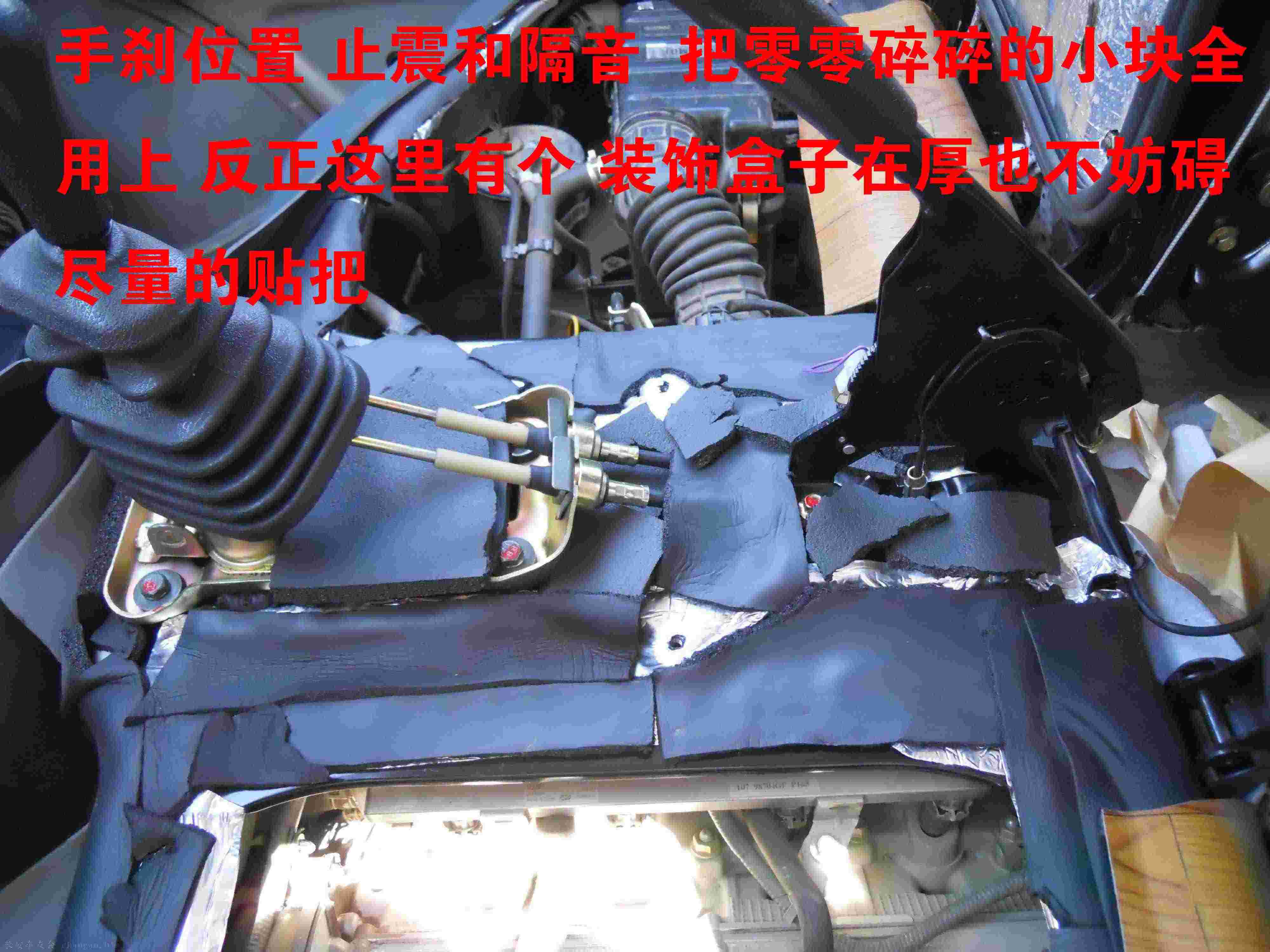

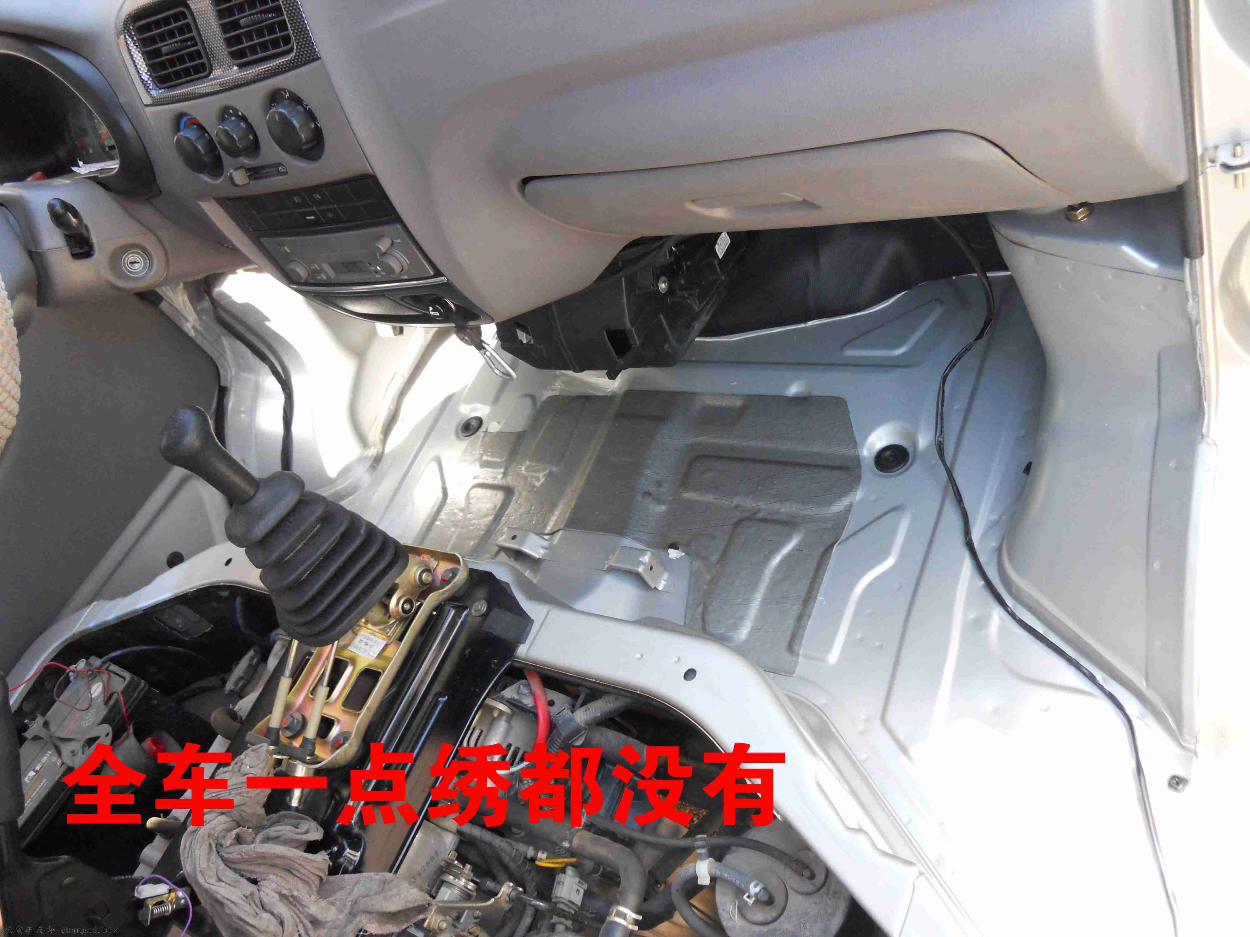

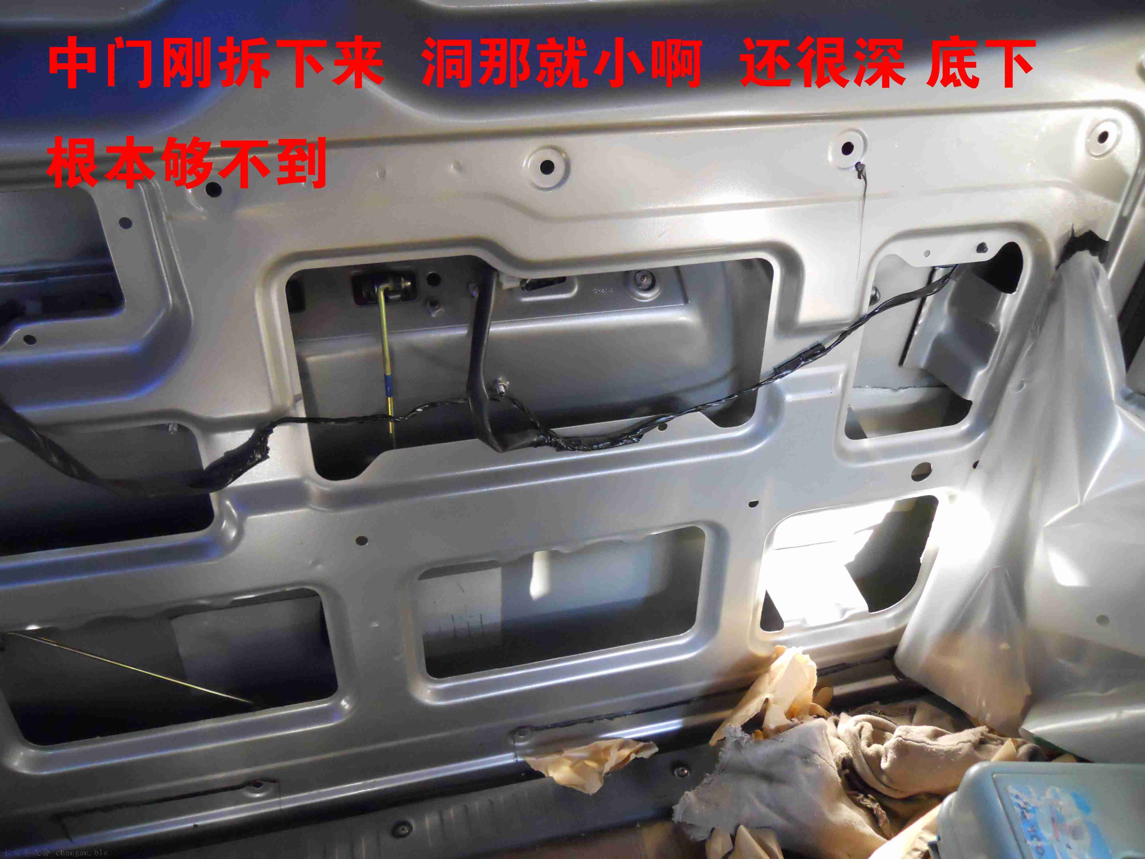

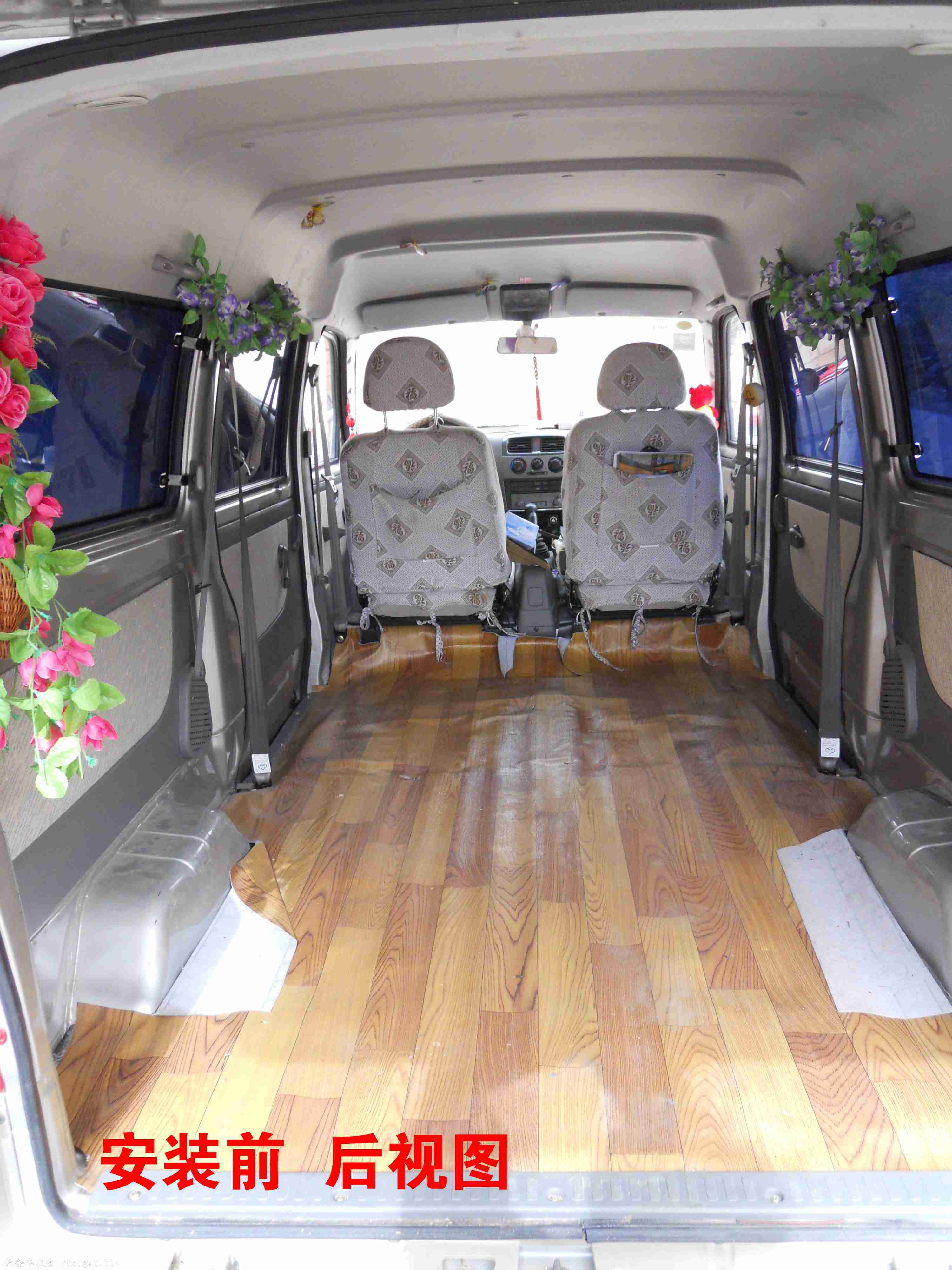

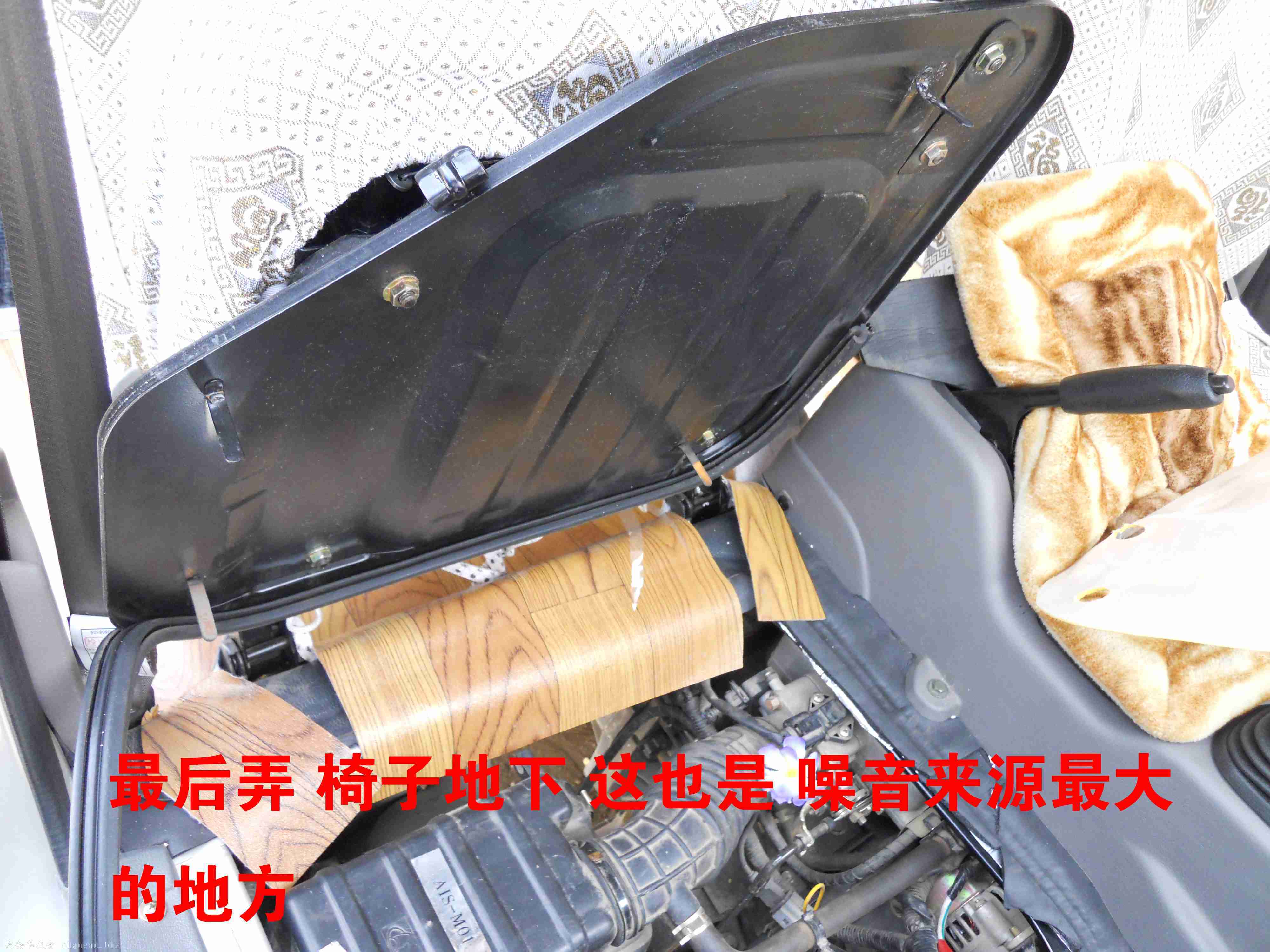

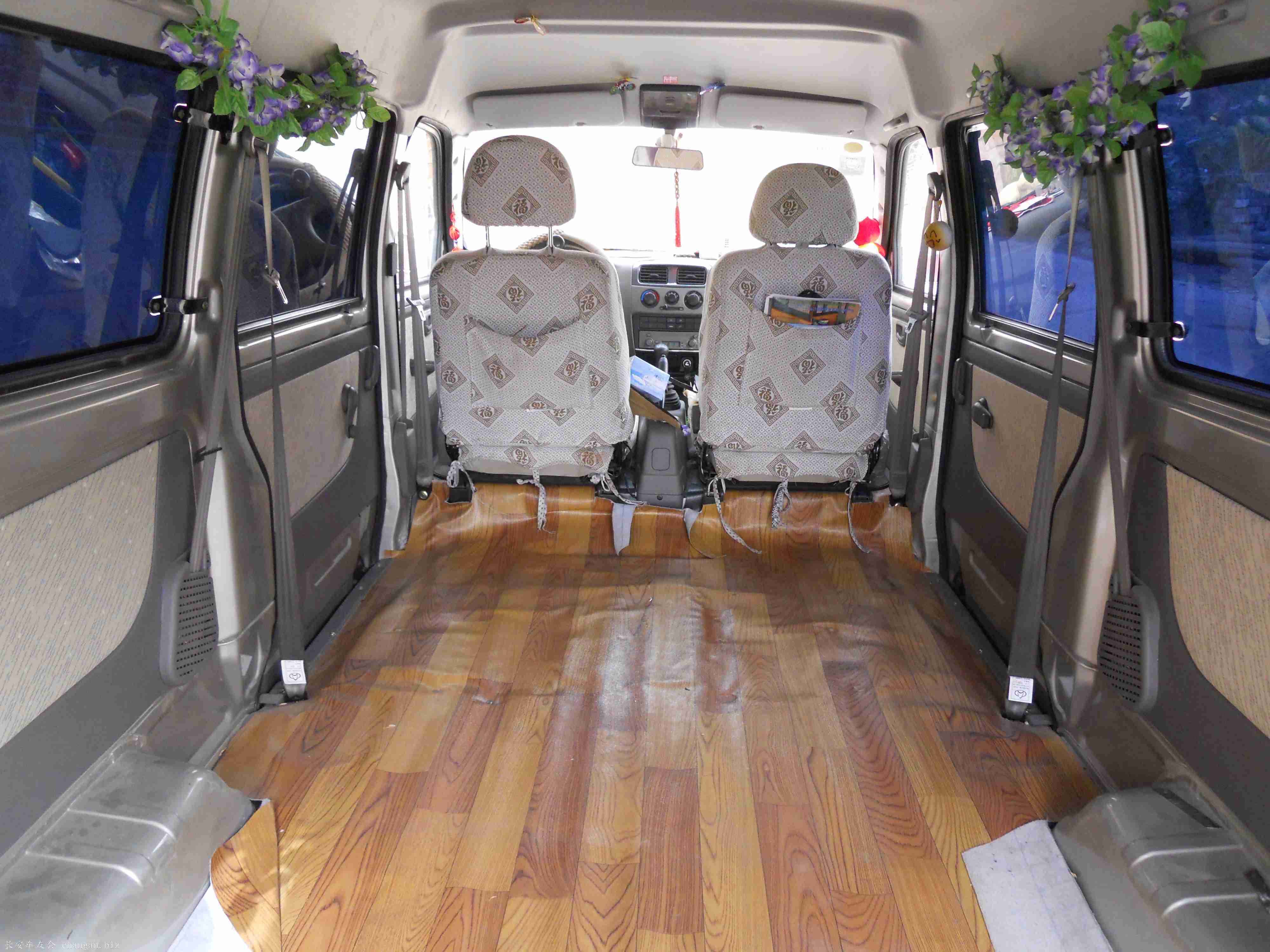

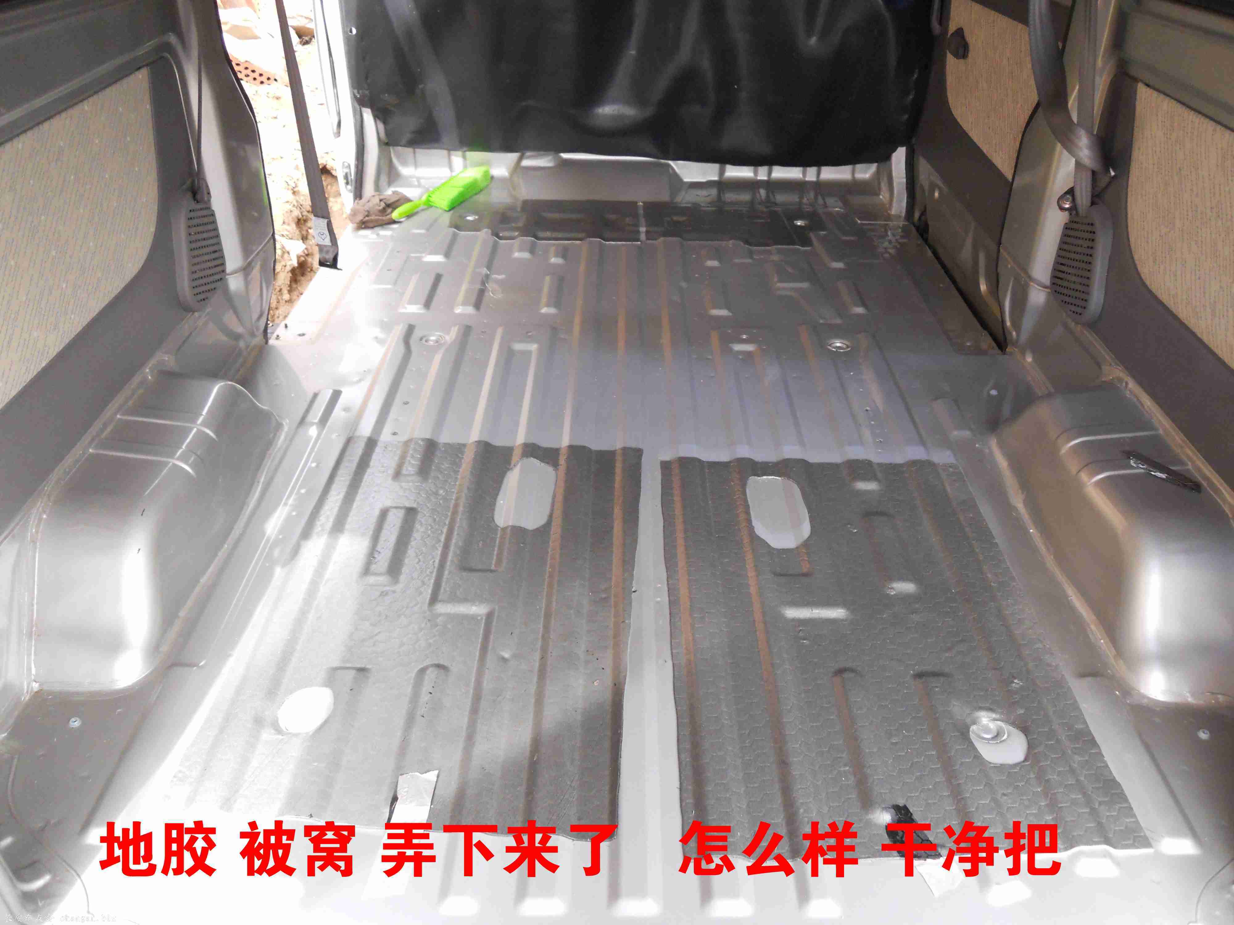

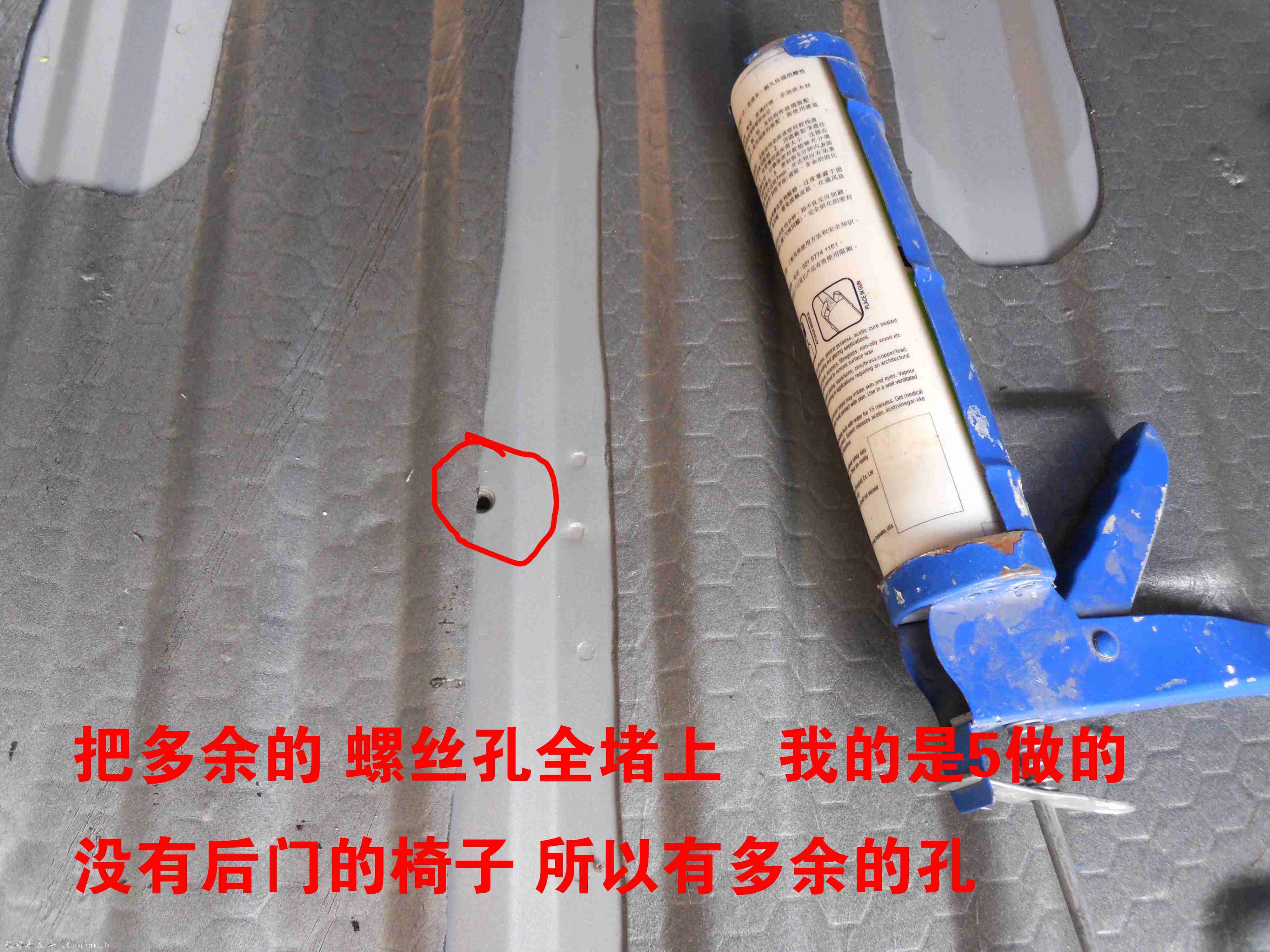

不废话 直接上图    图片有说明    由于是一个人 做的  照片不是很全
我买的货物 淘宝地址:http://item.taobao.com/item_detail.jhtml?item_id=3a9dff2b6f72a2d5d4ae8bda93842a5e&x_id=db1
个人体验效果:效果是有的 过砍或者过 坑洼地的时候 不会有  散架是的声音了     感觉安静了很多  都是沉闷的声音  估计止震垫起作用了
要是  说隔音的方面  没有 他们说的那么强  什么到80迈都没什么 发动机声  那是不可能的
点火 起始  其间 发动机的声音都挺明显  可是 声音的确 是 小了很多 也不会感觉到吵   要是和“标志307” 比 那差远了   谁让咱的发动机在屁股地下呢
个人认为 现在的效果 我已经满意了  要是一点声音没有我还不习惯呢   不听声音什么时候换挡我都听不出来了

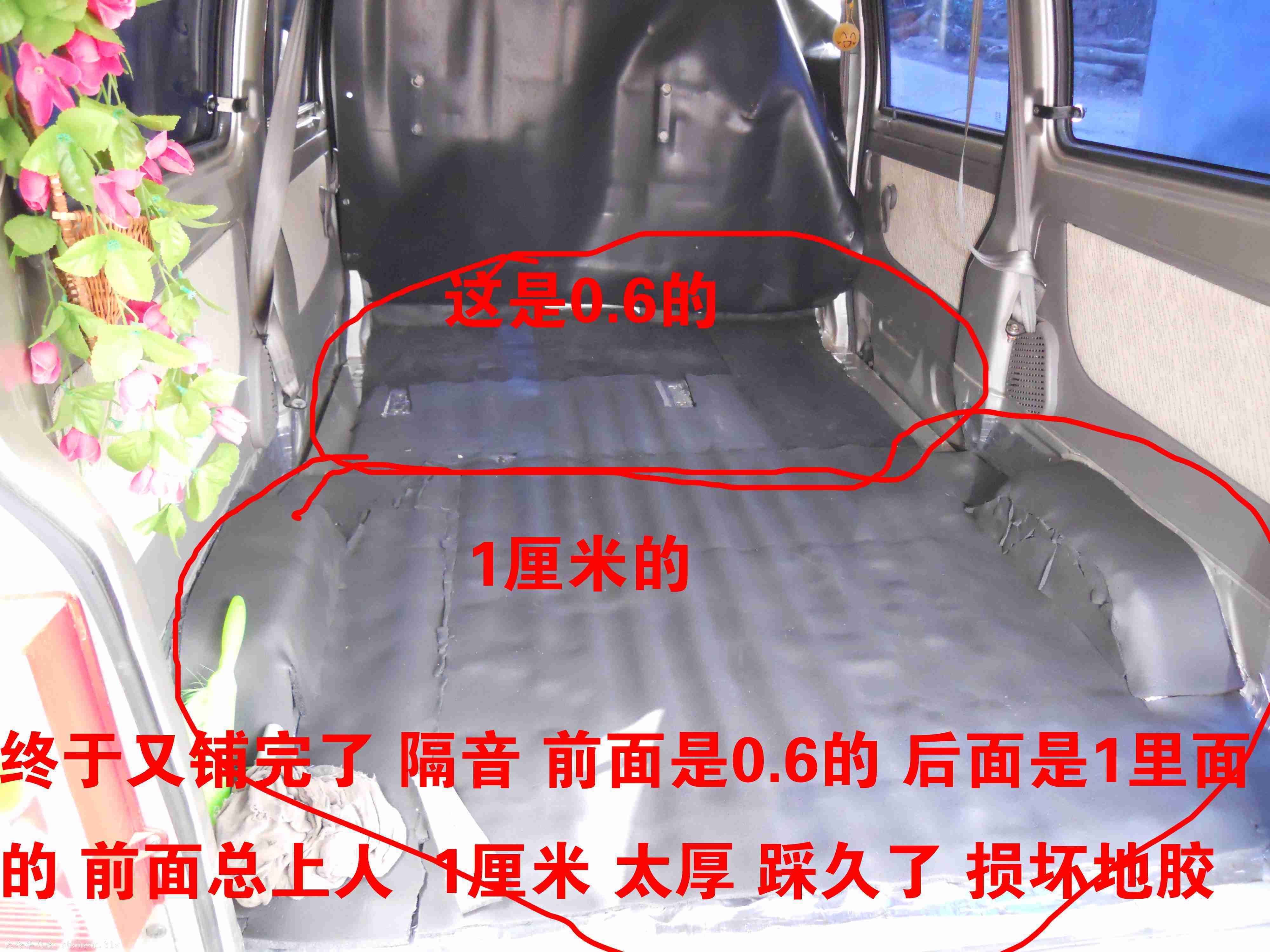

 楼主| 发表于 2010-5-7 13:47:44 | 显示全部楼层
460简单隔音
460简单隔音
发表于 2010-5-7 13:50:44 | 显示全部楼层
动手能力强!图片没处理好!

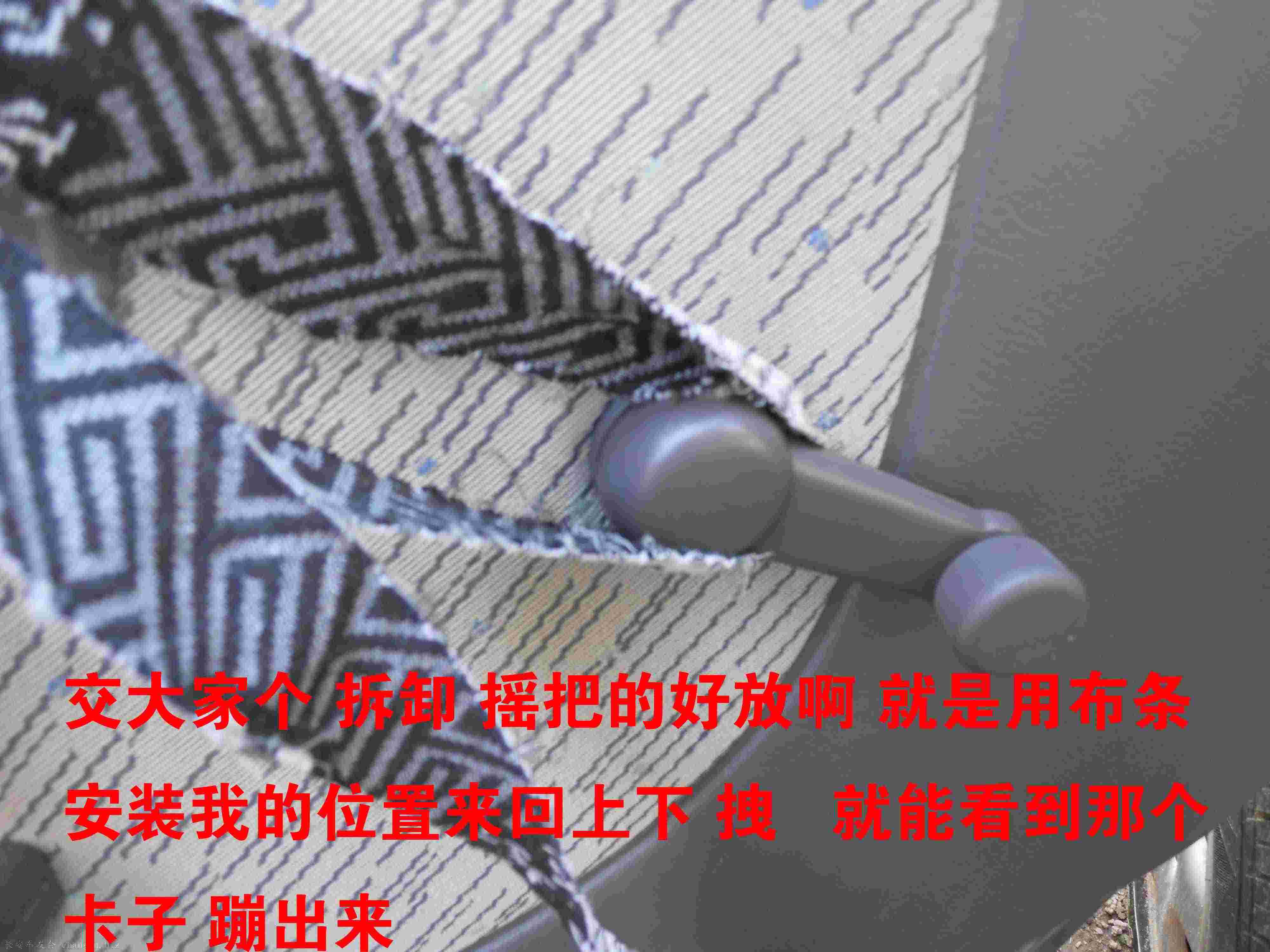

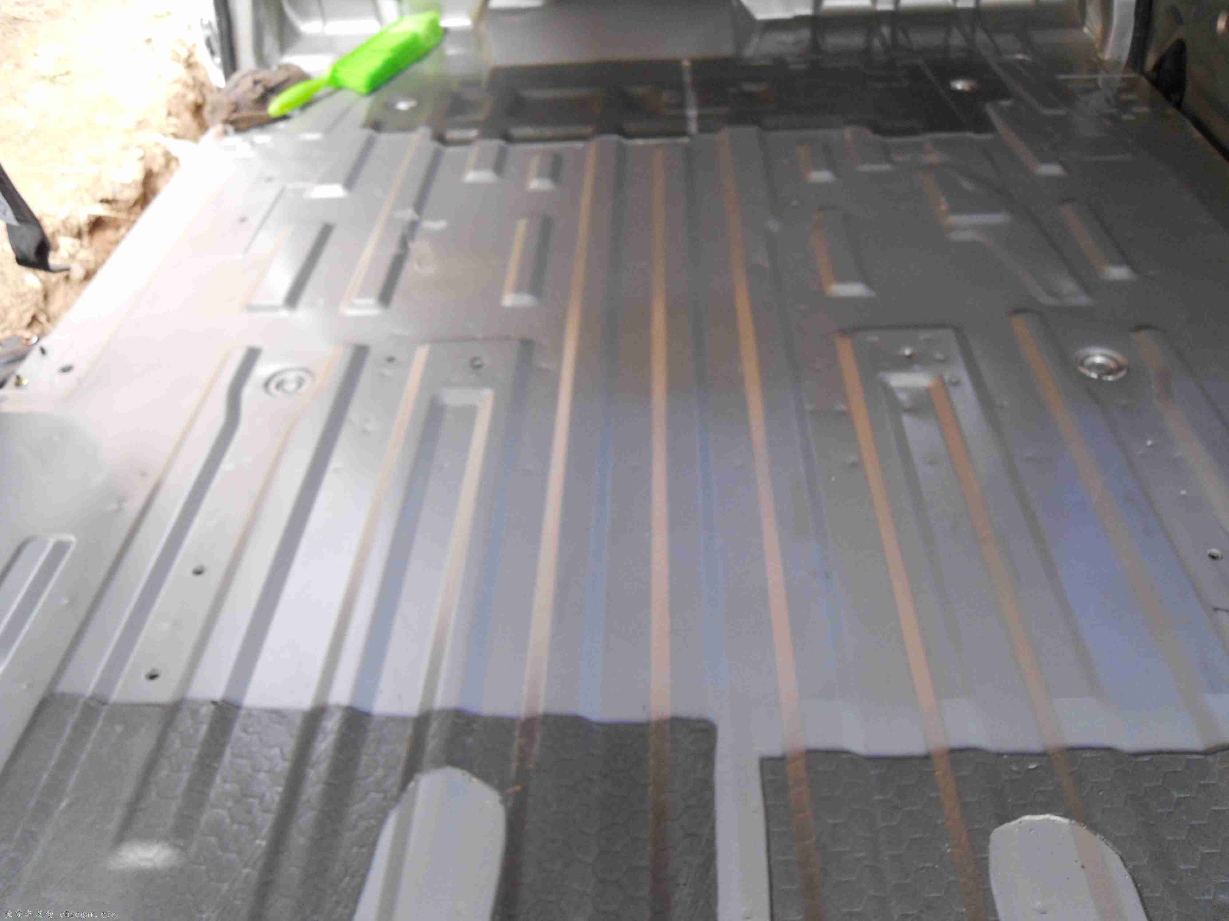

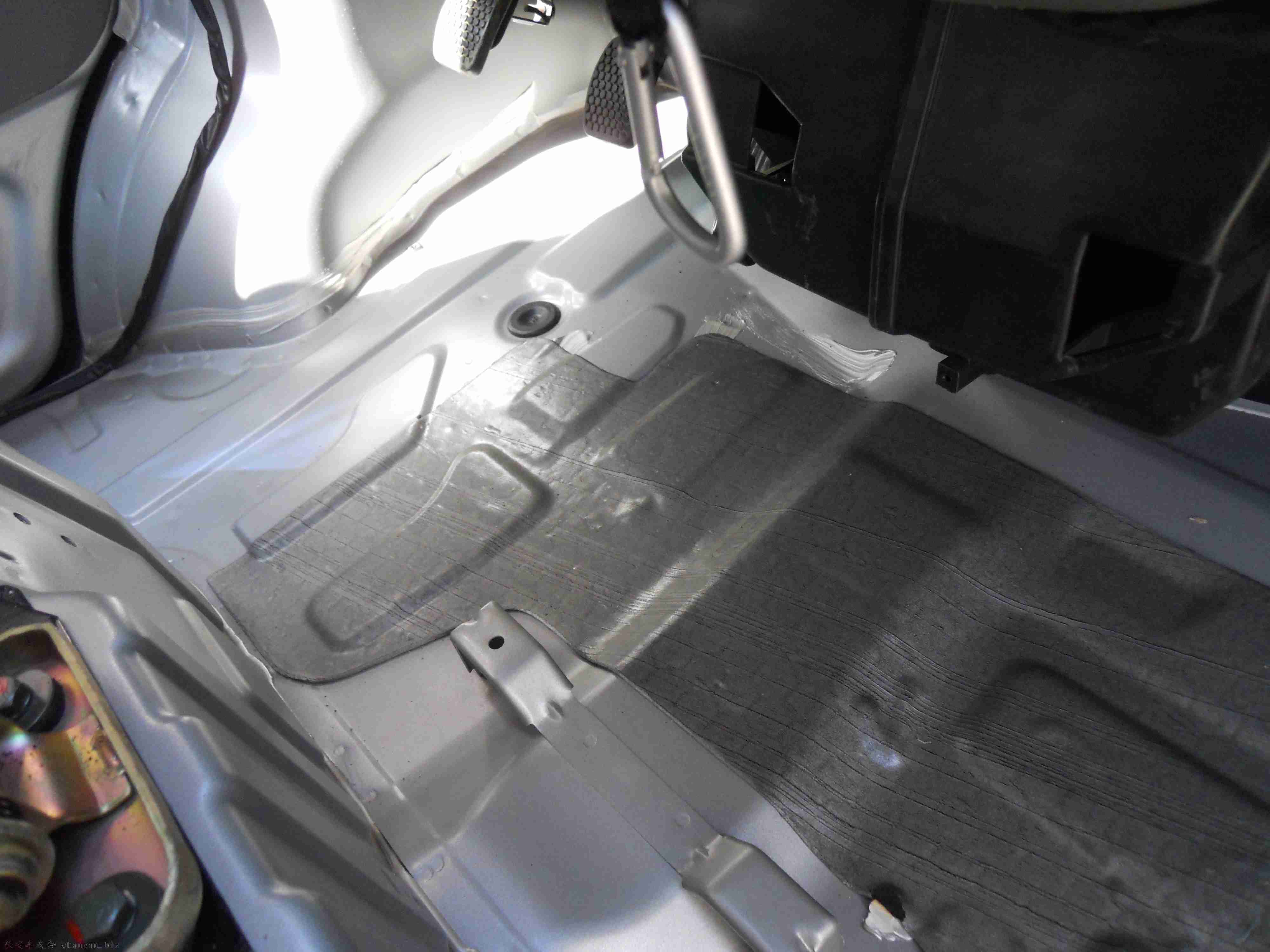

 楼主| 发表于 2010-5-7 13:53:26 | 显示全部楼层
460简单隔音
460简单隔音

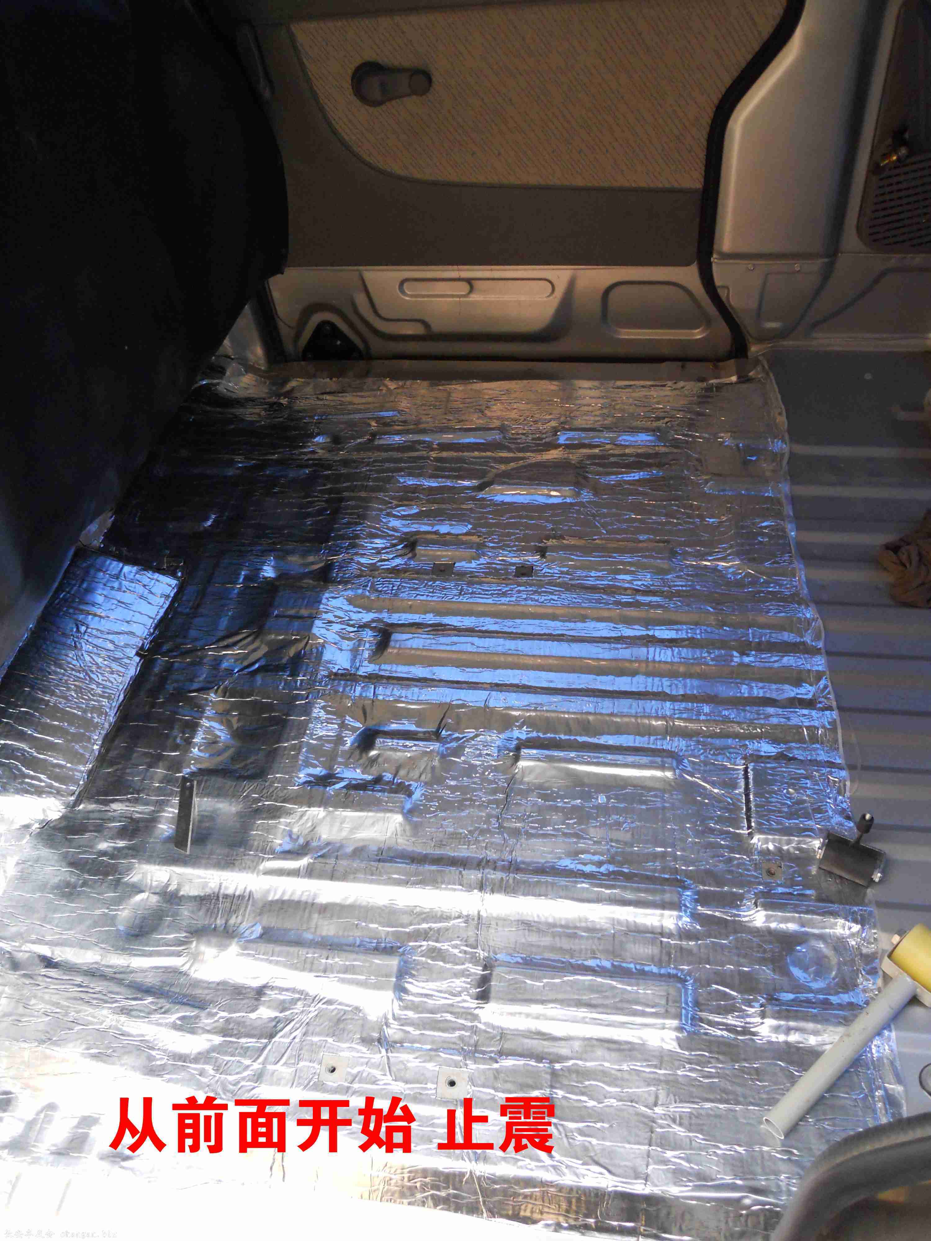

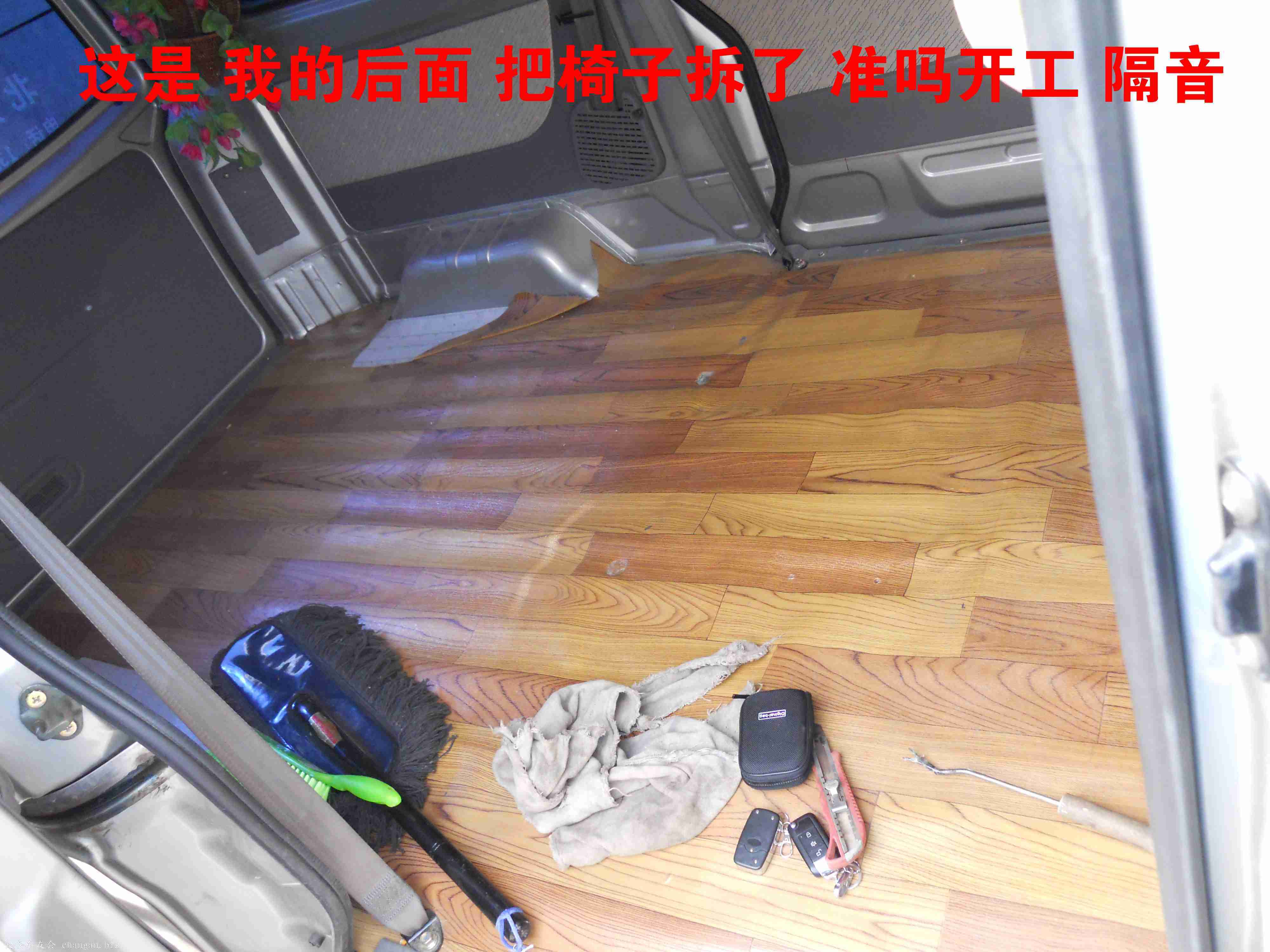

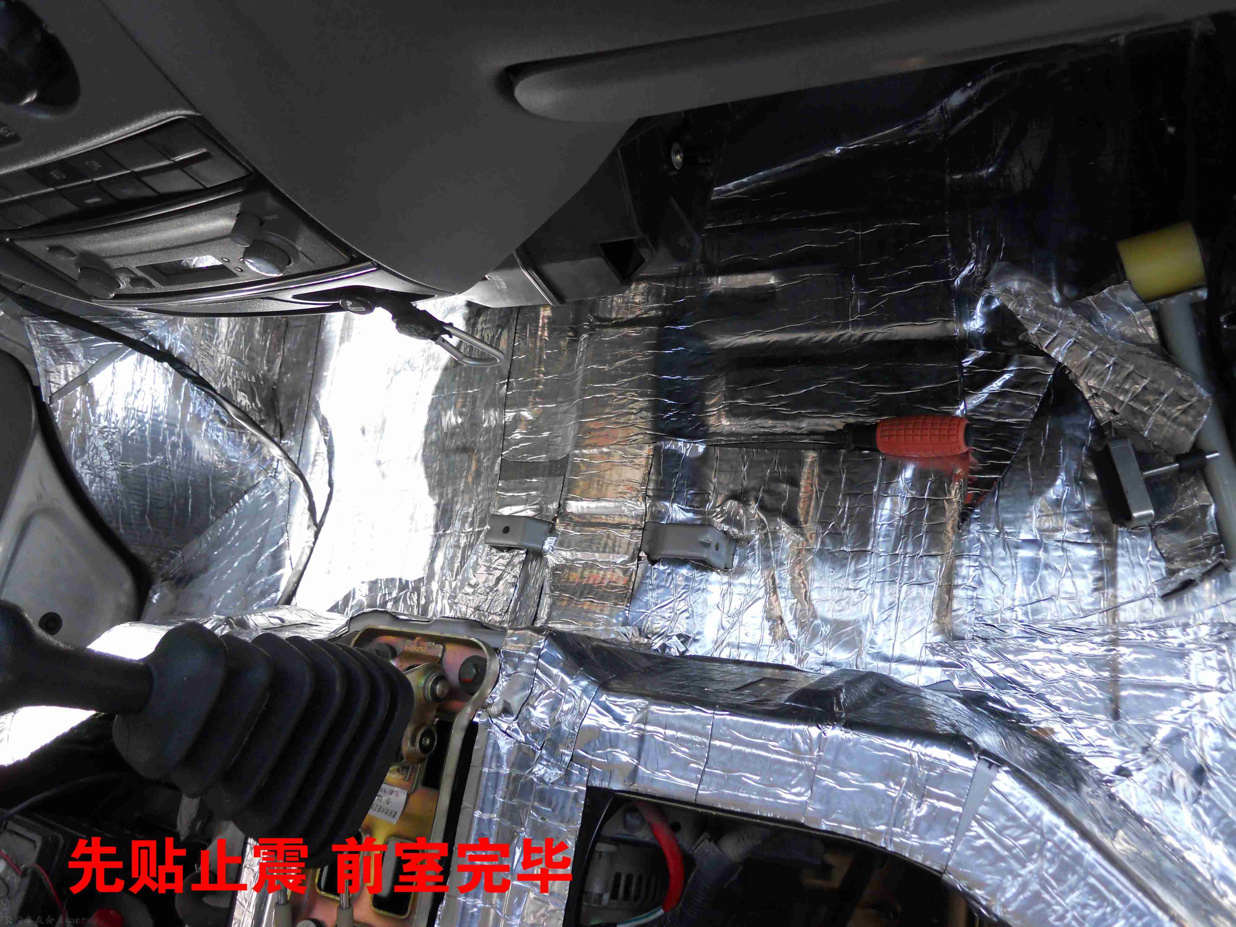

 楼主| 发表于 2010-5-7 13:58:35 | 显示全部楼层
460简单隔音 不要插队 调整中
不要插队 调整中

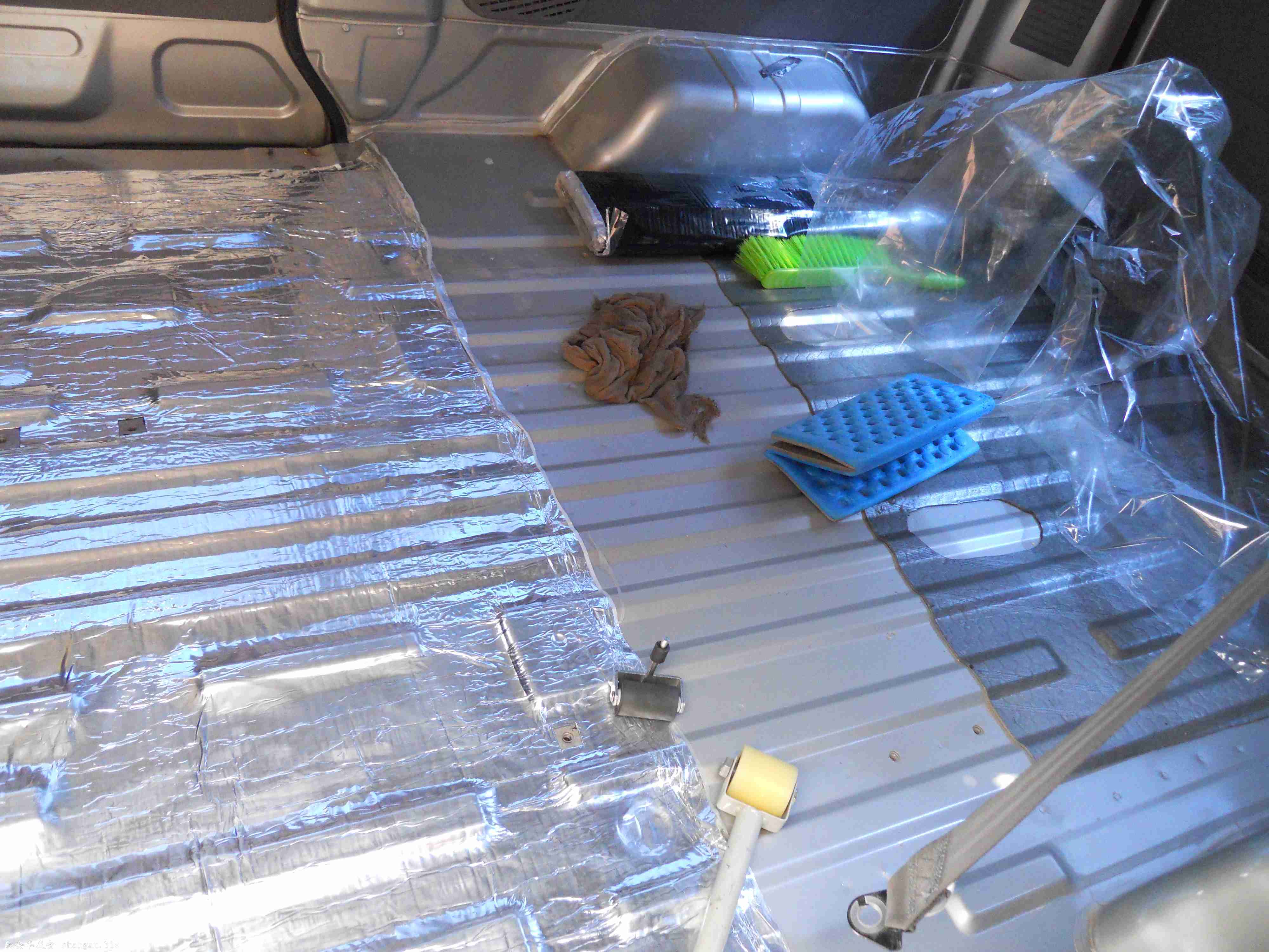

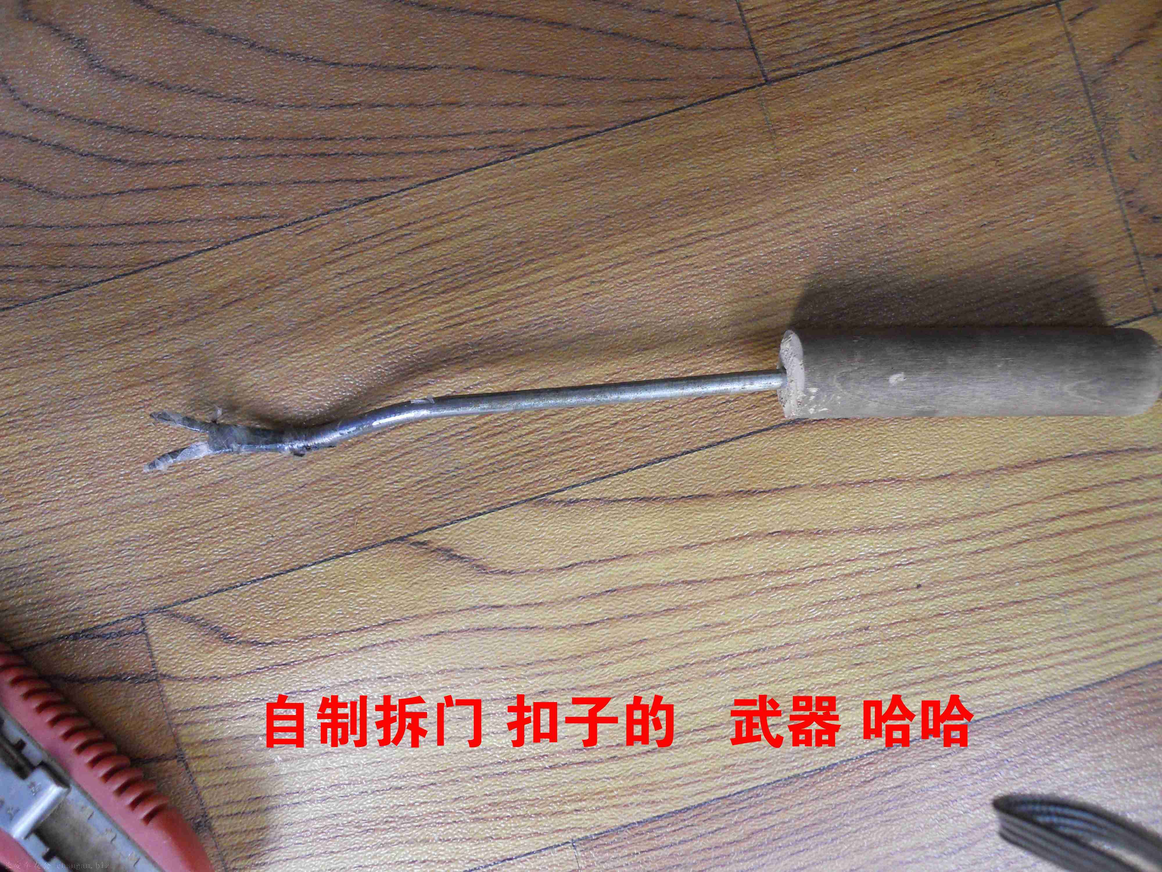

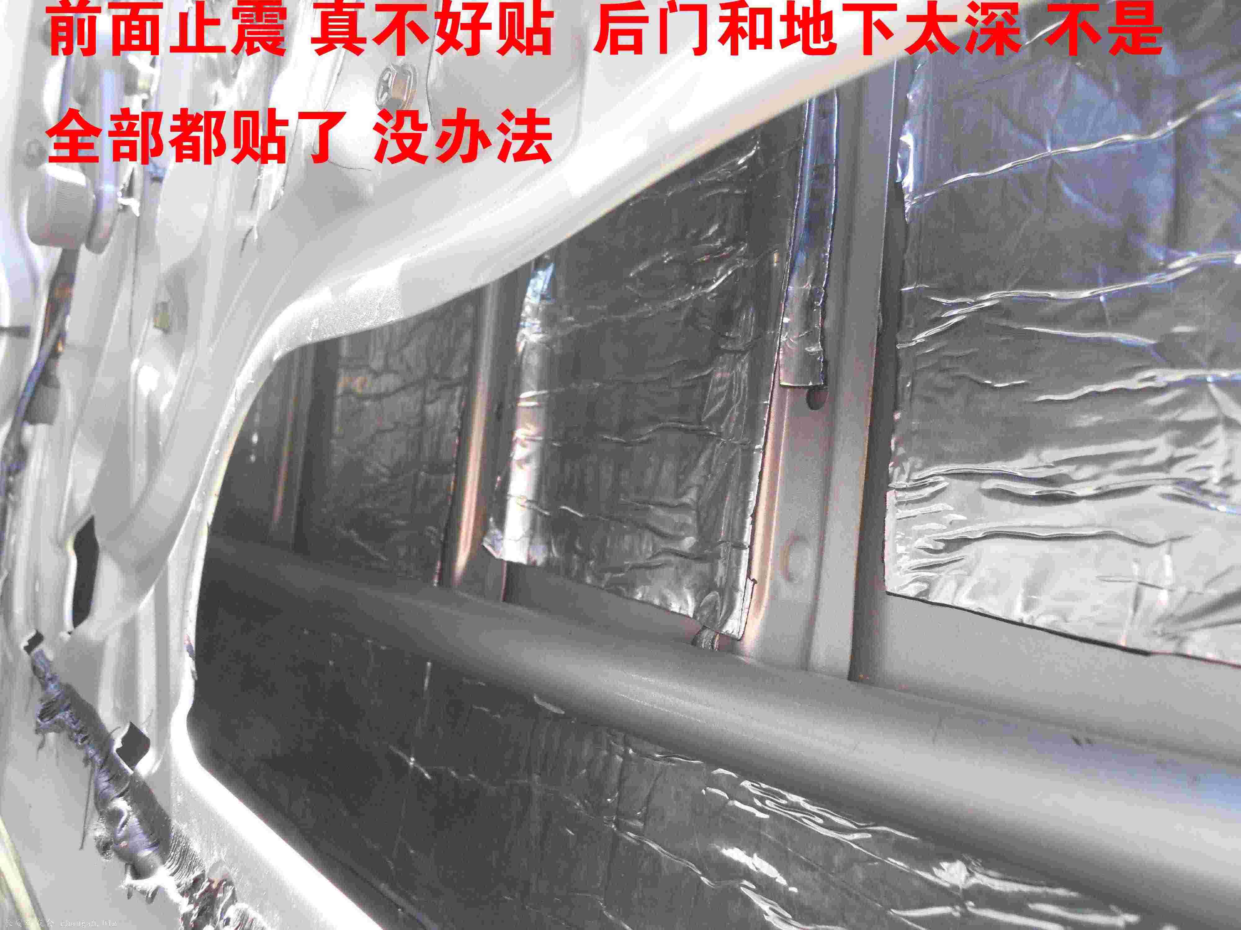

 楼主| 发表于 2010-5-7 14:05:16 | 显示全部楼层
460简单隔音
460简单隔音

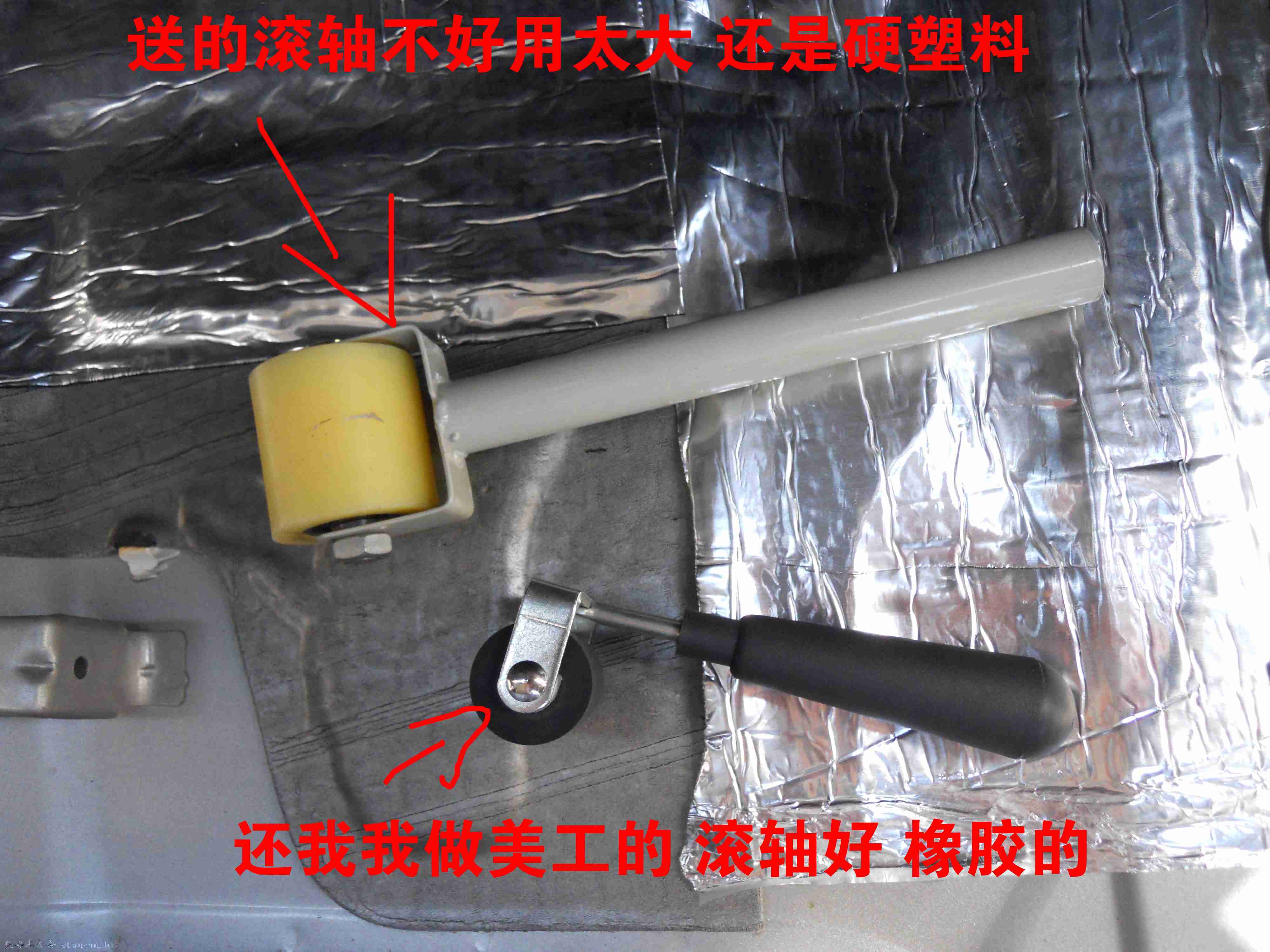

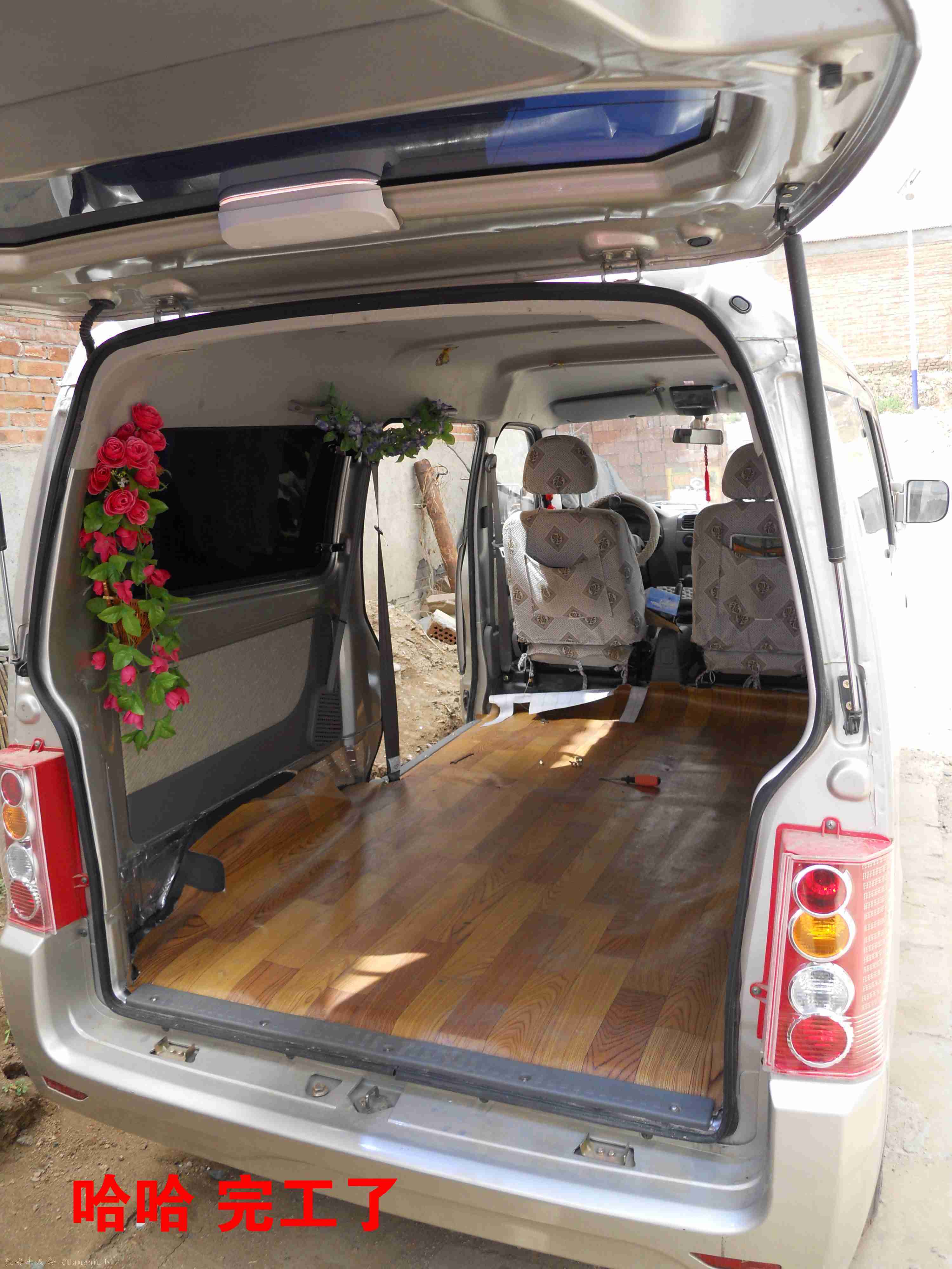

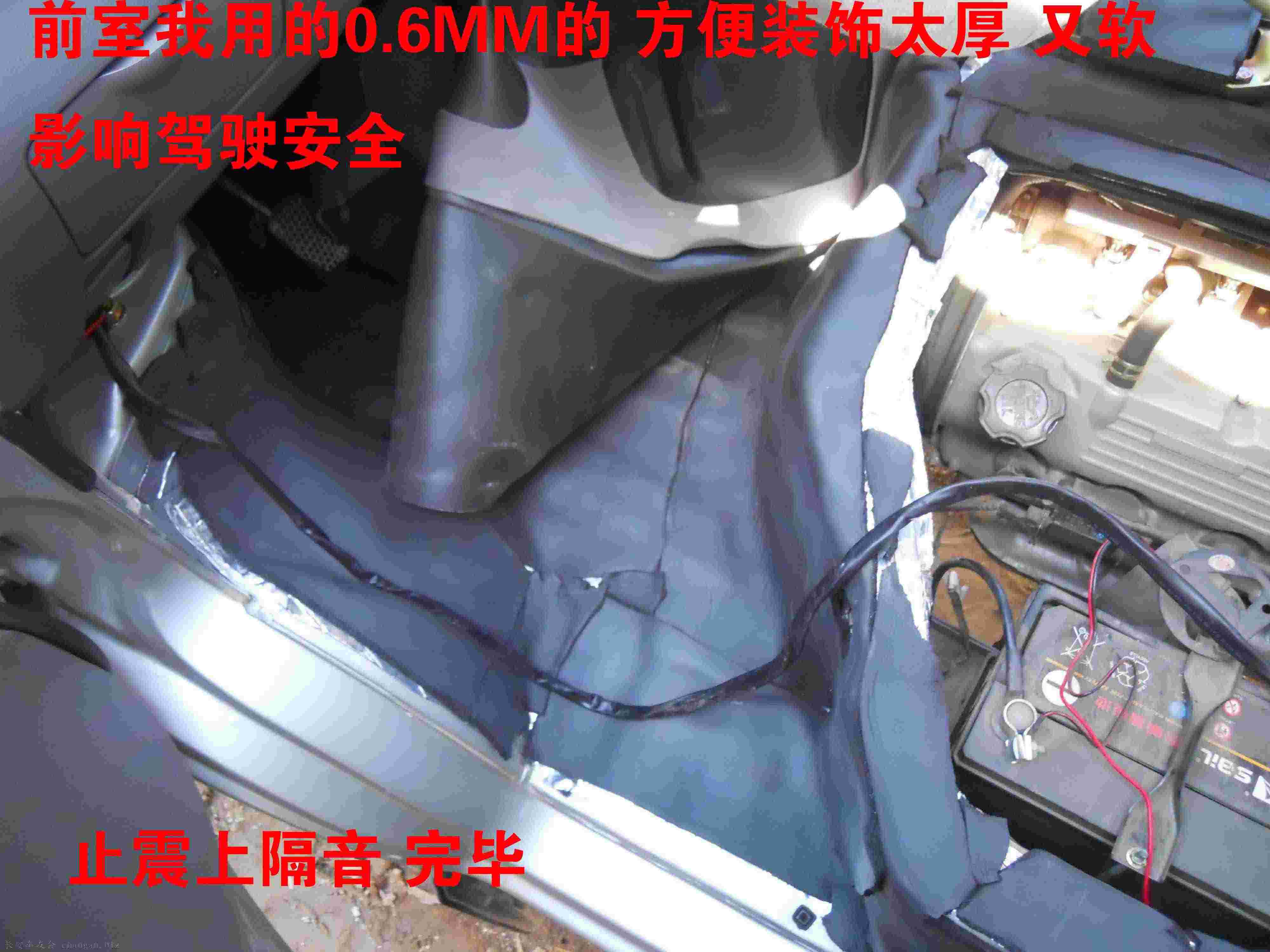

 楼主| 发表于 2010-5-7 14:12:31 | 显示全部楼层
460简单隔音
 楼主| 发表于 2010-5-7 14:17:53 | 显示全部楼层
460简单隔音
460简单隔音
