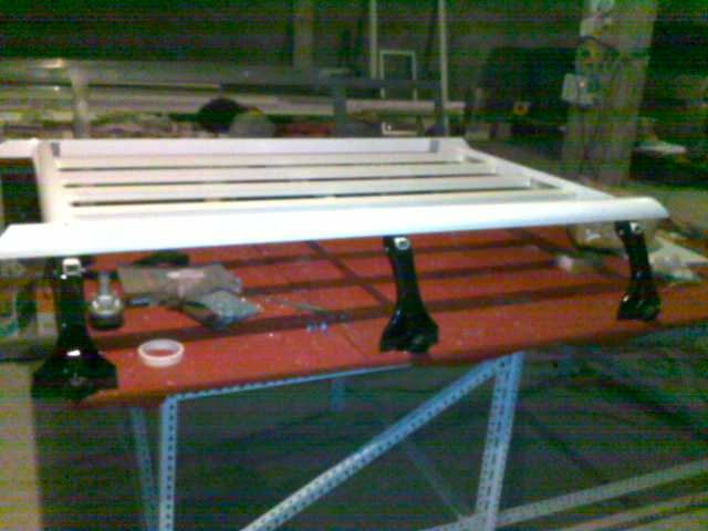

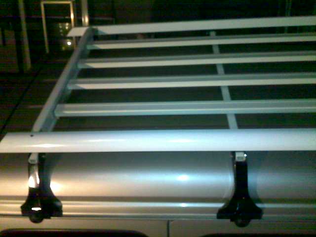

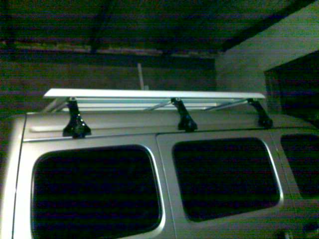

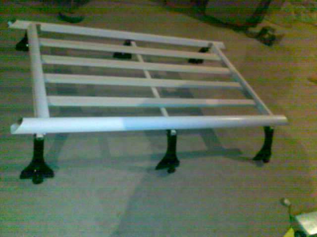

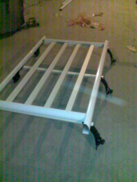

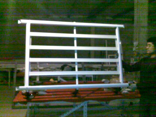

最近买了辆2手新星。有时候需要拉些长点的东西,成品的比较短,不太结实,结实的又太贵。所以自己做了一个。固定的爪在淘宝买的成品。剩下的材料全部自己在市场找的,铝材。不用焊接。 20100316052.jpg 20100316053.jpg 20100316054.jpg
 楼主| 发表于 2010-3-16 23:08:31 | 显示全部楼层
制作过程在另一个手机上,做完很满意,很结实。我都可以站在上面,我150近。花费是6个爪150块。铝材差不多250块。

淘宝上叫茶园的,重庆的。25一个,我最满意的是我找到铝材,一共3种。做行李架相当不错。材料比较厚。手机放厂里了,要不制作过程也给大家传上来。

不用喷漆。本身是静电粉末喷涂的。
