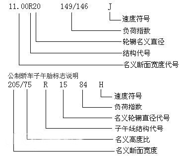

       要使汽车在高速行驶时具有良好的操纵稳定性,轮胎必须有良好的附着力,即轮胎必须有良好的花纹。实验证明,当轮胎花纹磨损将尽时,即轮胎花纹磨损到沟槽剩余1.6mm以下时,轮胎的滑移量显著增大,制动距离急剧增长。这不但使车辆的操作稳定性变差,而且还经常引发交通事故。我国国家标准规定轿车用的子午线轮胎花纹磨损极限为1.6mm,货车、客车用的子午线轮胎花纹磨损极限为2.0mm,并要求轮胎制造厂必须义务性地在轮胎上按标准设置磨损指示器。当轮胎花纹磨损到上述极限时,磨损指示器即应显示,以提醒驾驶员及时更换轮胎。具体做法是:在轮胎的胎冠上沿轮胎的圆周五等分处的花纹沟槽底部,轴向设置一条高1.6mm的凸台。当轮胎花纹磨损到距沟槽底部1.6mm时,这部分的沟槽便开始断裂,因而出现一条清晰的裂纹。从而提醒驾驶员必须更换轮胎。为了便于查核,在埋设磨损指示器位置的两边胎肩上,相应地用印模印出“△”标志,以提示在这里的轮胎花纹里设置有轮胎磨损指示器。轮胎磨损指示器不仅是轮胎安全行驶的保证,而且还可作为检察轮胎是否正常磨损的依据。当轮胎出现不正常磨损时,从轮胎磨损指示器上便可以清晰地显示出来。轮胎的正确使用不仅可以延长轮胎的使用寿命,而且是保证汽车安全行驶的重要保证。因此驾驶员应当读懂轮胎上的标志,并按其规定使用。       国际标准的轮胎代号,以毫米为单位表示断面高度和扁平比的百分数,后面加上:轮胎类型代号,轮辋直径(英寸),负荷指数(许用承载质量代号),许用车速代号。
例如:175/70R 14 77H中175代表轮胎宽度是175MM,70表示轮胎断面的扁平比是70%,即断面高度是宽度的70%,轮辋直径是14英寸,负荷指数77,许用车速是H级。
附:速度指示表(代号===安全极速km/h)
  F====80
  G====90
  J====100
  K====110
  L====120
  M====130
  N====140
  P====150
  Q====160
  R====170
  S====180
  T====190
  U====200
  H====210
  V====220~240
  Z====240~
载重指示表:(代号===承载重量kg)
  80====450
  81====452
  82====475
  83====487
  84====500
  85====515
  86====530
  87====545
  88====560
  89====580
  90====600
  91====615
  92====630
  93====650
  94====670
  95====690
  96====710
  97====730
  98====750
  99====775
  100===800
  101===825
  102===850
  103===875
  104===900
  105===925
  106===950
  107===975
  108===1000
  109===1030
  110===1080
  111===1090
  112===1120
  113===1150
