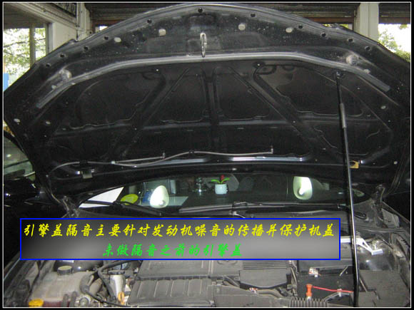

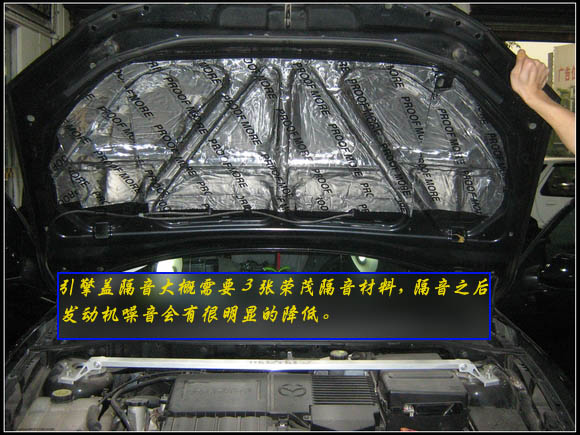

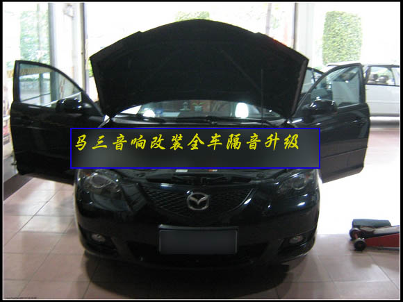

【引擎盖隔音主要针对发动机噪音的传播并保护机盖----未做隔音之前的引擎盖】
【引擎盖隔音大概需要3张荣茂隔音材料,隔音之后发动机噪音会有很明显的降低。】

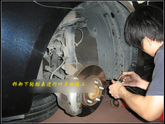

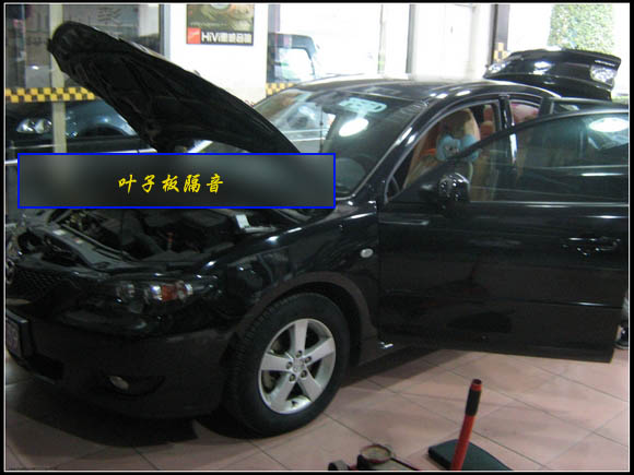

【叶子板隔音】
【拆卸下轮胎来进行叶子板施工】
叶子板位置隔音,最主要的就是风噪和胎噪,拆卸下轮胎,施工就方便多了。
这个位置施工大概需要3张隔音材料,最完隔音之后最明显的就是跑高速了,隔音前后会截然不同的感觉。

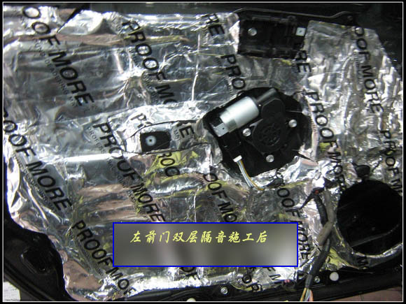

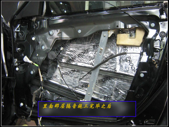

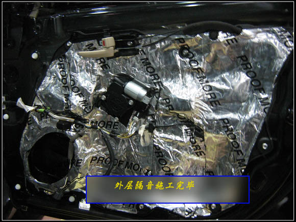

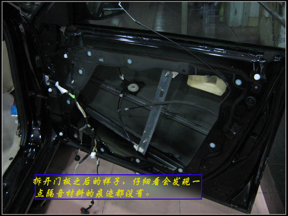

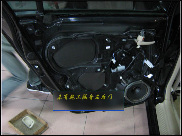

门板隔音:
四门双层隔音是隔音工程中最基本的隔音施工,依据车型的大小,荣茂隔音材料大概9张左右
不仅对门板的共振和门板的传递风噪声或者对于音响方面也是有很大的帮助
马3这款车由于本身对降噪隔音的忽视,如果没有做隔音门板方面的噪音是很明显

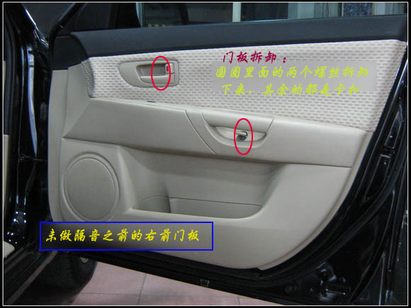

【未做隔音之前的右前门板】
【拆开门板之后的样子,仔细看回发现一点隔音材料的痕迹都没有】
 楼主| 发表于 2010-1-16 15:44:23 | 显示全部楼层

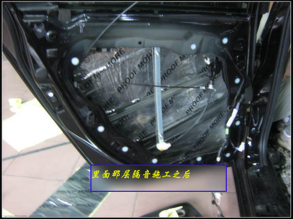

【内层隔音施工完毕后】

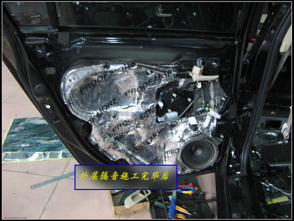

【外层隔音施工完毕】

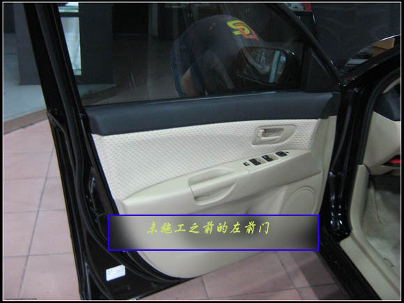

【未施工的左前门】

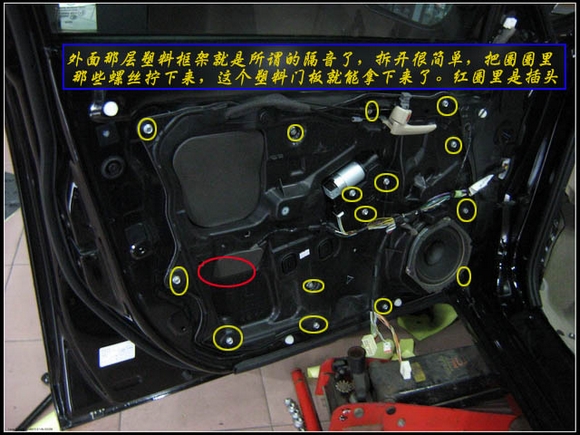

 楼主| 发表于 2010-1-16 15:45:25 | 显示全部楼层
【外层塑料框架就是所谓的原厂隔音了,拆开很简单,把圆圈内的那些螺丝拧下来,这个塑料门板就能拿下来了。红色圈里的是插头】

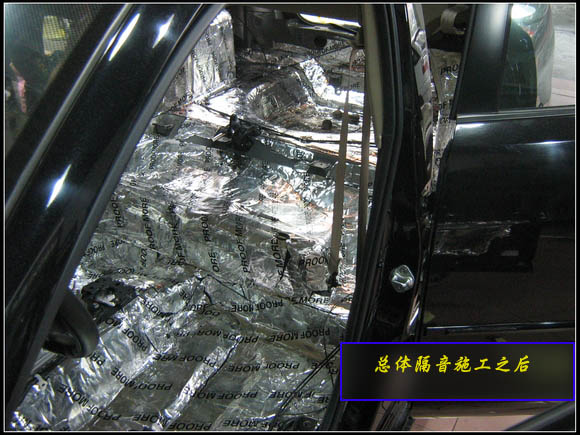

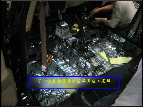

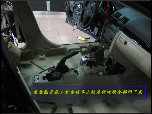

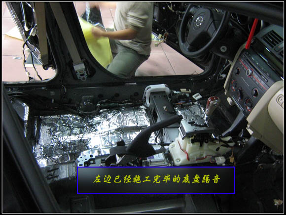

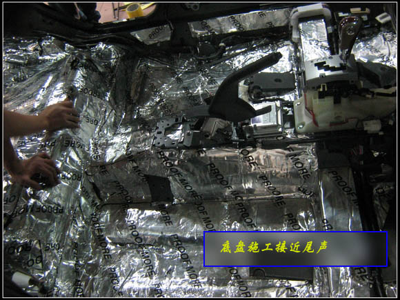

底盘隔音:
这个位置隔音主要还是针对底盘噪音和颠簸路面造成的空腔震动。
所需要隔音材料9张,施工程度是隔音系统里面除了防火墙外最麻烦的,主要是拆卸的东西太多了。
【底盘隔音施工需要将车上的座椅地毯全部拆下来】
 楼主| 发表于 2010-1-16 15:47:06 | 显示全部楼层
【隔音施工照】

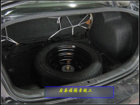

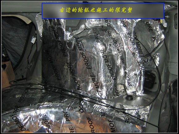

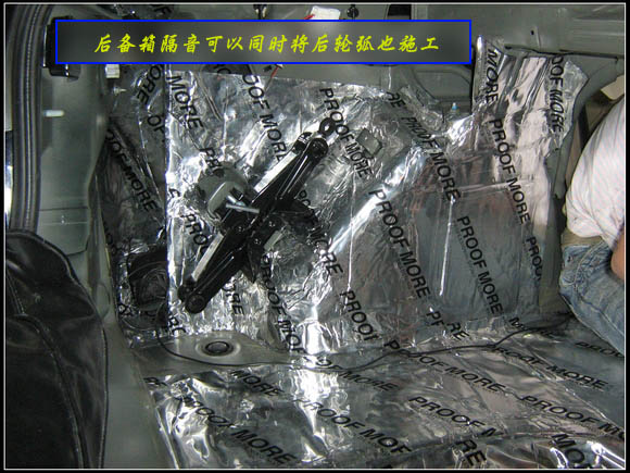

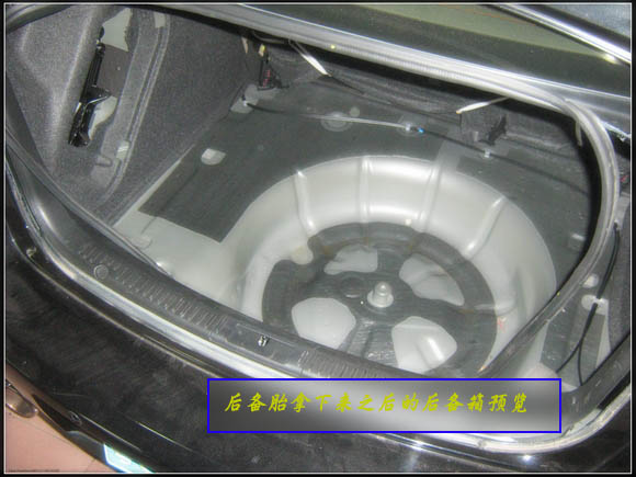

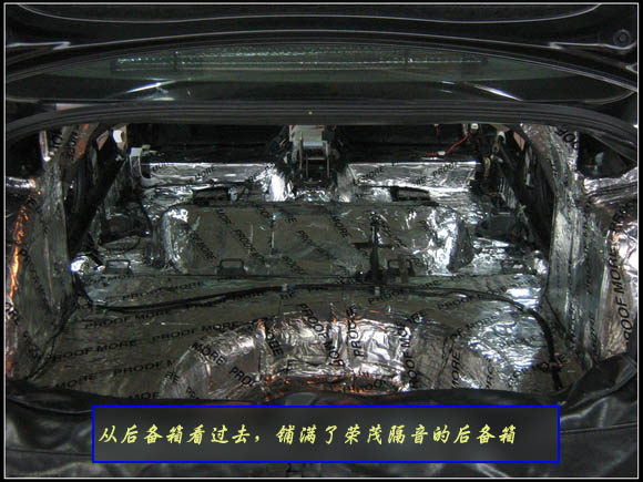

后备箱+后尾盖隔音:
做全车隔音必不可少的一部分就是后备箱隔音,
这个位置的隔音主要针对后备箱的震动空腔声以及低频噪声,另外还有一部分尾气轰鸣声。
 楼主| 发表于 2010-1-16 15:48:57 | 显示全部楼层
【后备箱施工隔音照】
 楼主| 发表于 2010-1-16 15:49:20 | 显示全部楼层

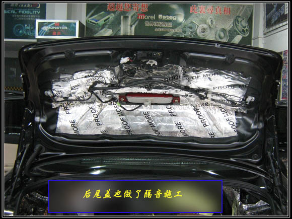

【后尾盖隔音】
