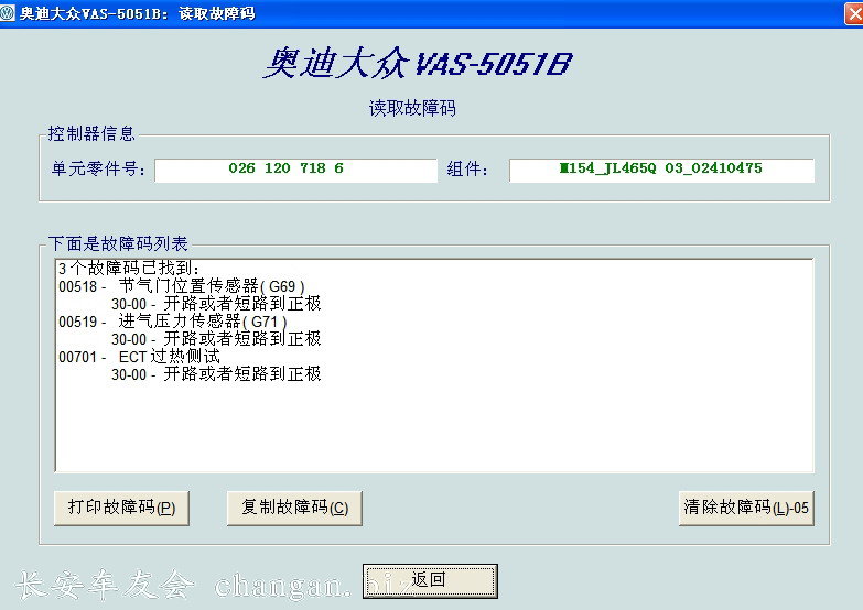

 楼主| 发表于 2009-8-10 15:21:23 | 显示全部楼层
在台子上测试正常的电脑也会出现这三个故障码。。

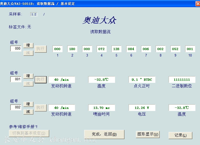

 楼主| 发表于 2009-8-10 15:22:30 | 显示全部楼层
数据流。。。。。。

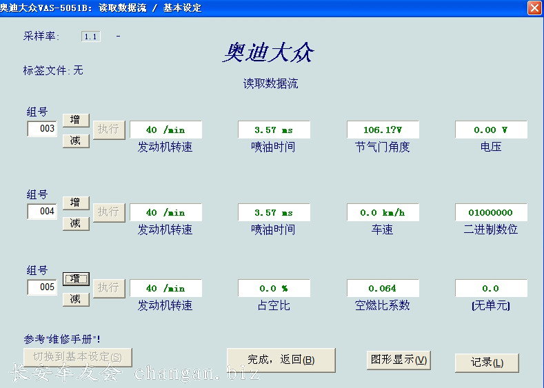

 楼主| 发表于 2009-8-10 15:23:55 | 显示全部楼层
数据流2.。。。。。。。。。。。。。。

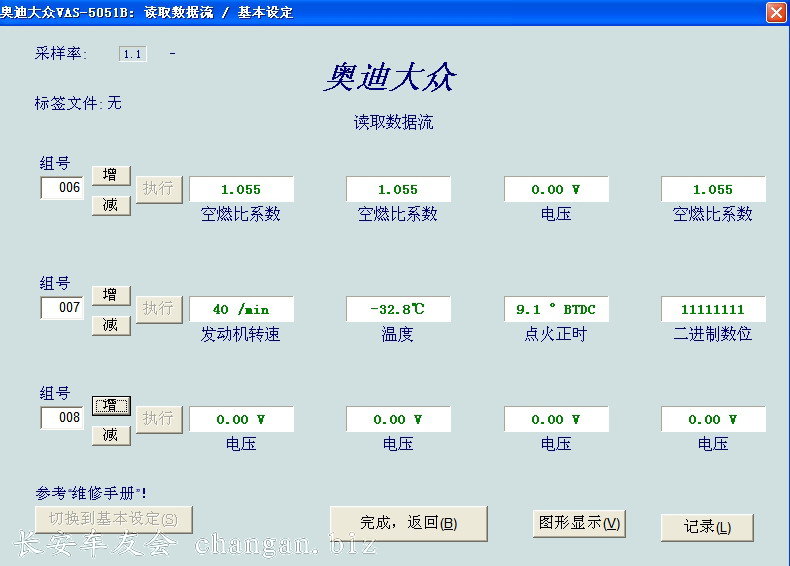

 楼主| 发表于 2009-8-10 15:24:41 | 显示全部楼层
数据流3.。。。。。。
