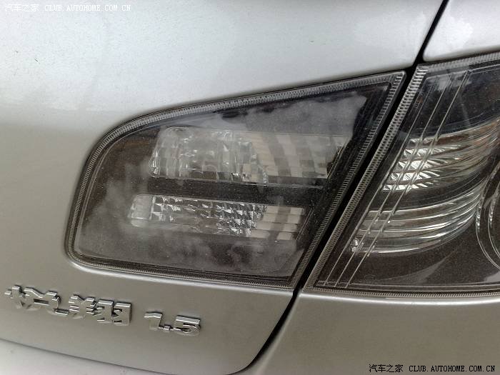

2008-08-08     一夜的大雨,早上起来发现第三次换上的刹车车灯仍然漏水起雾!第三次了!长安汽车什么品质?

2009-7-20 第二次换刹车灯:
为什么会进水生雾气?
等待换上的倒车灯:
