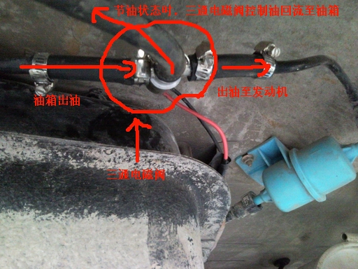

节油器学名叫"电控燃油压力调节器"它在可以省油"奔奔油耗高的根源"一文中已经进行了精辟的论述,这里不在重复。该调节器实际上由三部分组成:

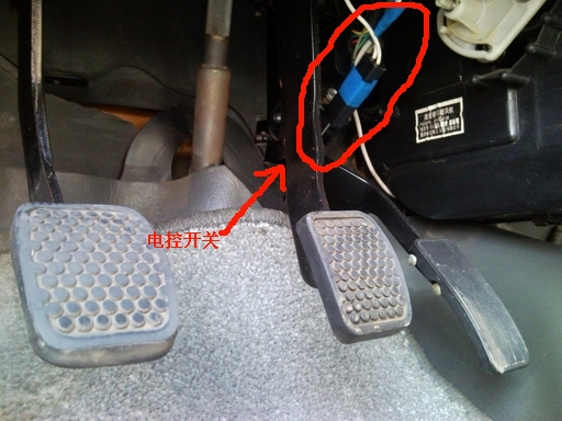

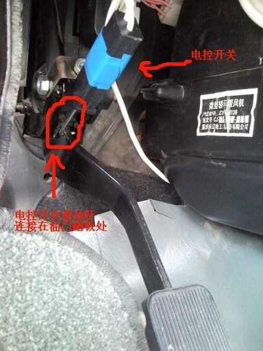

一是电控开关: 其作用是控制电磁阀加油或节油
二是电磁阀:正常状态下正常供油至发动机;节油状态下,控制多余油通过回流管回至油箱,达到节油目的。

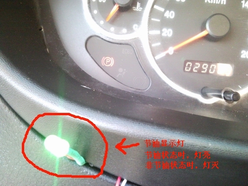

三是节油显示:指示节油状态和非节油状态(节油时灯亮,非节油时灯灭)
以上核心是电控开关,电磁阀是主体。
