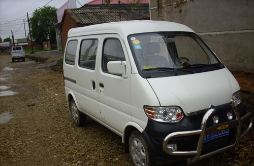

 楼主| 发表于 2009-6-25 11:43:37 | 显示全部楼层
测面
这要修路了

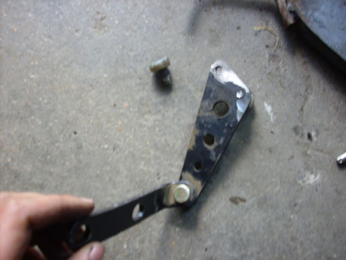

 楼主| 发表于 2009-6-25 11:57:06 | 显示全部楼层
把上滑轮拆下来
滑轮轴是铆钉 铆上去的,用角磨机磨掉铆钉头,螺丝刀顶住滑轮轴,使锤子用力砸几下就砸下来了
 楼主| 发表于 2009-6-25 11:57:35 | 显示全部楼层
把上滑轮拆下来
