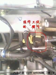

今天到万友服务站去做首保,维修工说:接到公司的通知,奔奔发动机舱里有个磁阀方向装反了,给我倒过来了,但我打电话到重庆安福4S店和长安去问,他们都说不知道,这到底是怎么回事,万友说的到底正确不?这是倒过来的图。

奔奔1.0有个磁阀方向装反了
上面的图是已经倒过来后的。

碳罐阀,不可能装反。

漏网之鱼,漏网之鱼啊!这么返还是没返完!哎.有这么回事,主要是上量过猛,加上新手培训不到位导致错装.装反了碳罐控制阀就不工作了.在发动机厂,整车厂,物流仓库都返了的,不排除有个别现象.不用担心,不影响行驶.只要把阀门上的两根管互换一下就OK了

如果楼主现在的是正确的话,那我的也反了。
