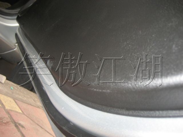

 楼主| 发表于 2008-10-16 20:46:00 | 显示全部楼层

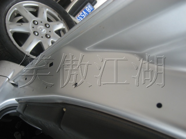

来看清楚.
 楼主| 发表于 2008-10-16 20:46:42 | 显示全部楼层

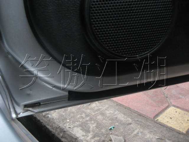

继续
 楼主| 发表于 2008-10-16 20:47:50 | 显示全部楼层
在来看,这个原装都带有卡子的,直接压上去就行了.

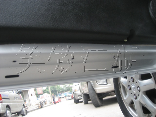

 楼主| 发表于 2008-10-16 20:48:59 | 显示全部楼层

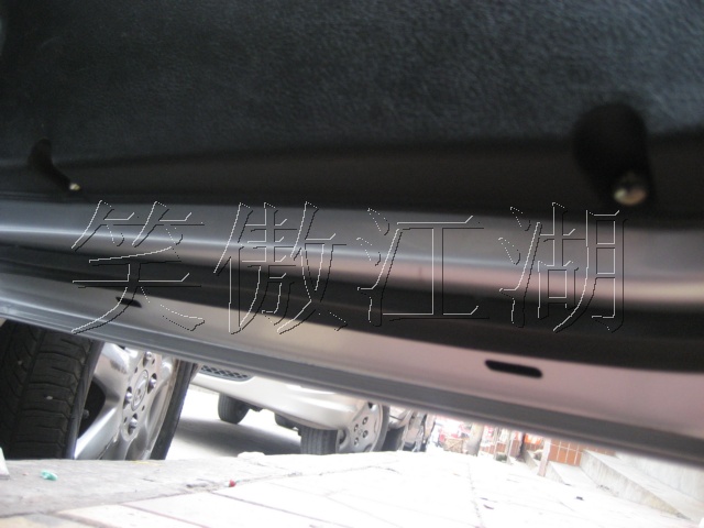

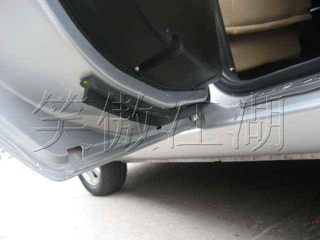

车门下方都有孔,所有奔奔车全部都带孔,胶条卡子的位置和,孔是完全吻合的.
 楼主| 发表于 2008-10-16 20:50:34 | 显示全部楼层
一排小孔,就是安装门下胶条的.
 楼主| 发表于 2008-10-16 20:52:14 | 显示全部楼层

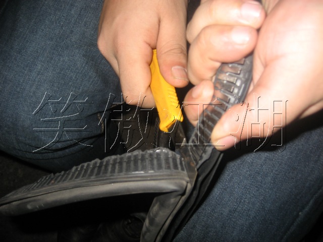

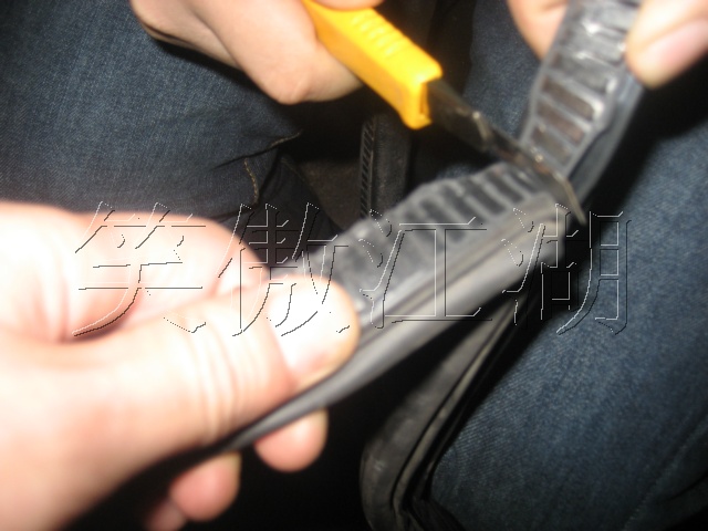

在给大家介绍个东西,就是在换全车胶条时,把旧的门框胶条一定留下,干麻用,自己DIY最好的D型密封条,在也找不到比这个在好的D型密封条了,呵.
 楼主| 发表于 2008-10-16 20:54:42 | 显示全部楼层
只需要用刀慢慢的T下来,这个就是最好的D型条,你想用在那里都合适,质量比市场上的好太多了,不喜欢奔奔关门声或门透风的车友,就自己用万能胶也好,3M胶也好,粘到车门上就行了.
