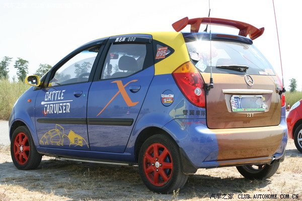

奔奔为何发抖!
发表于 2008-10-7 21:34:19 | 显示全部楼层 |阅读模式
发表于 2008-10-7 21:40:26 | 显示全部楼层
去做四轮动平衡,应该可以解决问题,如果不行再做四轮定位绝对就没问题了。
发表于 2008-10-7 21:59:39 | 显示全部楼层
可能轮胎的平衡块颠掉了
发表于 2008-10-7 22:16:17 | 显示全部楼层
90迈是临界速度,过了或低一点就没得这么大的声音了。
发表于 2008-10-7 22:24:19 | 显示全部楼层
支持二楼
发表于 2008-10-7 22:35:29 | 显示全部楼层
轮胎动平衡
