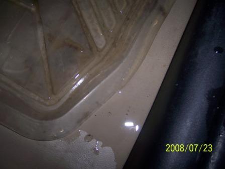

副驾驶车门漏水怎么解决?

我也是,感觉车底有水

发表于 2008-7-23 21:47:13 | 显示全部楼层
这么大滴水啊

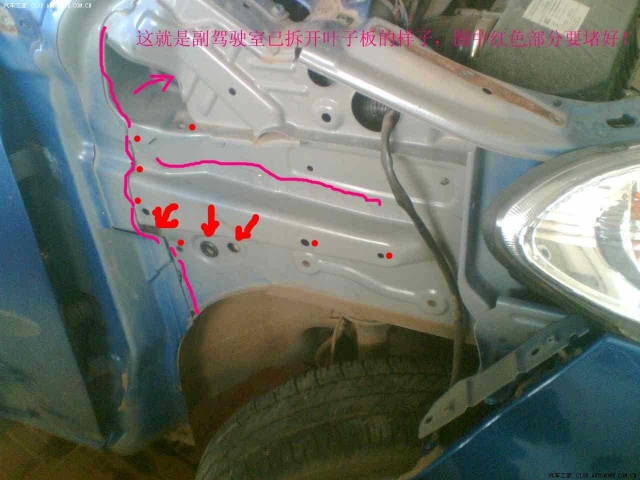

叶子板
另估计从叶子板漏进来的可能性很大哟!借别人的图看下
