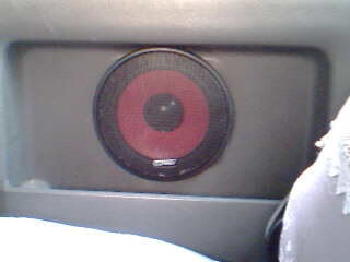

后置喇叭
天籁  1625 低音盆  6寸,阻抗4欧  高灵敏度
价格260一对左右
或者 天籁160   同轴高低音盆,也是6寸,阻抗4欧 高灵敏度,
价格200一对左右

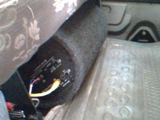

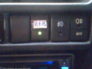

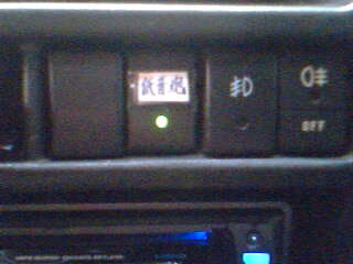

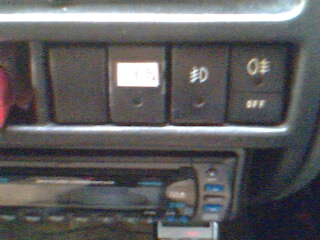

最后一点的改装是:配件市场购买一个原车雾灯开关,
在原车雾灯开关旁边的位置:就是那两个没用的死开关的位置上,装上这个新买的雾灯开关(上面贴个标签:重低音)
接线:从CD机上借电源(如果你的CD机上有保险的话一定要换个10安的保险,原机上的保险太小)
12伏正极线从你的开关上一进一出即可,和负极线,直奔你的小炮,
开关上的指示灯顺便接上负极线,这样你使用你的小炮时候,开关上有指示灯亮,
电源通过开关后去你的6寸小炮(位置是中排座位下面),音频输出,左右路信号,一般的CD都有。只需要用一路。或左路或右路都行
这4颗线(电源和信号)顺着你的原车地板革铺到中排座下,接炮。
小炮上的音量平时选择在百分之75左右,太高容易失真,太低,声压不足
这样,平常使用车载音响时觉得效果不好或者驾车疲劳时,顺手可以按下你的重低音开关
哈哈,行车时,乘客多时,需要露一手时,控制你的小炮也方便

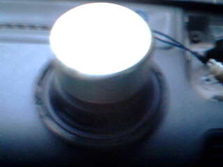

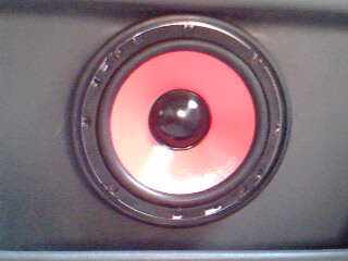

上PP啦

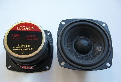

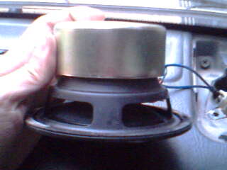

前置4寸低音,电子市场淘的  18元/对
更多图片 小图 大图
组图打开中,请稍候......

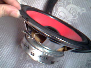

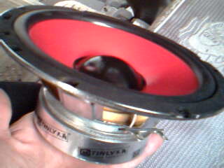

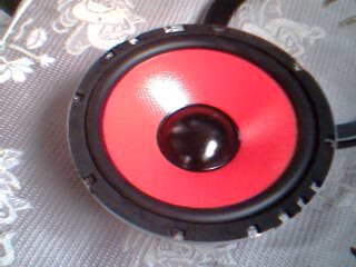

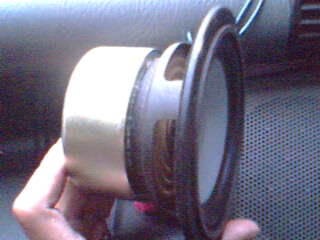

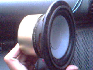

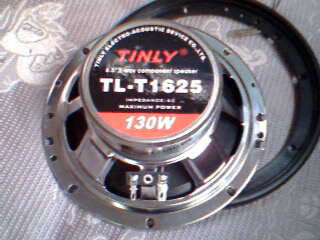

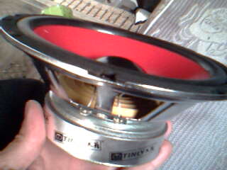

 楼主| 发表于 2008-4-27 07:55:33 | 显示全部楼层

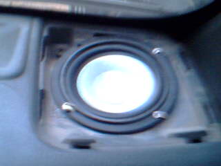

后置6寸天籁
260元/对
更多图片 小图 大图
组图打开中,请稍候......

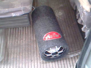

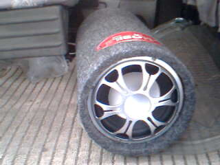

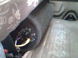

 楼主| 发表于 2008-4-27 07:57:27 | 显示全部楼层

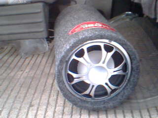

6寸有源小炮
我买的120元,中排座位下面的位置

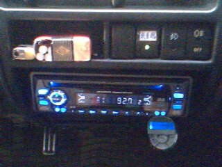

 楼主| 发表于 2008-4-27 07:59:10 | 显示全部楼层

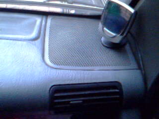

然后,在这里,加个重低音控制开关,

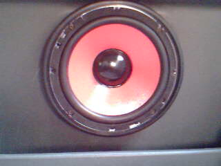

 楼主| 发表于 2008-4-27 08:11:13 | 显示全部楼层

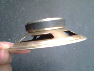

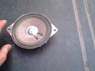

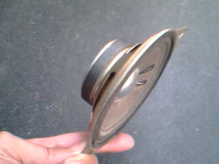

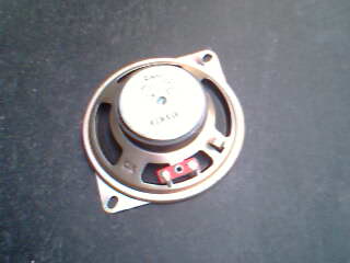

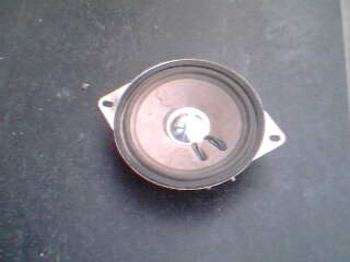

这是星星原车上的4寸便宜垃圾货

:victory: :victory: 先顶一下!!!非常实用的改装!问一下前4寸的你用的是几欧的。看着像家用的。我的和你差不多(中低音,非同轴)淘宝上26一对买的,磁缸也很大。是很用力才按下去的。效果低音不错
 楼主| 发表于 2008-4-27 08:30:09 | 显示全部楼层
前置是4欧的
一般4寸大多都是4欧,
虽然是家用的不过,很好推的,作用是加强中低频效果:loveliness:
发表于 2008-4-27 08:32:21 | 显示全部楼层
还有一个问题,你后板是用什么开孔的?我只装4寸的一对同轴。也想改成你那样
