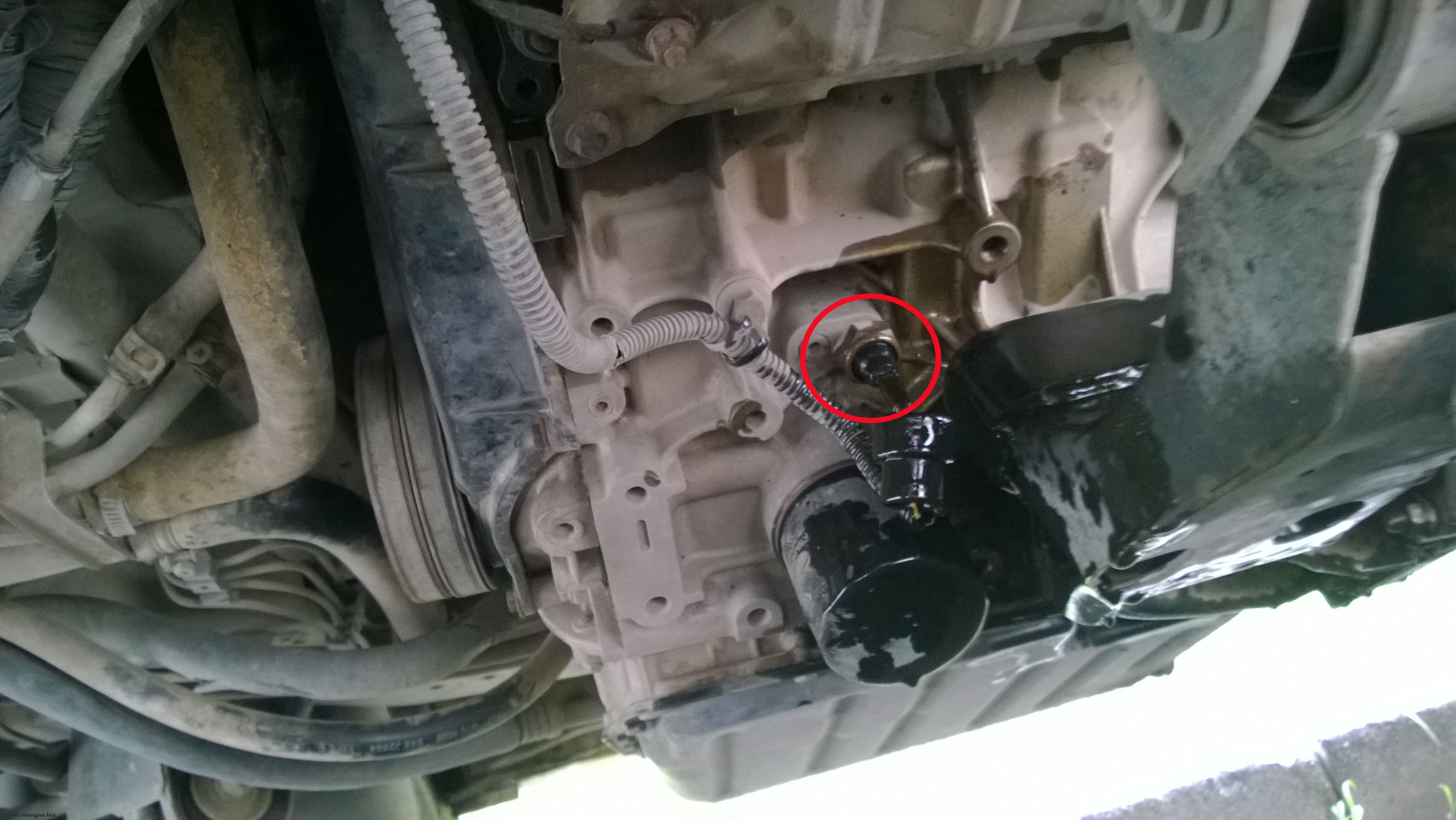

图片缩小点,大家给看看红圈处是坏的是啥,谢谢。
发表于 2015-5-25 18:39:01 | 显示全部楼层
俗称机油灯传感器,坏了的话机油灯要亮的
发表于 2015-5-25 20:44:58 | 显示全部楼层
取下来 缠点生料带 就ok
发表于 2015-5-25 22:14:41 | 显示全部楼层
换新的吧,装时打点胶
