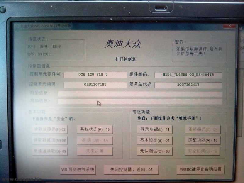

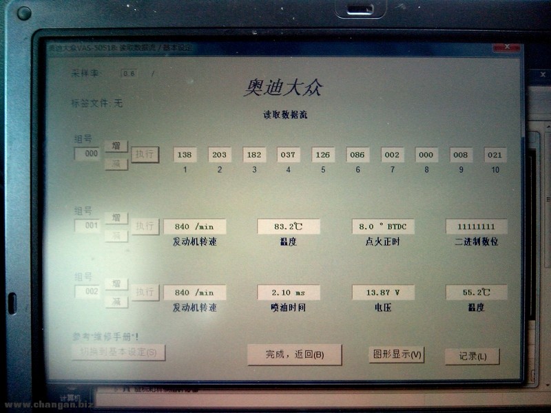

用5051B数据线实测,谁给看看是否正常?

喷油脉宽稍高怠速关闭全车电器下我的是1。9到1。8之间
