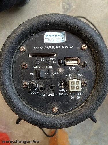

这个低音炮怎么接线 求解

这个低音炮可以播放U盘或者SD卡的MP3文件的,两个电源输入,可以选择电源,一个圆孔标注DC12V,意思是直流12伏,中间是正极,外面是负极,也可以用电脑电源的四针插头插头供电,LINK IN是音频输入,接来自车机的输出,如果是喇叭接过来的话,要接电阻衰减一下。REM接钥匙电,钥匙开了,低音炮功放就工作,钥匙拔了,功放停止工作,不耗电。

tre out 高音输出 接喇叭 +12电瓶正极 GND负极(接地) 理论上这样 具体对不对不知道了

凭感觉插上,有声音就对了,没声音也不会烧坏什么

问一下度娘就好,就俩高音喇叭的线。

应该拆开研究研究在试试   要不会着火的
