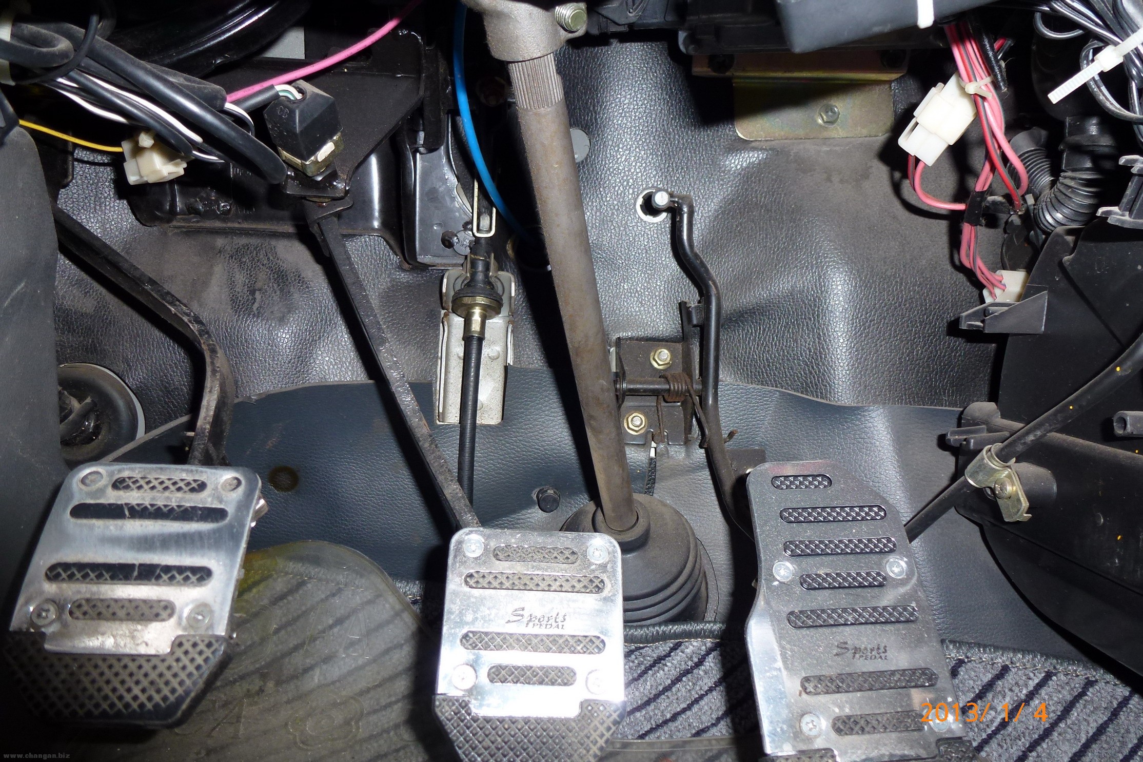

S460离合器支架在哪里呀,知道的说下,谢谢V友们了

顺着踏板找。

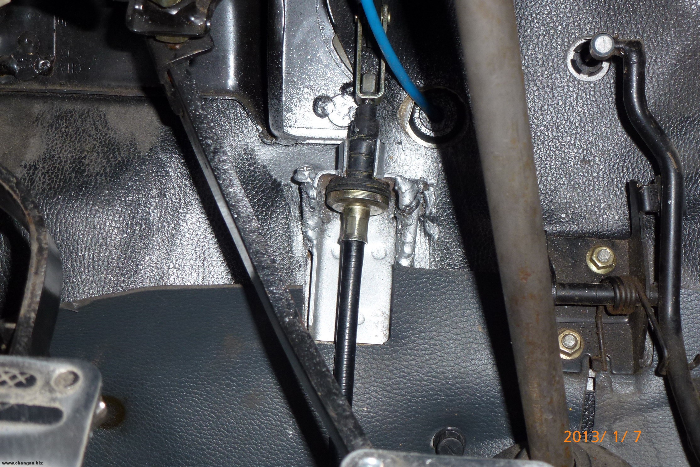

我的二代被我踩断过,现在从新烧的焊 将就在跑
发表于 2014-10-15 23:26:28 | 显示全部楼层
我的460在路上断过,慢慢开到修理店焊过人工费100元没办法

发表于 2014-11-9 16:53:26 | 显示全部楼层
中间那白色的,断了电焊过了
发表于 2014-11-9 16:56:37 | 显示全部楼层
这是焊好后的,呵呵希望你能看到
 楼主| 发表于 2014-11-9 18:47:00 来自手机 | 显示全部楼层
跑不快的兔仔 发表于 2014-11-9 16:56
这是焊好后的,呵呵希望你能看到
哦,看到了,谢谢,非常热心,到时检查下看看
