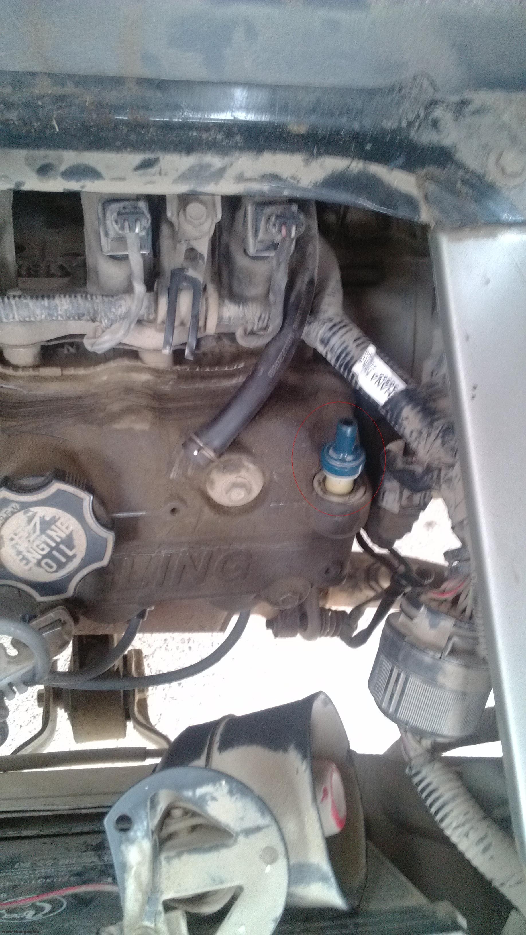

这个接到空气滤芯合子上面你这个胶管哪去了
发表于 2014-7-15 10:29:33 | 显示全部楼层
不懂 帮顶!!!!
发表于 2014-7-15 12:06:11 | 显示全部楼层
管子掉了。接上
发表于 2014-7-15 12:45:35 | 显示全部楼层
单向阀,把发动机的机油气体回收到汽缸的东西。响正常的,不管它。
 楼主| 发表于 2014-7-15 15:44:35 | 显示全部楼层
管子被我拔了
发表于 2014-7-15 16:36:11 | 显示全部楼层
呵呵。单向阀。。。是发动机里面的废气循环的
发表于 2014-7-15 19:36:17 | 显示全部楼层
你花两块钱买根管子接上你的机头会很干净。
发表于 2014-7-15 19:49:17 | 显示全部楼层
呵呵,学习了
发表于 2014-7-15 21:17:11 来自手机 | 显示全部楼层
不接上这个管子会怠速偏高
