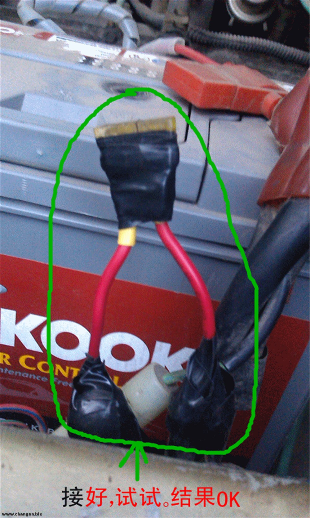

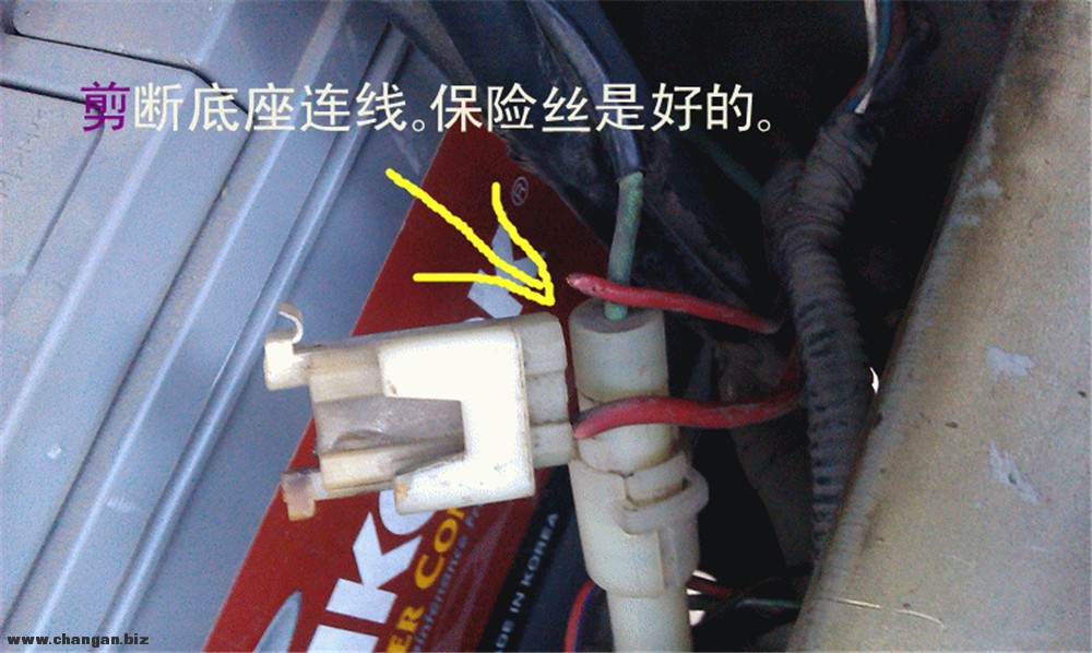

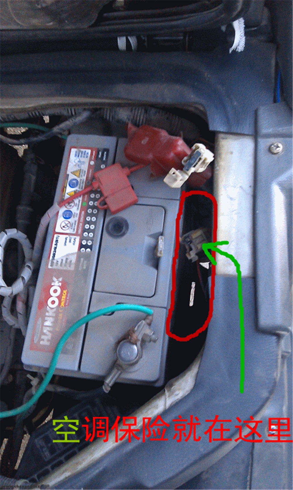

莫笑莫笑!  LZ  我金牌会员,可是没有动过的地方还是要三思而后动。头几天我的星星6371空调不制冷(压缩机不工作,空调其他方面正常)原因就是这个保险,提请星友都检查检查星星的这个位置(线束里有个20安保险座烧焦了)把保险座果断去掉,经焊接后直连。空调恢复正常了! 下图:                                                                                                                                                            IMAG0563_副本.jpg IMAG0575_副本.jpg                                                                                 下图直接接上去了。                                                                                                                                                                                       IMAG0576_副本.jpg 不直连,保险座烧焦保险还会发烫,不安全啊!                                                                            空调保险烧焦过程链接:              http://www.changan.biz/thread-125983-1-1.html
