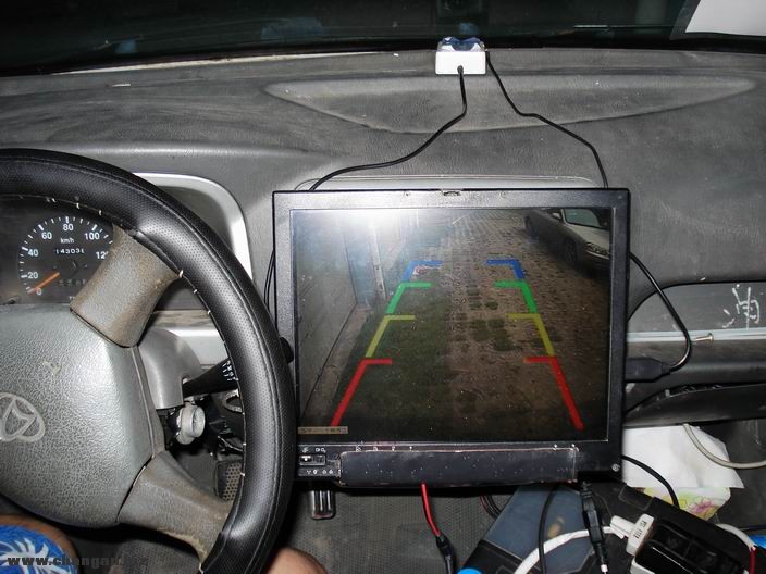

手头有个 X41T笔记本,12寸,可以笔写,正好装车上

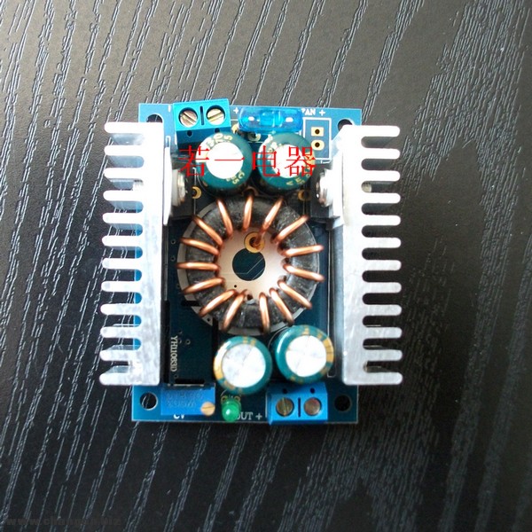

12V转16V用这个:

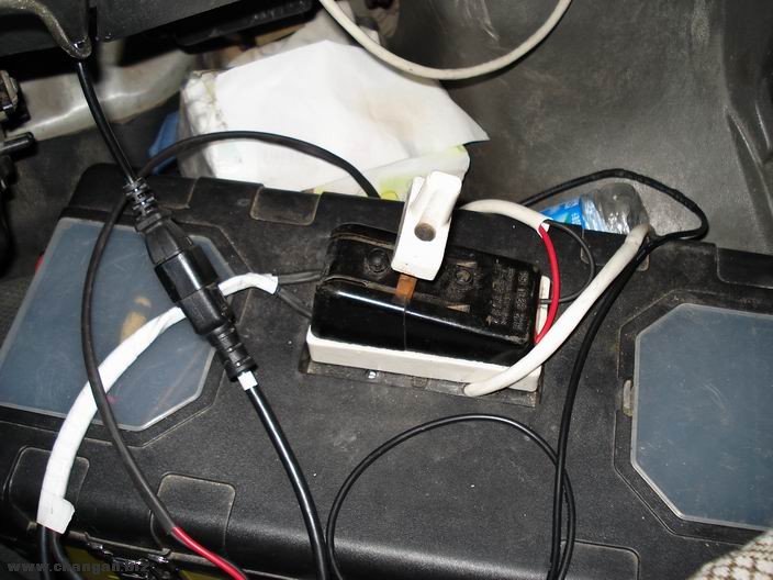

怕车子电瓶万一没电就杯具了,用电摩退役下来的五个12V20A的电瓶装在17寸铁塑工具箱里,尺寸刚刚好。

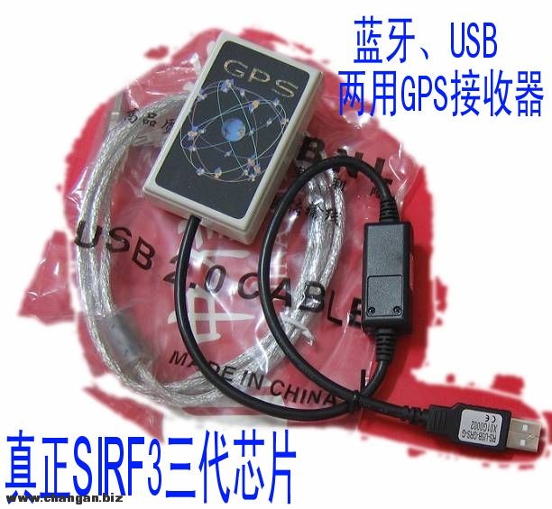

买了个GPS接收头,可以导航了

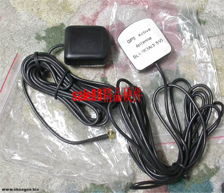

担心信号不够,又加了个外置天线,收到的星从4颗增加到7颗。

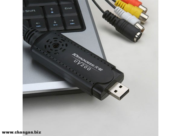

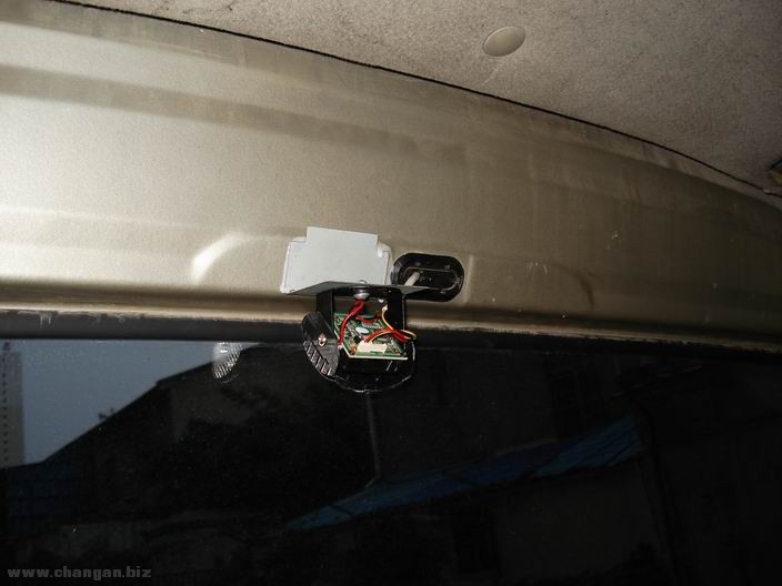

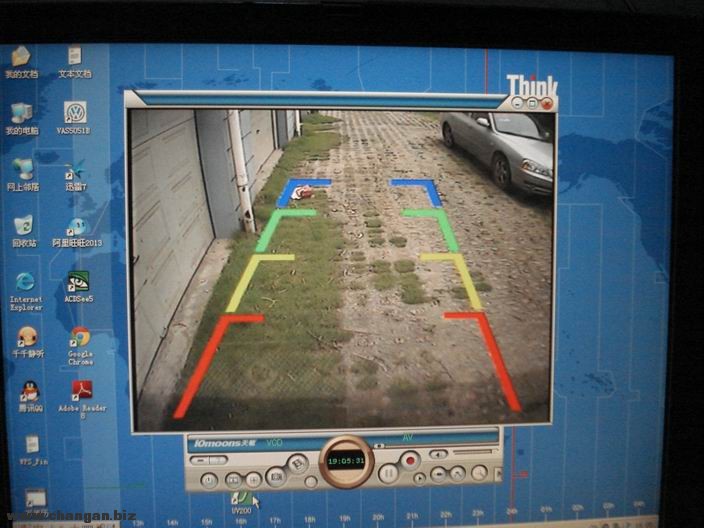

痛恨于倒车技术不佳和背后盲区,再装后视摄像头:
通过AV转USB的这个东西也放到屏幕上来了:

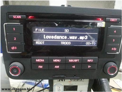

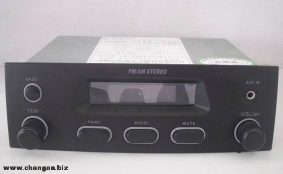

最后,作为完美主义者,原车的收放机扒了,买了两种功放:
大众CD机,50
五菱之光收放机,30

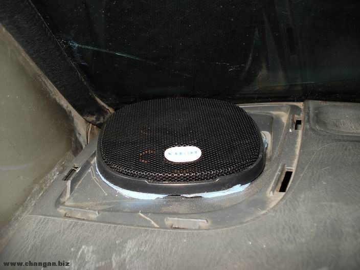

考虑再三,因为大众CD机音质太好,没有好的喇叭也是白瞎,加之加双锭机还要挪那几个开关,太麻烦。最后换上了五菱之光的收放机。原来的破喇叭也果断换为银笛同轴,暴力安装。空了再美化一下。
音质清澈,低音是没什么的,那也没办法。
