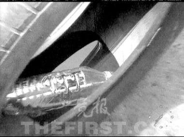

去年8月,任先生买了一辆标致307汽车,到现在已经做过两次保养,没发现什么问题。但最近,任先生发现,车在高速行驶超过100迈的时候,车方向盘就会抖,而且抖得很厉害。任先生带着疑问来到了4S店进行检修。当时师傅判断可能是前胎的问题或者是轮毂的问题。维修工人对两个前胎做了动平衡检测,检测完后师傅也觉得奇怪,因为两个轮胎的数值不一样,而且右轮胎的数值总在变。最后维修师傅做出初步结论,轮胎内可能有异物。随后打开了右轮胎,打开后所有人都惊呆了,原来轮胎内有一瓶矿泉水,由于存在时间较长,瓶子已经破损,水已经溢出。取出轮胎内异物后动平衡完全正常。
随后记者又来到了4S店,负责修理任先生车的师傅告诉记者:“我也不知道原因,第一次见到这种事情,现在已经把照片发回到厂子里,正在等厂家给答复。”在采访中,维修人员表示,虽然轮胎内有个矿泉水瓶子,但不会影响安全行驶,不过任先生还是不解为什么瓶子会进到轮胎里,也不确定会不会影响行驶。
记者请教汽车维修工程师李桂文,他表示:“这种情况会影响轮胎的离心率,跑起来肯定要打摆,最要紧的是把轮胎里的水取出来,时间长了不取夏天能爆胎,因为水产生蒸气,压力会特别大。最严重的可能造成爆胎,从而车毁人亡。”
