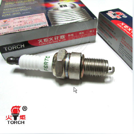

有一天看厂家的使用手册,上面竟然标注火花塞每1万公里或半年就要更换,都快4万了是不是换一下呢,于是淘了4支湘火炬火花塞,换机油时让师傅换上了

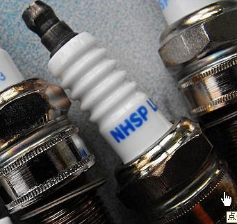

买之前看了一下论坛的帖子都说原车是湘火炬的 F6RTC(大方21MM),师傅拆下来后说原车的火花塞没见过,烧的不太好表面有一层黑灰,中心电极和侧电极没有烧蚀现象。既然拆了就索性都换一下试试,本来想自己换来着,看了一下那个角度就不敢动手了。换火花塞的时师傅用力才卸下来,拧上时也很用力,不知道会不会用力过度哦。
换之前车行老板说湘火炬这个质量不行,还拿了几个好的用设备插上看电火花,人家的确实比我这个好。这个湘火炬有两支都是双火花比较强劲,另外两个稍差,有一只自己不小心还摔掉地下把侧电极整个磕进去了,车行老板又给撬出来了,不知道里面的瓷体会不会摔裂啊,大家一定要小心啊
火花塞换完后点火发动机比较平稳,开了几天也没发现太异常,起步没见太省劲,但是感觉提速啥的好像快了,油门变轻了。不知道是不是跟换的冬季机油 美孚力霸9000 5W-30的低粘度有关,平时都用美孚力霸的15w-40。
新更换的湘火炬火花塞型号:F6RTC(大方21MM)电阻型铜镍合金火花塞 单只5.5元 防伪码官方
原车拆下的火花塞型号:  南京华德火花塞 (NHSP LD) F6RTCU,这个品牌是给博世代工的,市面少货

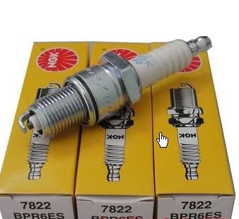

CX烈焰系列火花塞: BPR6ES    7822     普通铜镍合金,价格在十几元左右

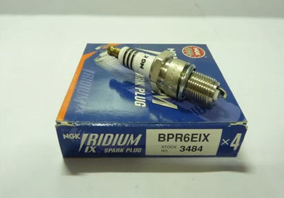

铱金火花塞:       BPR6EIX  3484     这个就比较贵在50-70元不等

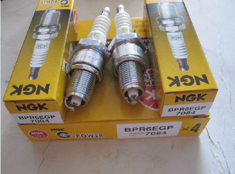

淘宝卖家推荐型号: BPR6EGP  7084    单铂金火花塞 ,价格在20几元
以上NGK有上海产和日产, 应该都是电阻型吧,这个要官方查询型号才能知道。电阻型可以有效减少火花塞对汽车电器的干扰

我就用的BPR6EGP  7084    TB25一个
