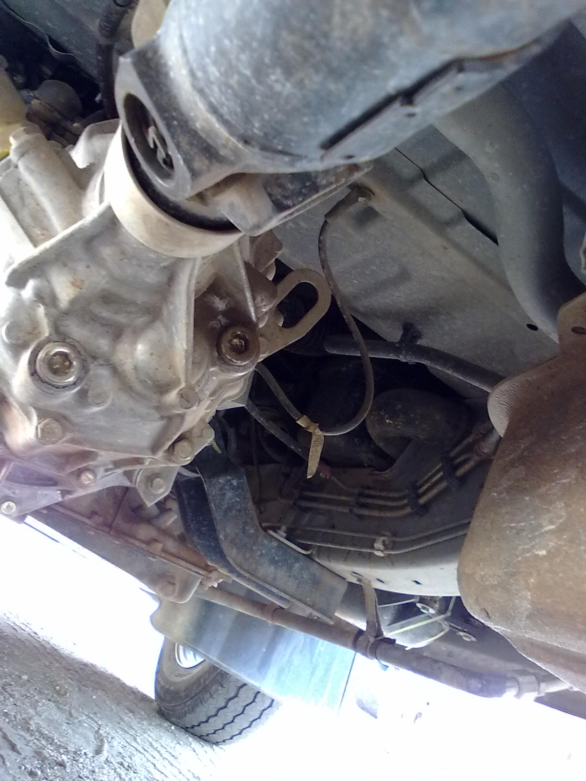

跪求、哪位大哥知道长安之星二代变速箱换油是从哪里加油

465的?传动轴右边偏下有颗内6角螺丝就是了

变速箱右侧靠前!

20110830450.jpg 看见那内六角螺栓了没 !!!上边那是加油,下边那是放油!!474发动机的

变速箱和后桥一起3L够了
发表于 2013-12-16 16:49:26 | 显示全部楼层
高位入,低位放
