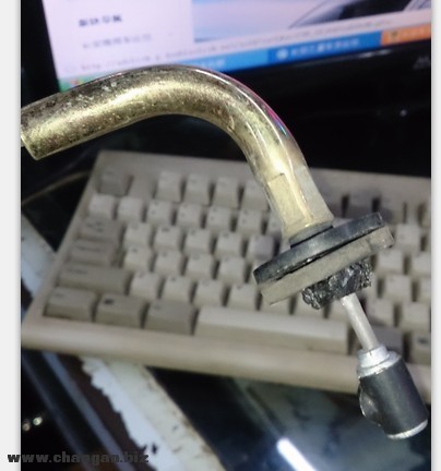

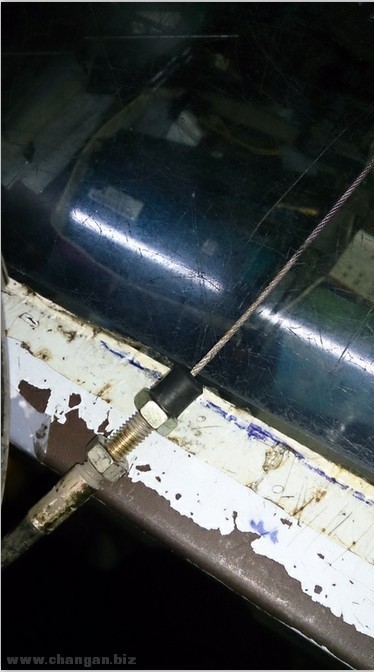

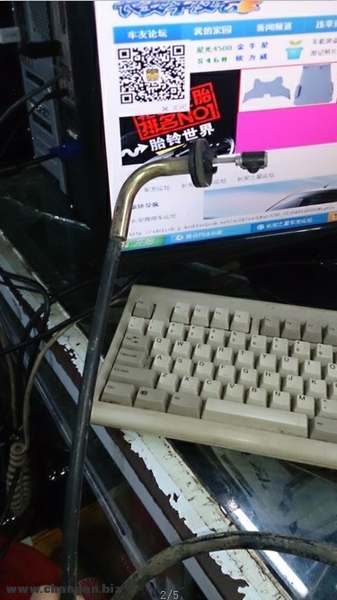

我勒个去, 这几天  入冬之后     天气比较冷   早上 上车   油门就是冻住的     热热车 一会就好了,但是 心里也比较    没底 所以呢 车里 备了一根  油门线        昨天 哈尔滨下大雪    气温    骤降      去朋友家      然后    下楼  我靠  又冻上了  心里想哼哼 热一会就好了        确实 是好了     开着 开着       油门一直给油   我靠   又冻住了 - -     挂的2档  都 给我跑到40迈了。。。  由于刚下完雪    路面很滑。。。。  真是要了命了      踩离合器是行不通的     发动机  嗷嗷的       果断  靠路边     熄火~~     没办法了    由于老婆孩子  都在车上      先等       朋友来救援吧       把老婆孩子   送回家         我自己 换的  油门线      真是 郁闷。。。         换的时候   实在是 没心情照相    都快冻死了。。。   上几张        这个不争气的  原车 油门线的    裸照    奶奶熊的。。。   在屋子里     放了一会    竟然发现  油门线  往  外  滴水         怎么近的水    求各位大大 赐教

线外皮开裂进水了吧
发表于 2013-11-11 15:10:00 | 显示全部楼层
一般都是洗车和过雨水进的水   一年换一次很正常
发表于 2013-11-11 17:13:47 | 显示全部楼层
洗车和过雨水进的水
发表于 2013-11-11 18:01:43 | 显示全部楼层
线里进水了,北方真冷呀,现在江苏都很少下雪了
发表于 2013-11-11 18:24:24 | 显示全部楼层
{:soso_e179:}楼主自己换的  相当有毅力
发表于 2013-11-11 19:27:45 | 显示全部楼层
我们这边没这么冷嘎嘎,不过我教你个避免以后被冻住的办法,你把新的油门线装上去之前把机油灌满线内层,灌满后再外面用热缩管套起来然后用高温风枪或者煤气灶把热缩管缩紧再装上去保证你3年内不会被冻住,这可是独家秘方哦{:soso_e151:}
