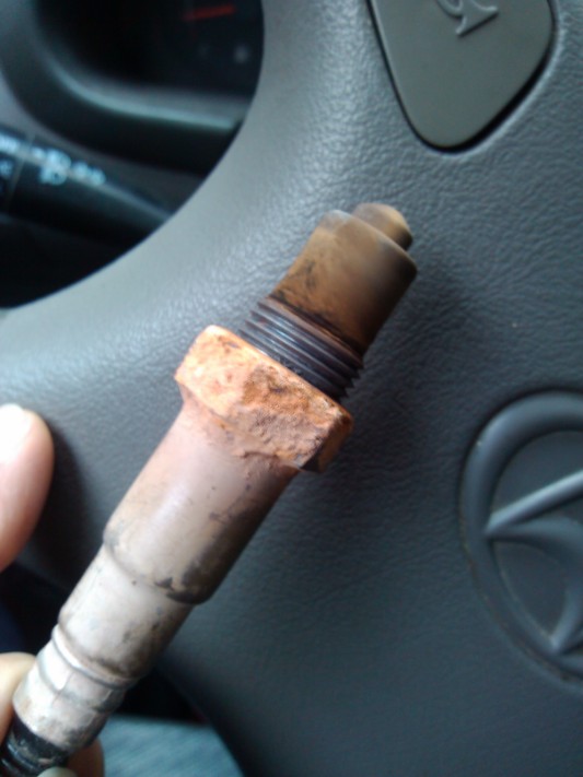

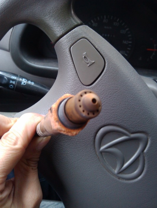

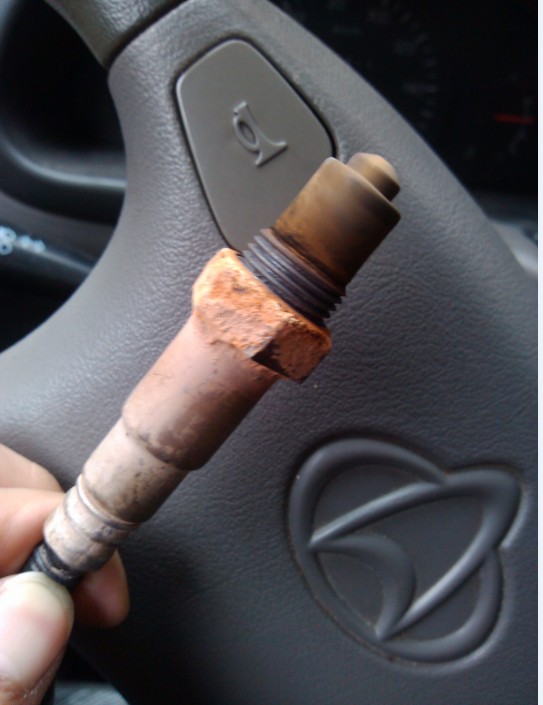

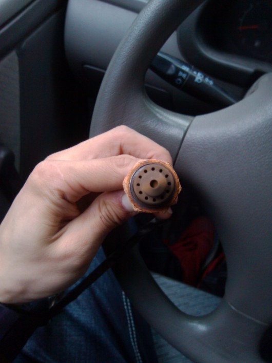

07U64%)N`UG6AVTDZ004064.jpg ~57Q5OAC@F(98N2669H5JJI.jpg LK9@QRP27FTNL1%`C$YE~%M.jpg SR8M1BUG%TH}YB7LHWZ@U_X.jpg 我8月份买的个2手星2,油耗都是平均1元一公里,实在伤不起了,在论坛里面学习前辈的处理高油耗经验,今天跑去卖配件那里换了个,换的个新的105元+10元工时费,牌子不是博世的,不认识,搞忘了拍照,比我拆出来这个氧传感器要长一点点,上几张旧的照片,本来很脏的,我用纸巾擦了下才拍照的。我的喇叭平时一般按不叫,要踩油门才叫,打火电瓶灯长亮,踩几脚油门才熄,请问一下怎么回事?

还是换正品吧  我180换的博士   现在油耗100元  200公里左右
发表于 2013-11-1 23:19:34 | 显示全部楼层
支持博士!!!

 楼主| 发表于 2013-11-2 21:39:24 | 显示全部楼层
现在还测不出来   主要是一天跑得太少了,上午3公里,下午3公里,感觉上还是好点,我的油表怎么的呢?昨天油表在2格那里,换了氧传感后3格了,跑了2公里又回到2格去了.....等2天测好了再来回!!!
