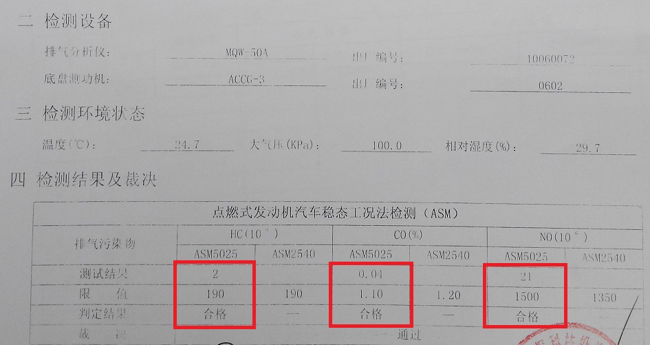

因为今年年检开始我们这里也要检尾气了,05年的车了,去之前还担心了好几个晚上,也总结备用了尾气不过时的多种方案,拆空滤、拨废气管等。
结果到了那里,所有东西一次性过,而且尾气指标好得夸张啊,我怀疑到底测没测,还是放在排气管外面测的。
看看其他坛友的:
我那指标好得很多了,严重怀疑是坑爹的,虽然的年检是过了,可车车的真实状况一点不知道。

如何解读尾气检测指标?
尾气检测有三个指标,分别是CO(一氧化碳),HC(碳氢)和NO(氮氧).这三个都是有害气体,要限制排放。
对这三项指标可以简单大概地(并非严格和全面)做一个这样的理解:
CO高,表示缺氧燃烧。根源是汽油和空气混合比例过浓。即空燃比小于14.7:1,现代发动机要求空燃比严格控制在14.7:1,正负误差不超过0.1,尾气才具备达标的条件,为此,专门在排气管内加装了氧传感器,自动校正空燃比。缺氧,就要检查燃油系统和空气系统。
HC高,表示燃烧不充分,不完全燃烧。原因可以是缺氧,也可以是发动机温度低。比如,气缸压力低。平时可重点检查点火系统。
NO高,表示高温,富氧。比如,点火提前角过大。更多则可能是三元催化器老化。
