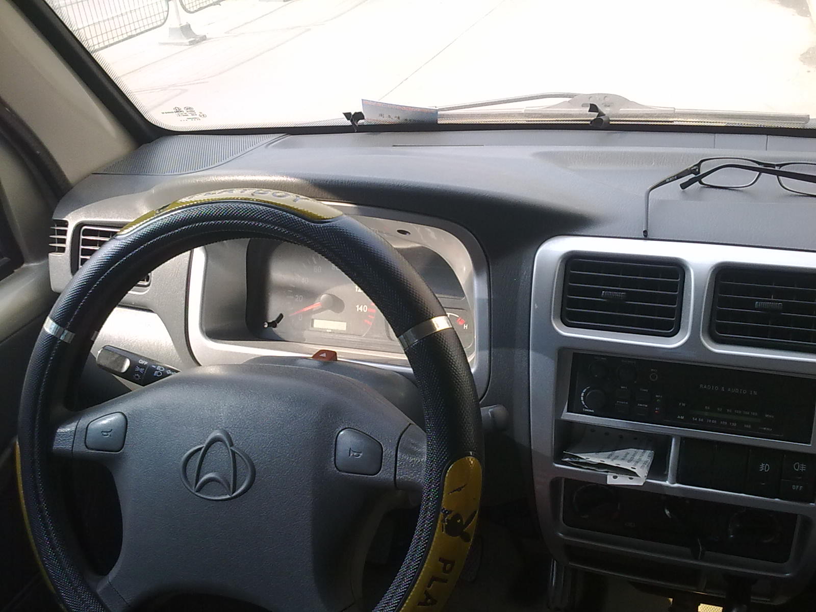

发表于 2013-9-29 14:43:47 | 显示全部楼层
估计是怠速马达挂了或者卡涩了,清洗下怠速马达和节气门再看看吧
