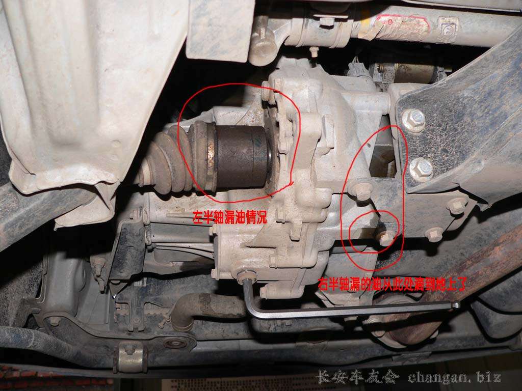

1、左右两边半轴漏油的问题比较普遍,我的车右半轴已往下开始滴油了,左半轴只是渗油。同时检查的还有CJH的车左半轴已开始渗油,另有一台红车也渗油,可见油封质量之差了。新换的油封也很单薄,估计寿命也不会很长,建议长安赶快想办法!各位奔友也应加强自查,以防出大问题。
