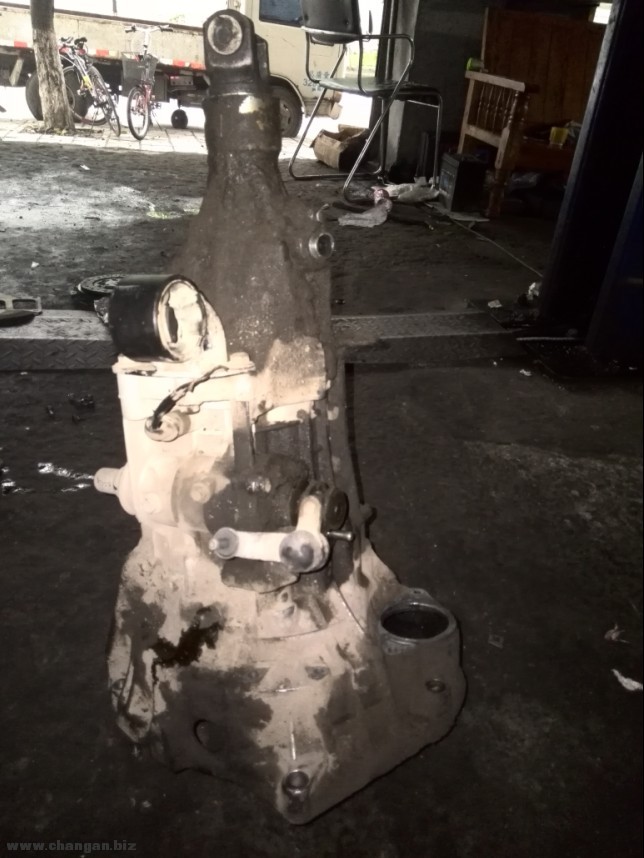

变速箱拆下来
好多捏吧  好大一坨 拆的工人说比465的 大好多不好拆哦

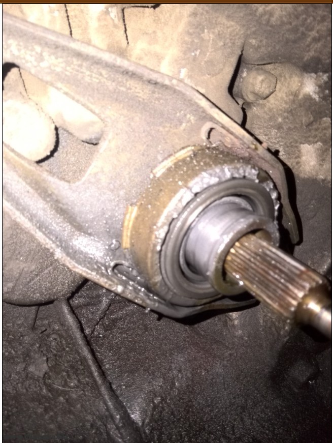

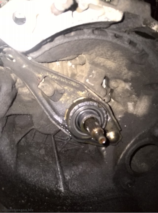

反过来一看 前轴 油封漏油 要换 但是要解体变速箱  工程巨大啊

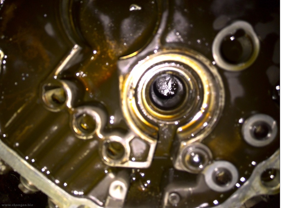

后轴油封也是漏油的 这个好 换 在外面撬出来就OK了

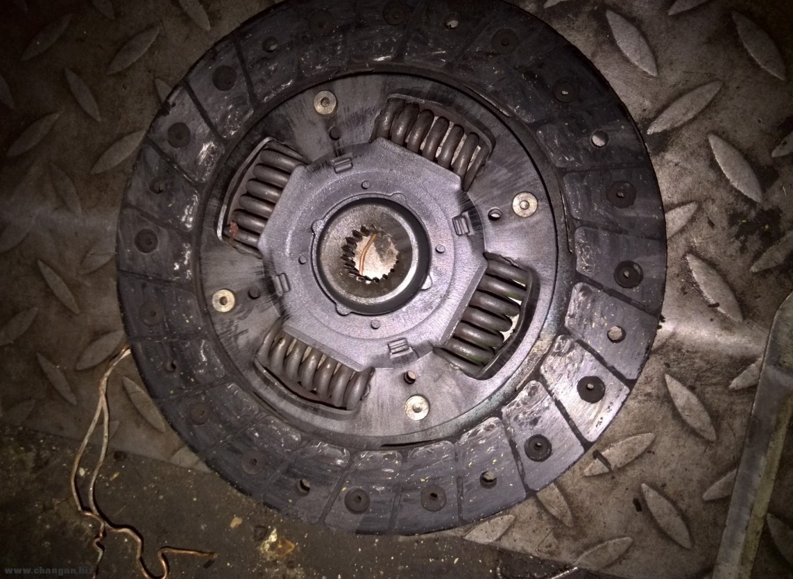

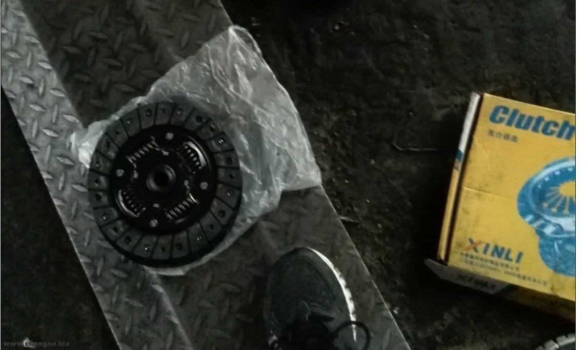

离合片有油了 导致离合片打滑 要换新的
这就新的有点暗

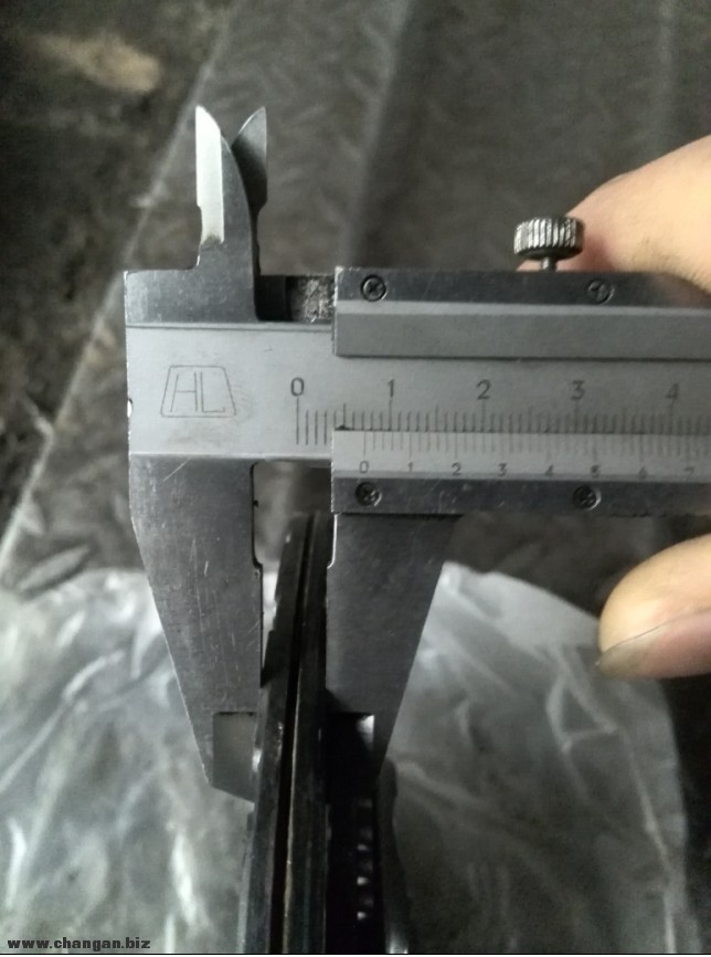

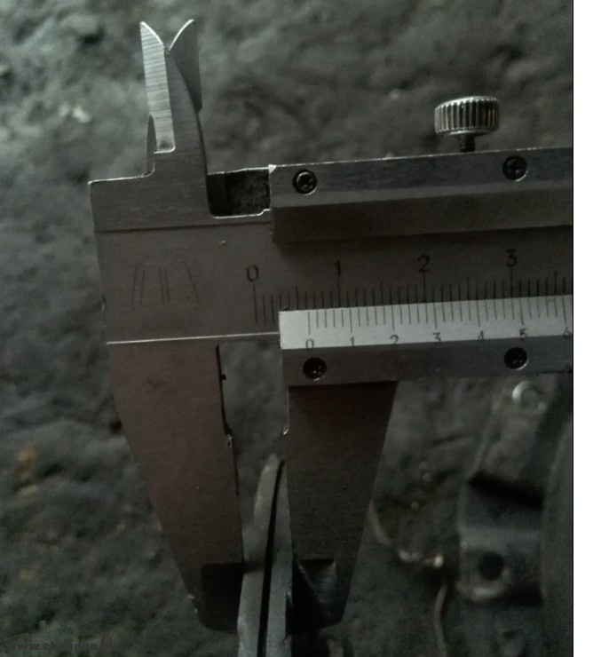

旧的6毫米多一点
新的7毫米 还有压盘 也换了一遍

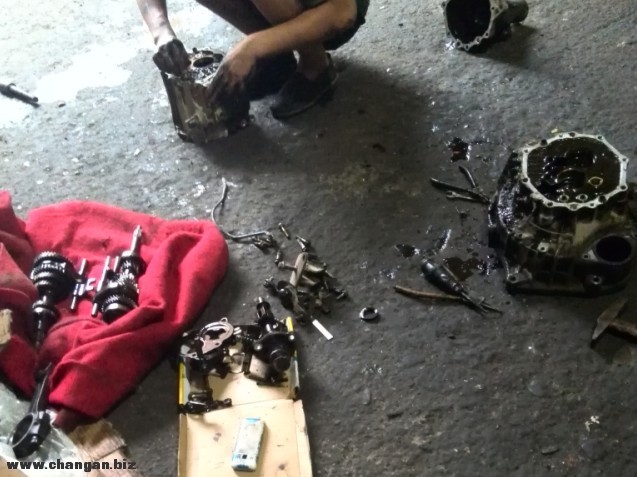

拆解完了再清洗零件

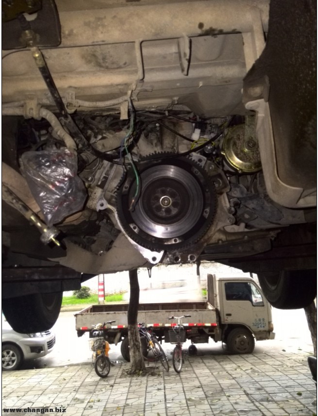

修好后出现一个小插曲  大燃火 发现有异响 挂历和线的支架 爆震啊敲打变速箱 响 后来师傅检查发现徒装压盘的时候没有装好导致压盘偏离中轴线就抖动   压盘上面的洞洞没有和发动机上的销子对其在紧螺丝就把压盘直接压变形 就悲剧了  后来重新装了一次换了一个新的压盘 变形个i卖配件的还回去
