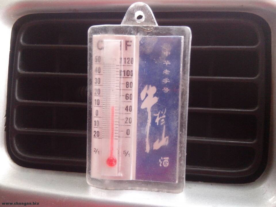

昨天太热,空调开着开着突然没了,那叫一个难受啊,不是一个热字能表达的,那是相当的热
今天去检查,开始以为跑氟了,测了一下,压力足够,查继电器保险也都没问题,后来一看,特么的风扇不转了,换个原厂风扇,连工带料120.另外做了保养,换了2滤,齿轮油,机油自备红壳
着车开会空调,地上已经滴出了好多水,温度计测了一下风口,10℃,如果跑起来温度还会更低

 楼主| 发表于 2013-6-20 15:47:35 | 显示全部楼层
我拍了个图传来,特么的还要审核
