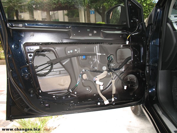

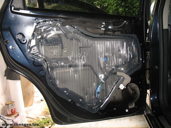

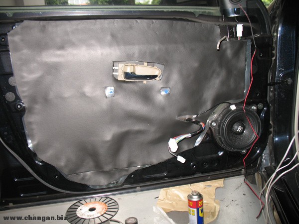

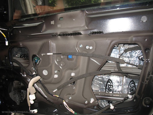

拆开车门可以看到没有任何的隔音措施。只有一层透明的防水胶,这可是对隔音没有任何作用

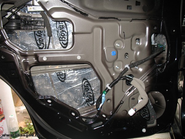

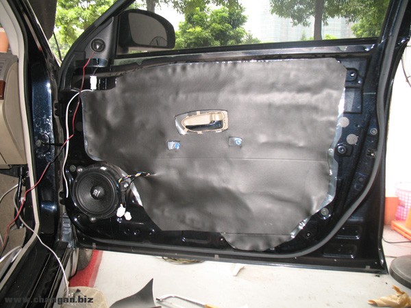

内侧贴上一层博亚隔音王。加装车门密封条以加强车门与车门框的密封性

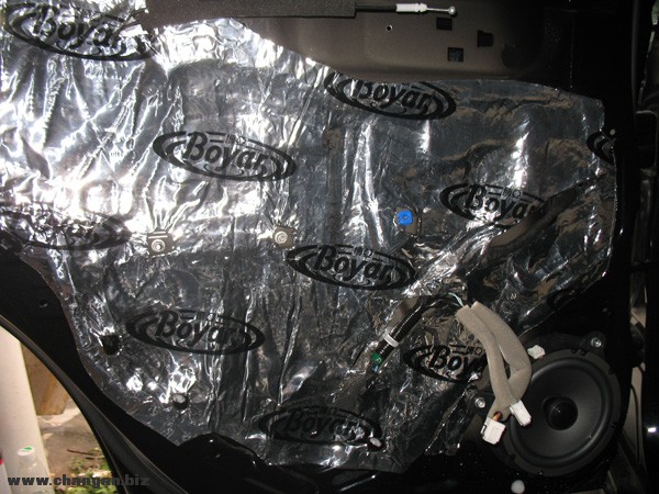

贴的密密实实的,形成一个完美的音响体
第二层吸音棉,它可降低行车时车门钣金结构件因较薄较易产生的共振,减少车门内饰板及零件的松脱,降低因车龄较长或长期在崎岖路面行驶情况下,因金属疲劳与车身扭动时产生的杂音

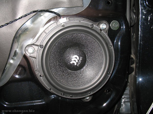

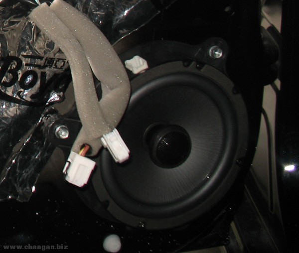

前声场:摩雷 玛仕舞安装效果图
{声音表现中性,柔和,耐听是培养音响爱好者入门的最佳选择}

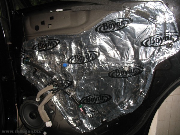

后声场:惠威CF260安装效果图
{音像聚焦准确,高低音衔接平滑自然,其高音头可以做倾斜 300 的全旋转 , 这个功能可以让听音者在其特定辐射区域内享受到最真实和完美的声音}
