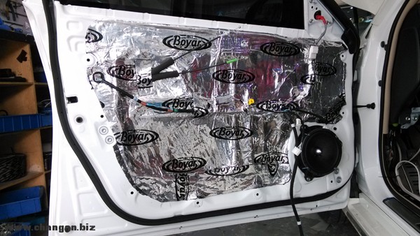

隔 音:博亚隔音王

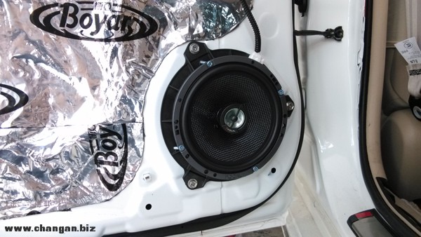

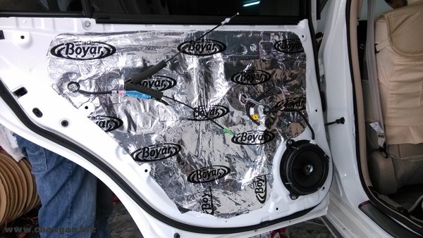

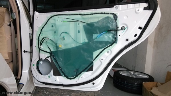

拆开车门我们看到原车的隔音只有几块和一层透明的防水塑料膜。

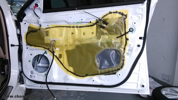

外侧隔音完全密封了门板上的所有的洞洞孔孔,形成了一个完美的汽车音响箱体。

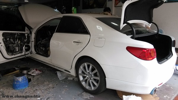

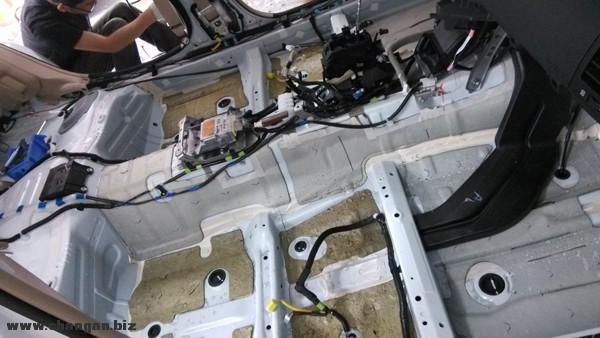

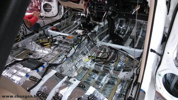

做内饰地板隔音是需要完全的拆除的
{小提示:像做这样的项目,大家一定要找个专业的店,在完全不专业的情况下,这样拆车可能会伤及到你的爱车,有可能在事情做好了复位的时候会出现很多麻烦,所以一定要选择专业店。}

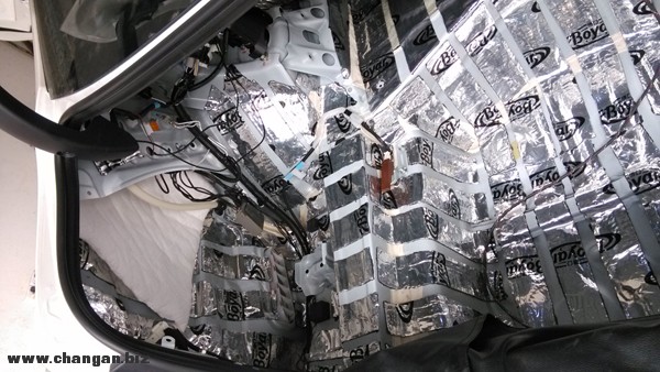

内饰地板贴博亚隔音王其主要作用减少由于轮胎转动所产生的路面噪声传递

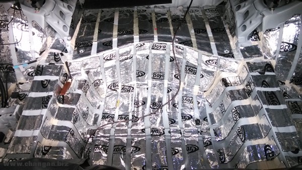

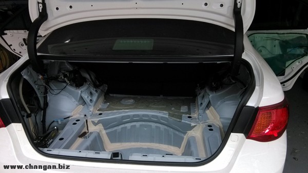

清理干净的后尾箱。为隔音前做准备
其主要作用是缓解行李箱下底盘件在高速行驶时由于钣金结构件的振动而引起的共鸣,减少由于轮胎转动所产生的路面噪声传递,降低由排气声传入后车厢的共鸣音压等

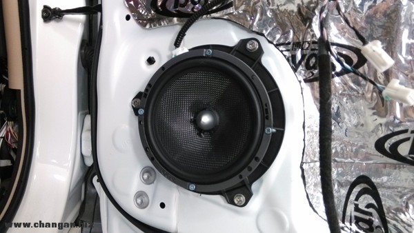

后声场法国劲浪165CA1安装效果图{劲浪165CA1:灵敏度高且低音強勁}
前声场劲浪 165A1安装效果图{劲浪 165A1:低頻回應得到擴展,聲音動態爆棚}

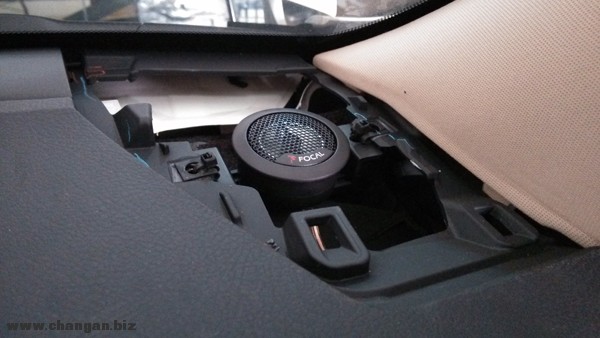

高音原位安装

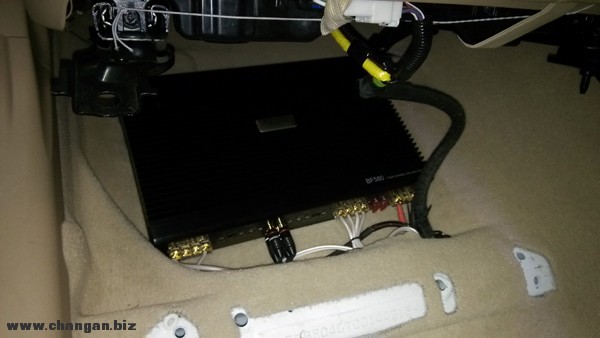

功放安装在座椅底下可以节省空间

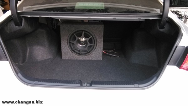

低音炮安装效果图

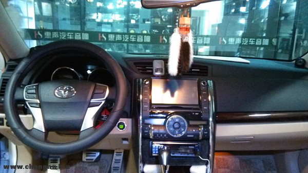

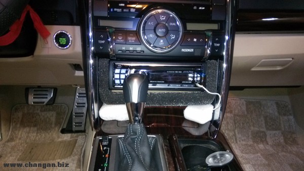

主机
