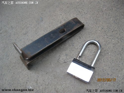

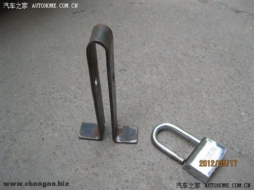

打孔的位置要测量好,否则不会锁上。再有就是锁头要买好一点的,否则起不到防盗的作用。我找的钢板条是5MM厚的,太薄肯定不行,太厚又不好加工成型了。再说明一点,用电钻打出的孔是圆的,不行,要用圆锉加工成长条型的才能把锁穿上,不是孔径和锁杆直径的问题,而是离合器踏板所在位置的原因。
看图吧,一看就明白了!
