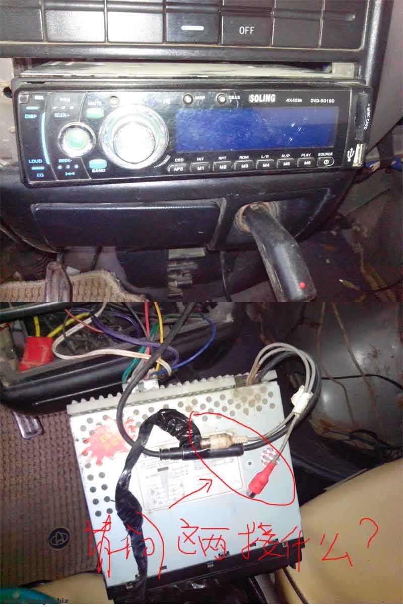

请教CD接法

应该是音频输入 或是输出 自己试一下就知道了
发表于 2013-3-15 12:09:11 | 显示全部楼层
能出声音不就行了
发表于 2013-3-15 13:18:01 | 显示全部楼层
音频输出端    可以驳接低音炮等
发表于 2013-3-15 14:00:12 | 显示全部楼层
楼上正解,这个还不简单,莲花插头、插座的,不是声音就是图像,这个没图像就是声音,那不是进就是出,大多数都是接低音炮的音频输出,进的大多是AUX,跟耳机插头一样的。所以,我大胆断定,这个是音频输出,接低音炮的!
发表于 2013-3-15 14:10:00 | 显示全部楼层
左声道和右声道的输出线
 楼主| 发表于 2013-3-16 14:53:10 | 显示全部楼层
中午觉没睡,弄了一中午。是音频输出没错,成功接低音炮。但视频输出是哪个呢?不可能没有吧?这可是DVD。难道这两个也可以输出视频?
发表于 2013-3-20 19:34:46 | 显示全部楼层
同学同学{:soso_e102:}
发表于 2013-3-20 20:00:26 | 显示全部楼层
你那机盖上面不是有一张接线图吗?
发表于 2013-3-22 18:37:33 | 显示全部楼层
一般情况下,黄色是视频,红,白是音频,楼主可以试下
