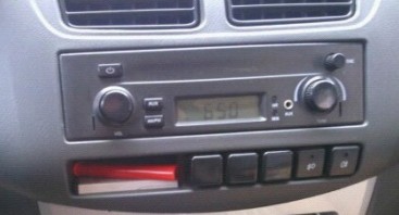

16V的 6363收音机怎么拆的啊

有专用工具
发表于 2013-2-27 20:07:34 | 显示全部楼层
看到机子两边的那两个缝没有?用专用钥匙插进去,就可以把整个机子拉出来,不过这个钥匙可能只有卖机子的人才有,我当初是强拆下来的
发表于 2013-2-27 20:14:35 | 显示全部楼层
用2个铁皮就可以拿下来
 楼主| 发表于 2013-2-27 20:16:03 | 显示全部楼层
那挺麻烦的  自己做个钢丝条能把它拉出来吗
 楼主| 发表于 2013-2-27 20:18:26 | 显示全部楼层
只要里面没螺钉固定就好办了,不然又得拆操纵台咯
发表于 2013-2-27 20:21:41 | 显示全部楼层
我也想拆研究几天了无从下手没孔也没缝缝
 楼主| 发表于 2013-2-27 20:24:17 | 显示全部楼层
有两个小缝   得用工具拆
发表于 2013-2-27 20:38:07 | 显示全部楼层
是钥匙形状的铁片吗买车时带那个是的话怎么用
 楼主| 发表于 2013-2-27 20:48:49 | 显示全部楼层
这个就不知道了  不过我买车时也没给我专用工具啊
买车工具袋里有两个铁片就是拆收音机的。  详情 回复 发表于 2013-2-27 21:13
