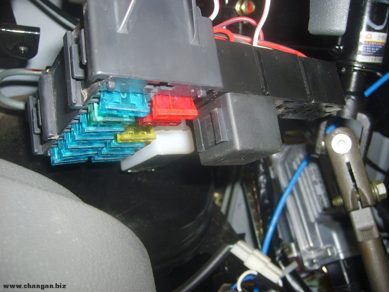

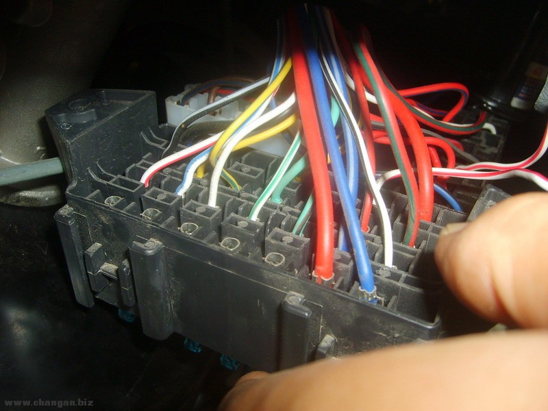

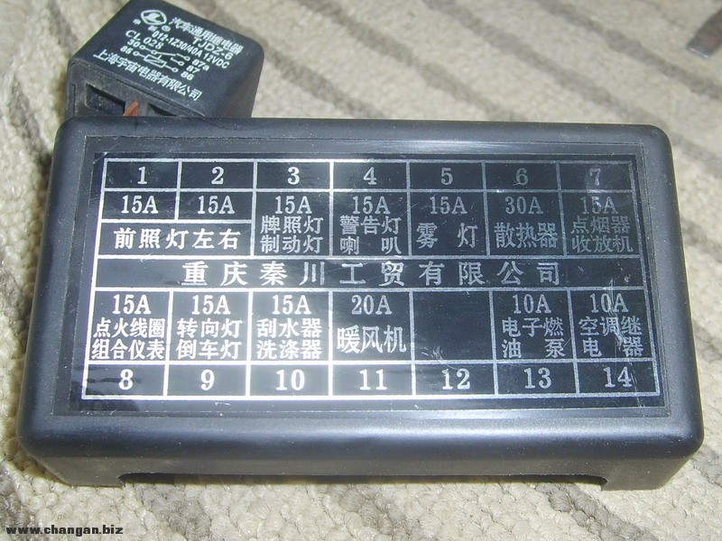

在保鲜盒那里肯定能找到
发表于 2013-2-22 15:08:08 来自手机 | 显示全部楼层
对,直接保险盒里面找
