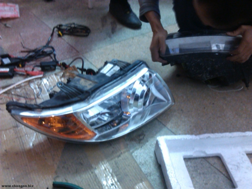

  店里的展示

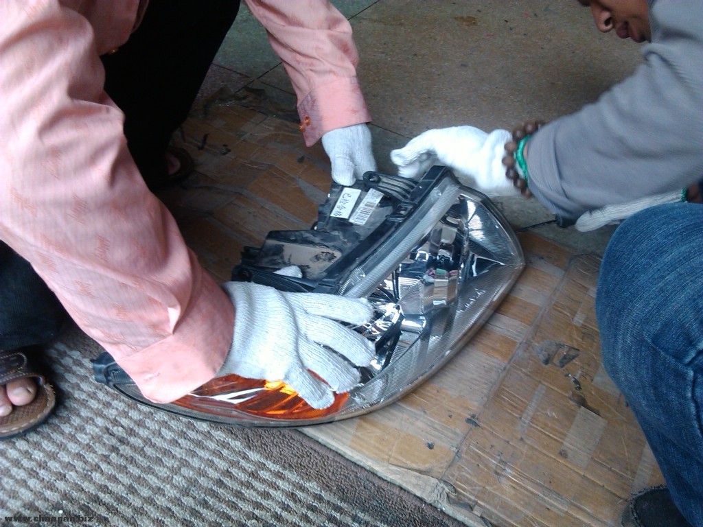

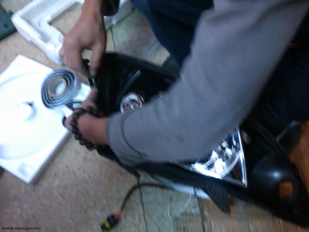

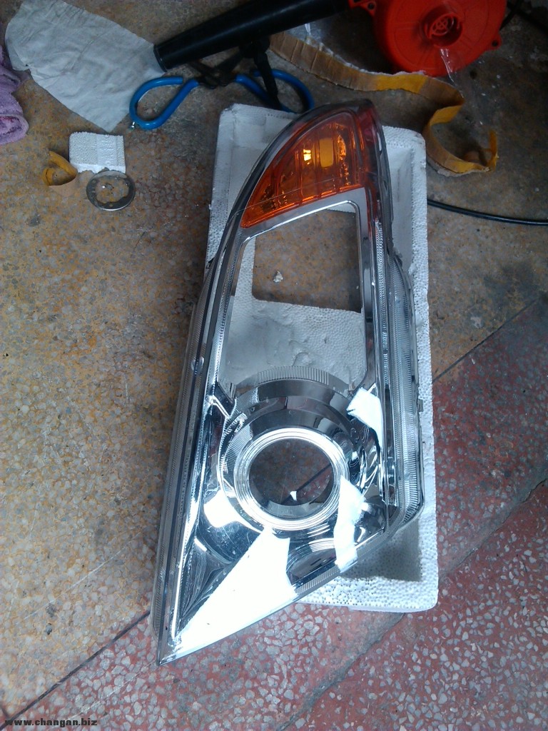

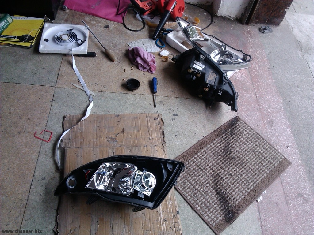

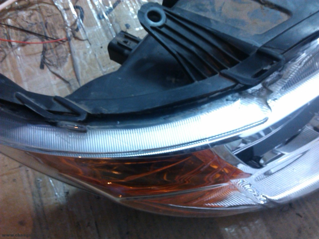

拆掉大灯总成
准备加热拆解大灯总成

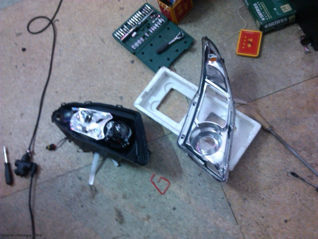

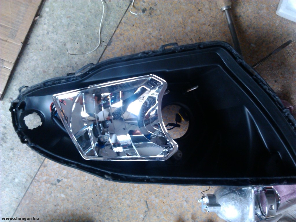

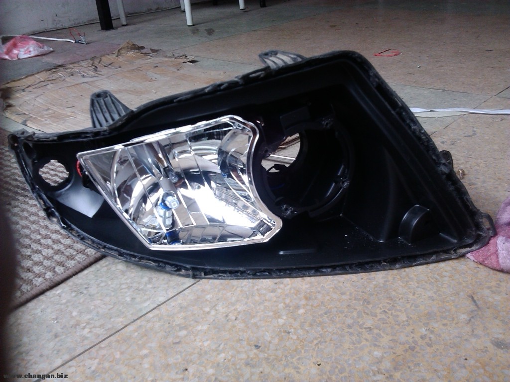

原车的透镜,单光----近光灯的
准备换的透镜-----双光透镜

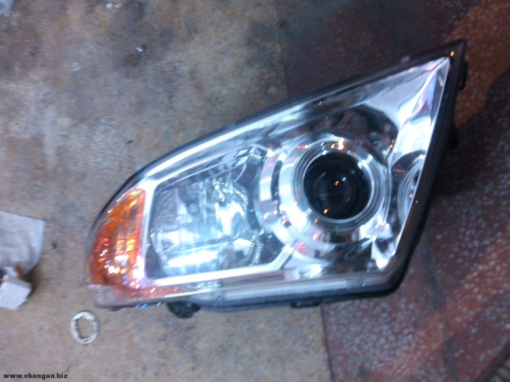

双光透镜加恶魔眼
更换透镜
安装大大灯总成里,准备封胶了
